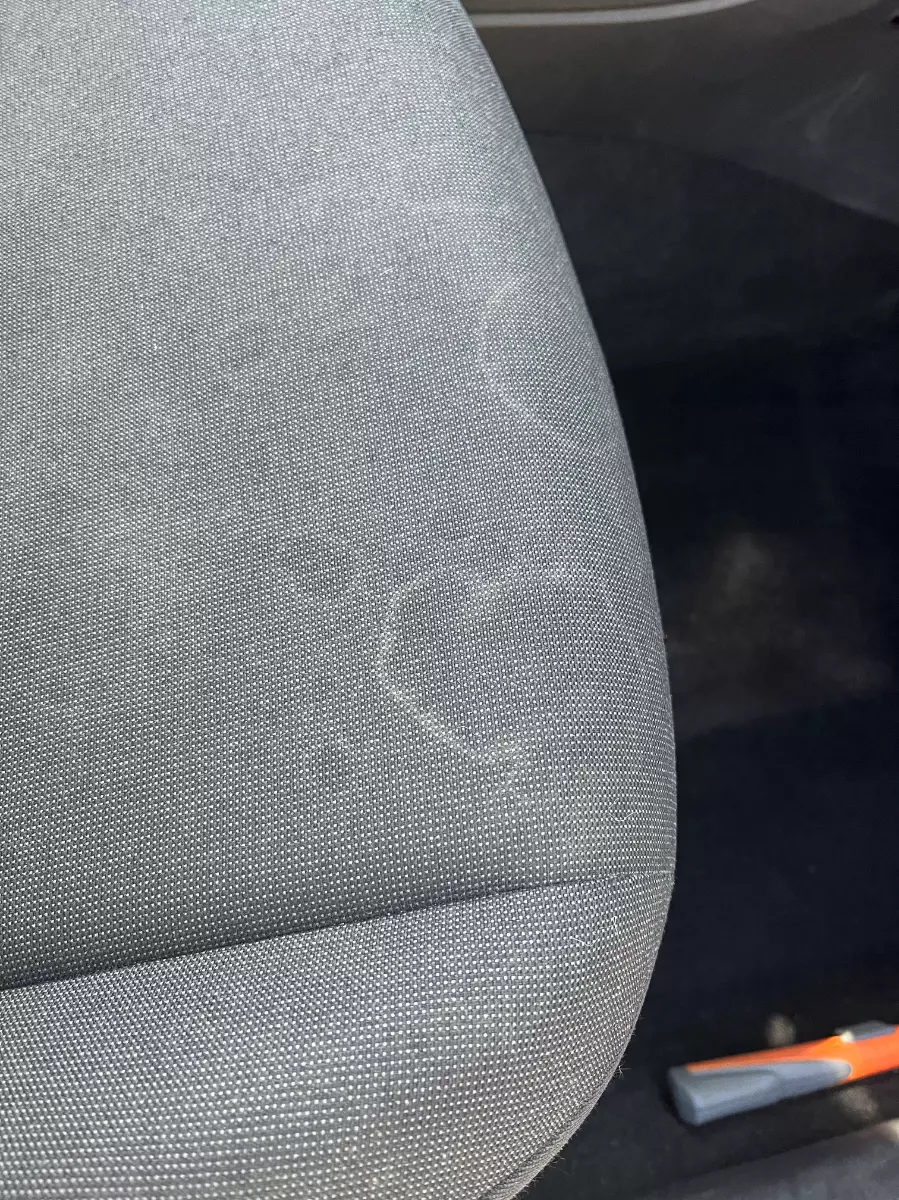

Gisteren was het lekker warm, dus ideaal om het interieur en met name de bank en stoelen aan te pakken. De donkergrijze bekleding had hier en daar een vlek en wat waterkringen. Valt allemaal wel mee…dacht ik.

Indruk van een stoel voor

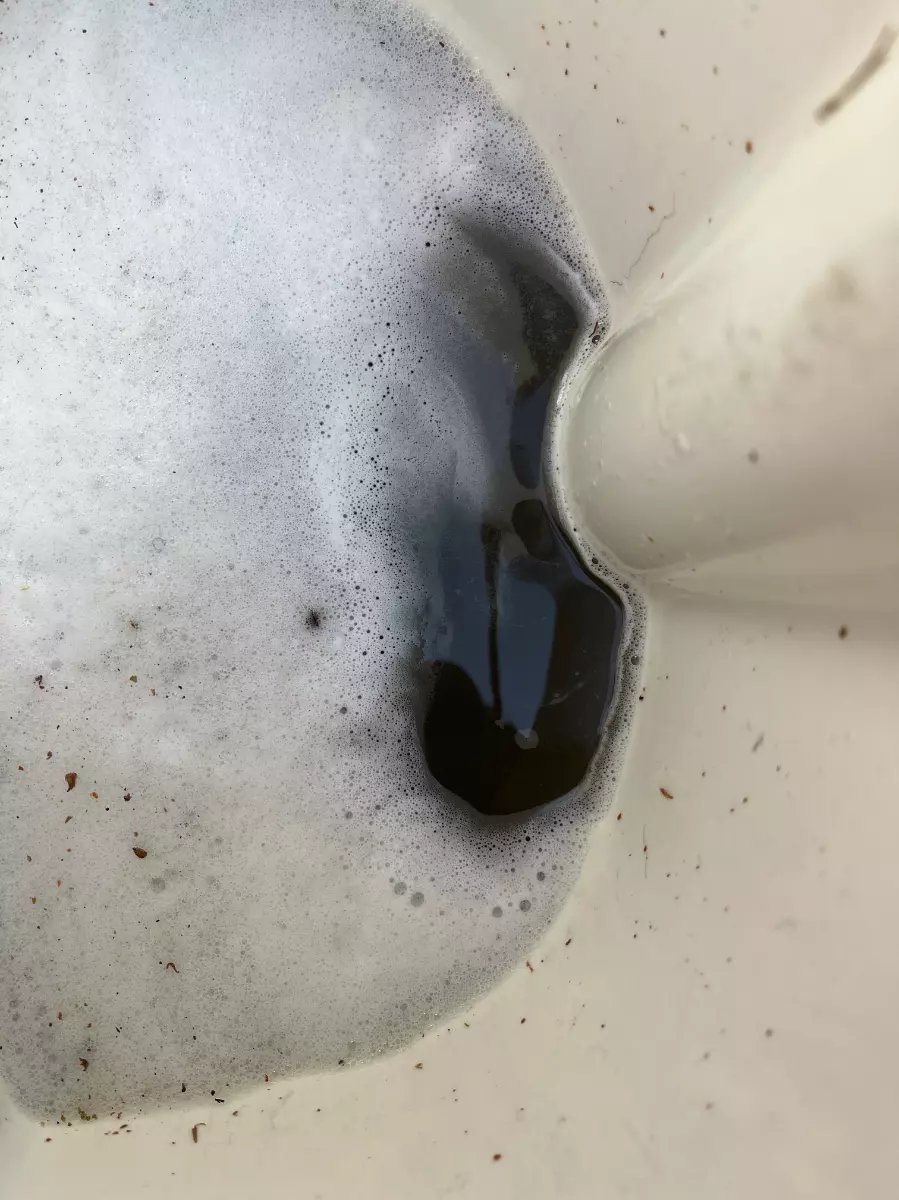

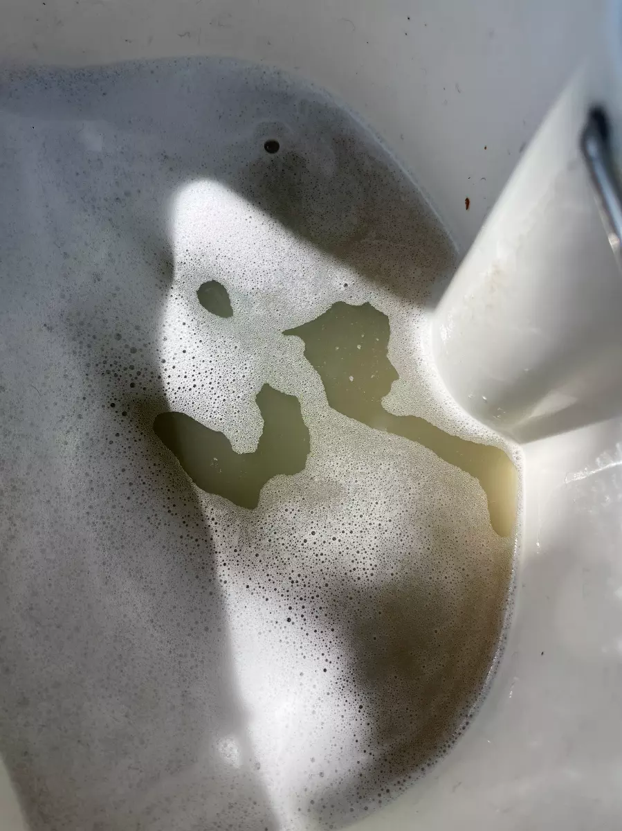

Ik heb de bank en stoelen uiteindelijk drie keer behandeld (start met reiniger en eindigend met schoon water). Na ronde 1:
Iemand zin in koffie?

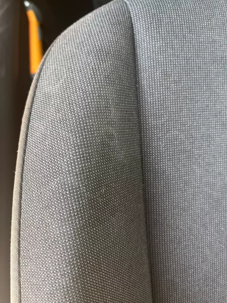

Na ronde 2:
Na ronde drie was het prima.

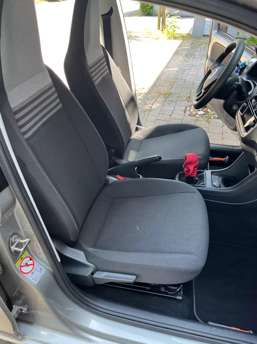

Het resultaat is licht vochtige stoelen en vloerbedekking en toch overal gespetter op de overige interieurdelen. Ik ben dus geëindigd met het schoonmaken van de rest van het interieur. Daar gebruik ik Optimum No Rinse voor. Microvezel doek goed uitwringen en met ONR kun je alles aanpakken inclusief de ramen. Met een droge microvezel droog wrijven en klaar. Ramen altijd streeploos, ook met dit warme weer. Top product en het ruikt lekker.

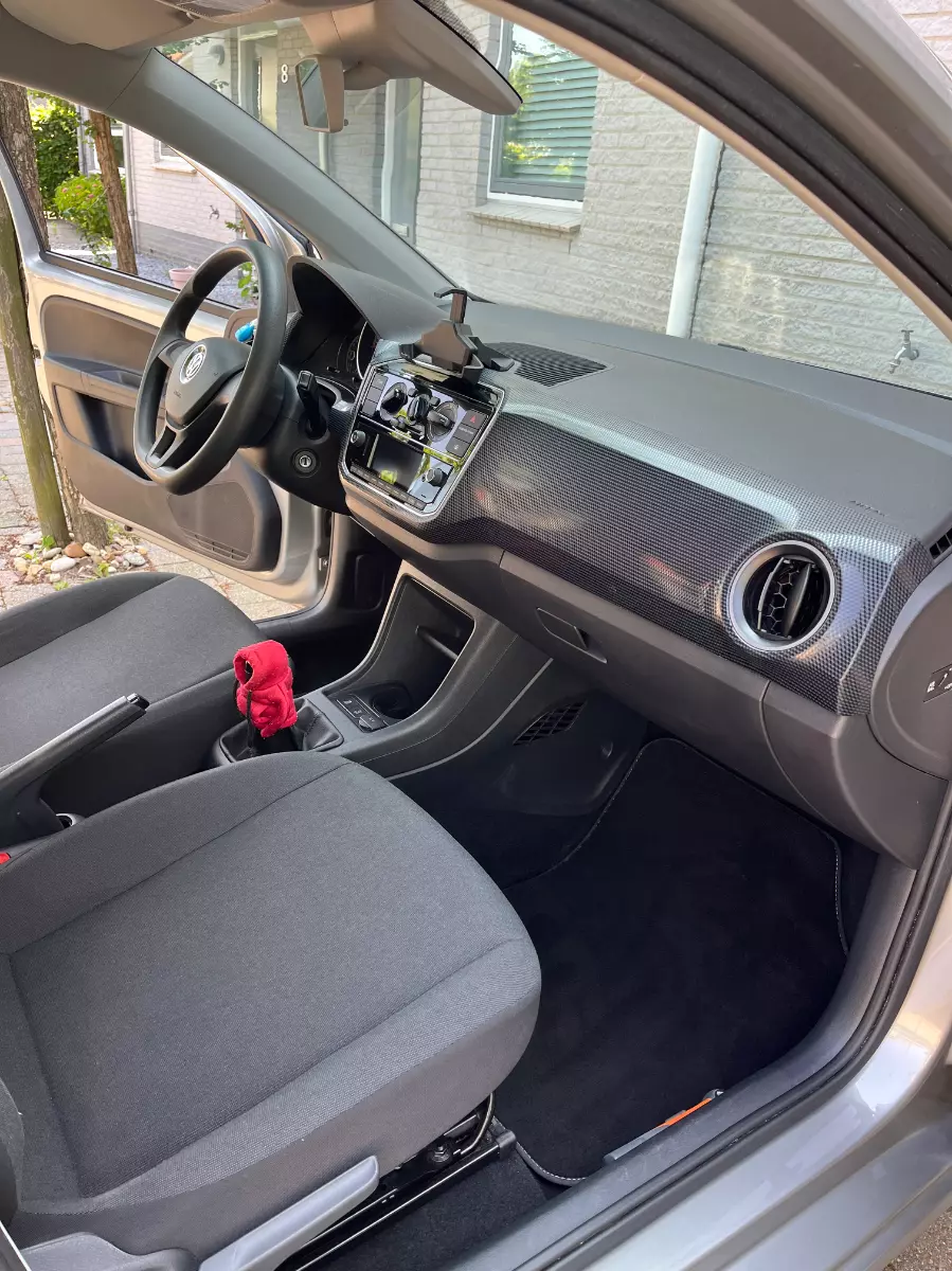

Resultaat:
Wat nú lijkt op een vlek is weerspiegeling van de ramen op de bekleding. Op de foto’s zijn de stoelen her en der nog licht vochtig. De stoelen zijn er als nieuw uitgekomen.

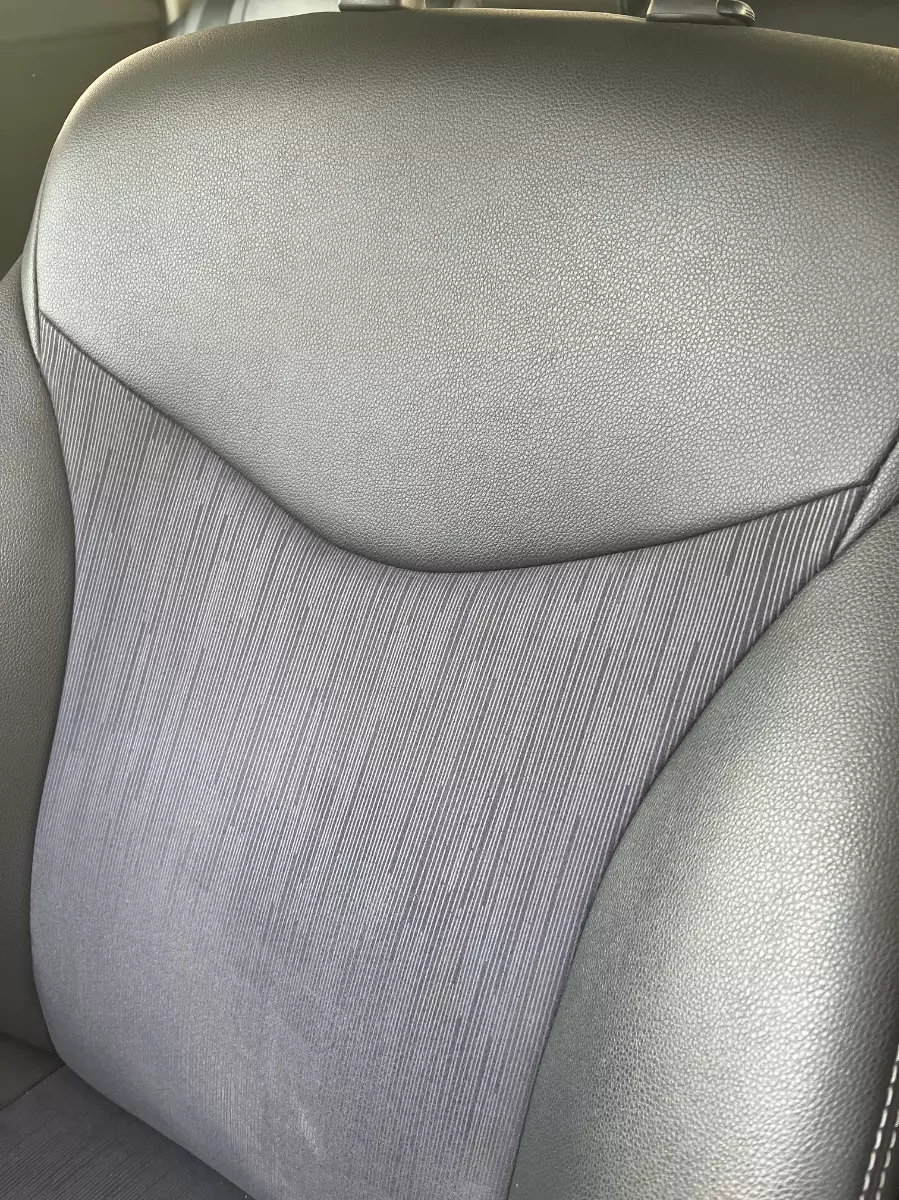

Ik heb ook nog een foto van de Prius. De Prius heeft deels stof, deels kunstleer. De stof is totaal anders dan de stof van de Up!
De stof van de Up! is ruw en stevig. Voelt een beetje als spijkerstof. De Prius heeft een zachte stof met een vleug. Dat kun je zien op de foto. Aan de onderkant heb ik tegen de vleug in gestreken.
Op de foto is de stof nog vochtig en ik moet het kunstleer nog afnemen met ONR (er zijn nu nog wat watervlekken te zien).

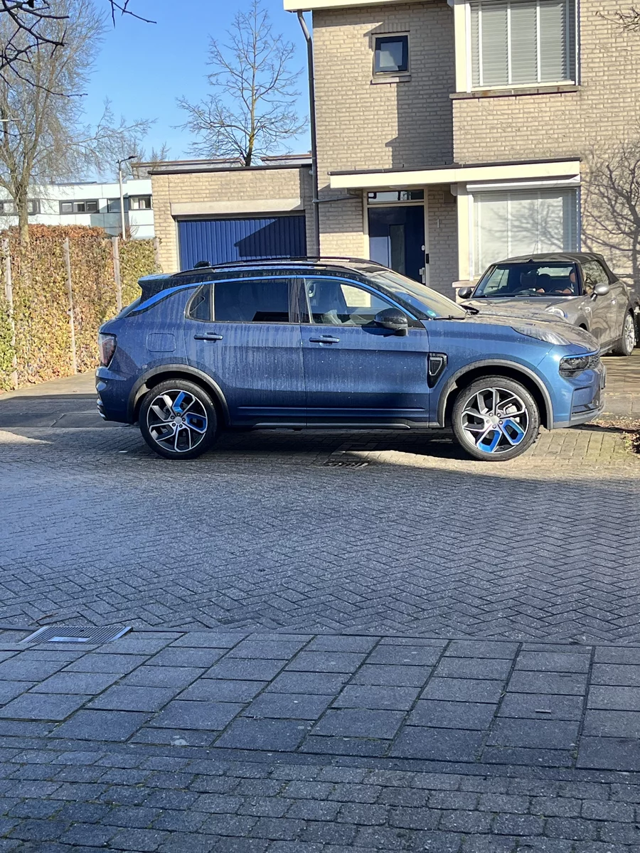

Vandaag was het prima weer om onze Lynk & Co te wassen. Met het weer van de afgelopen tijd is het meer een beetje bijhouden en afspoelen geweest. Vandaag kon ik met de hogedrukreiniger aan de gang. Na foamen met Bilthamber en grondig afspoelen met druk, heb ik de auto gewassen met ONR. Tsja….en net toen ik klaar was met drogen, kwam het met bakken uit de lucht. Maar goed, dat laat zien dat ONR zelfs zorgt voor iets van beading. Zodra het weer wat beter wordt krijgen de Up en de Lynk een goede wasbeurt en worden ze voorzien van een waxlaag.
