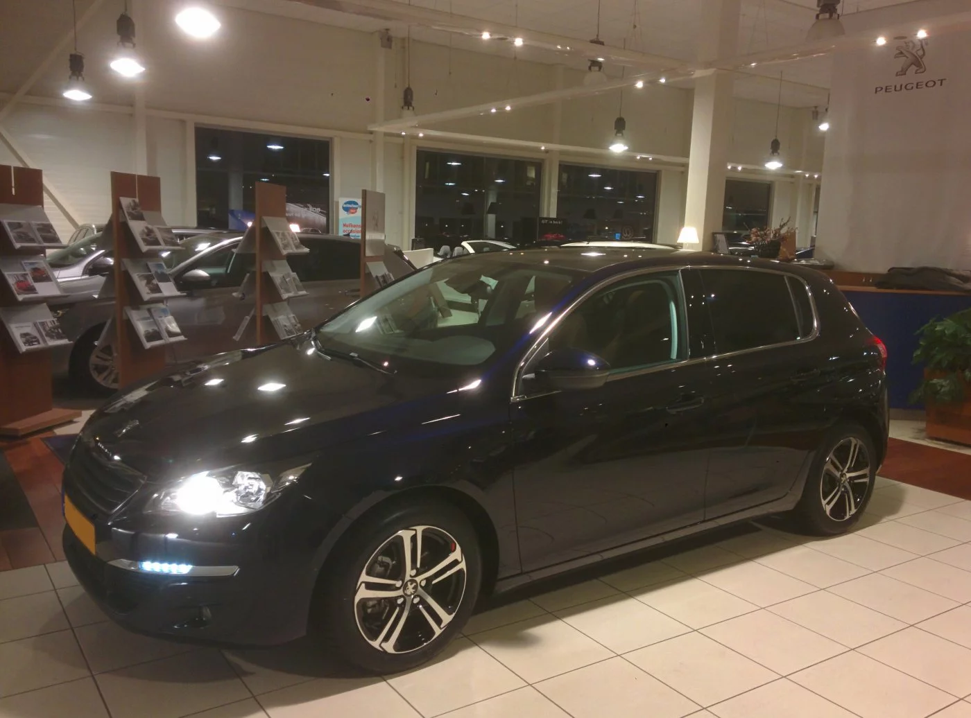

Begin 2016 is mijn nieuwe lease-auto geleverd: de in leaseland welbekende Peugeot 308. Hij is gespoten in de kleur Dark Blue, een donkerblauwe kleur wat afhankelijk van de lichtinval soms richting het zwart oogt en soms wat meer paars. Tenminste, als de lak een beetje schoon is.... Autowassen doe ik zeer onregelmatig. Meestal een wasbox, soms zelf met de emmers de straat op (ik woon in een appartement op een hoge verdieping, dus dat heen en weer slepen met water is nogal onhandig).
