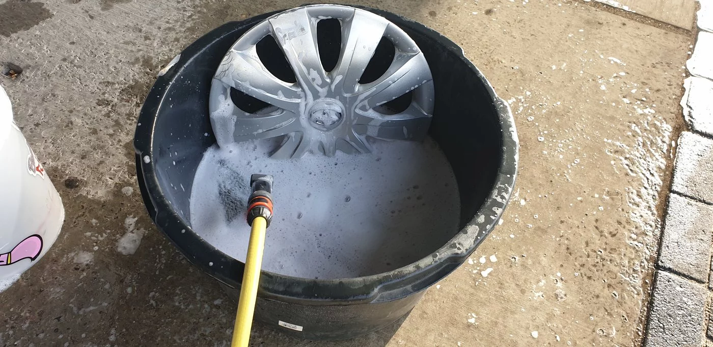

Ik heb elke band 3x behandeld met Monello Non-Ferro, helaas heb ik geen foto genomen tijdens de eerste behandeling maar zo zagen ze er uit tijdens de 2e behandeling:
Na de derde keer afspoelen met de HD heb ik besloten om ze met de hand te reinigen. Na meer dan één uur bezig geweest te zijn met de voorbanden heb ik de moed opgegeven en ben ik verder gegaan met de rest van het exterieur. Na afloop heb ik een foto van de auto gemaakt waar nog steeds wazige bruine plekken zichtbaar zijn op de wielen (zie hieronder, het linker voorwiel). Zijn deze nog te verwijderen of kunnen we tijd en moeite besparen door nieuwe wieldoppen te bestellen? Dit is mijn eerste volledige detail (en niet eens op mijn eigen auto) en doordat de wieldoppen nog steeds in deze staat zijn ben ik over het algemeen redelijk teleurgesteld. :pensive:
Aan de klei te zien was de auto nog vrij vies. (Hars/teer/etc)
Aan dop-foto te zien heb je de bizar smerige doppen alleen ingespoten met Non-Ferro en daarna weer afgespoten met de HD. Als ze dusdanig vies waren, dan had ik de boel eerst even geborsteld met een sopje erbij. (Kwast/borstel/etc)
Vervolgens kan Non-Ferro meteen op ijzerdeeltjes inwerken en hoeft het niet door een berg vuil heen te vreten. ;) Ook kan je het spul her-activeren door het met een natte kwast/borstel opnieuw te verdelen, wederom laten werken en dan goed borstelen.
Elke velg? :)
Een uur boenen op de voorwielen? Dan gaat er dus iets niet goed in je methode, lijkt mij.

Als er sprake is van bijvoorbeeld schaafplekken of krassen dan zal vuil daar lastig uit te krijgen zijn. Misschien ook eens wat andere reinigingsmiddelen proberen.
Of een andere (hardere) borstel?
Verder al goed bezig zo te zien. Heb je al een kunststof dressing gebruikt op de trims? Deze lijken ook nog wel voor verbetering vatbaar. ;)
Reacties: asirec
Waarom reinig je de wieldoppen niet eerst met een echte velgen reiniger zoals de Poorboy's World Spray&Rinse.
Hiermee haal je de ergste vervuiling weg en daarna pas de de-ironizer gebruiken.
Scheelt je een hoop (duur) product.
En wat @RedCat zegt, wieldoppen los halen en wassen in een speciekuip.
Ik gebruik slechts een paar spraytjes de-ironizer om ze schoon te krijgen.
Welliseaar staan ze goed in de bescherming, dat helpt ook veel.
