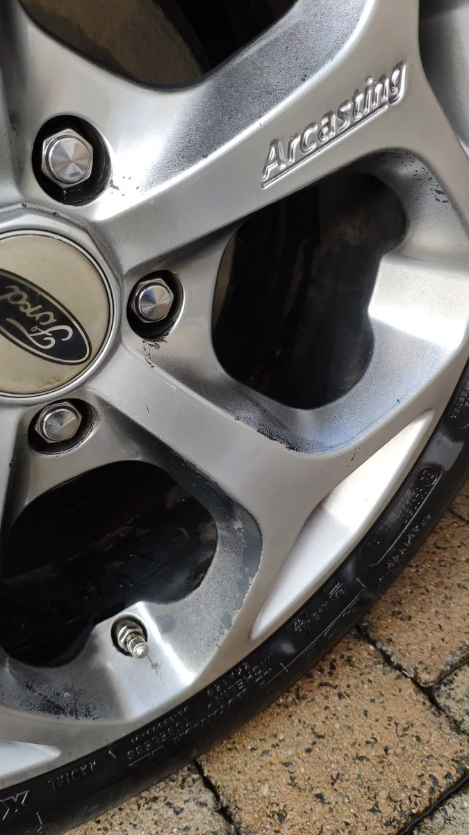

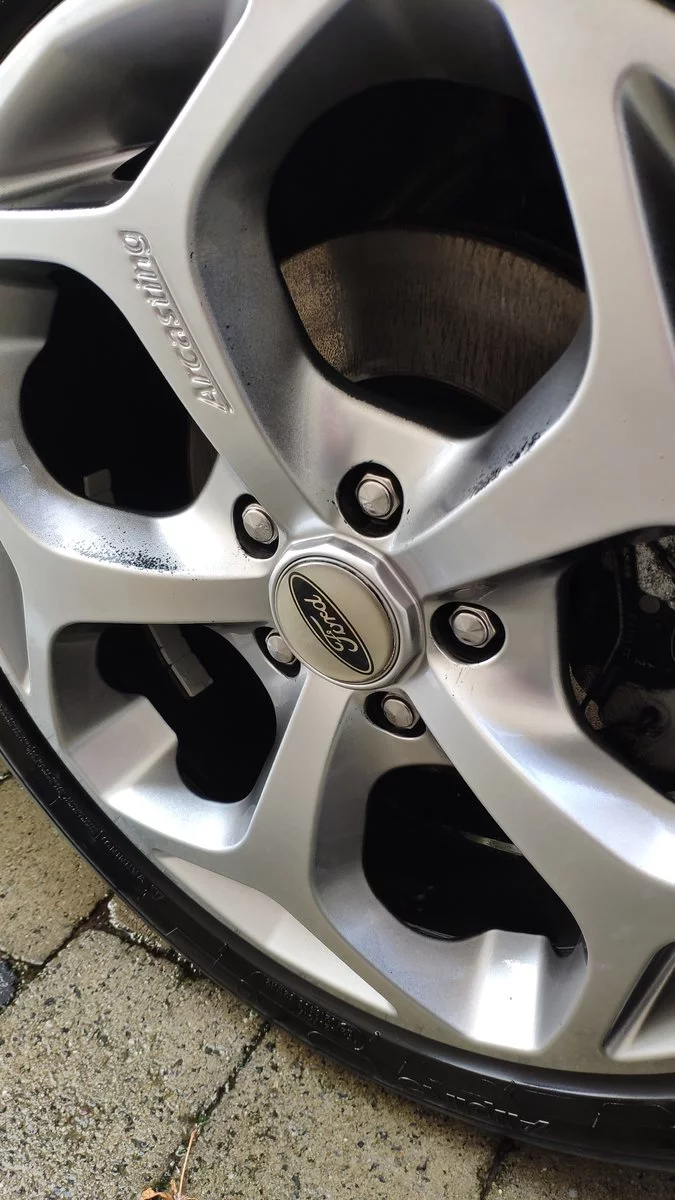

Onlangs heb ik een setje ST velgen op de kop weten te tikken. Er zou wat remstof opzitten, dus dat moet te doen zijn dacht ik.
Maar na 4x de velgen te hebben behandeld met Non Ferro wordt het niet veel schoner. Er ontstaat geen paarse schuim.
Wie heeft de gouden tip voor mij?

Dat klinkt niet best. Dus Q²M Tar maar eens proberen of adviseren jullie nog iets anders?
-Tar =prima.
-kleien zou ik ook doen bv met djj supernatural clay.
En ik zou op Ali expres van die goedkope polijst cones kopen voor op een boormachine en dan proberen de velgen te polijsten.
Wel ziet de laklaag er niet al te gezond uit op de foto dus alles met beleid zou ik zeggen...

Als ik het goed zie, is de lak gewoon weg / aangetast...
Je kan een teer verwijderbaar proberen. En eventueel een melaminesponsje. Als dat niet werkt. Tja. Dan laten stralen en poedercoaten ;)

Als ik de foto's bekijk, krijg ik het idee dat er een soort craquelé effect in de laklaag zit, zoals je dat bijvoorbeeld ook kunt krijgen na ingebrande vogelstront. Dus mogelijk een chemische reactie als oorzaak, en daarbij denk ik dan aan een agressieve velgreiniger die men te lang heeft laten zitten, of in de volle zon (hoge temperatuur) heeft gebruikt.
De zwarte spikkels zien eruit alsof ze nog weg te krijgen zouden kunnen zijn. De donkergrijze vlekken lijken inderdaad wel plekken waar de lak weg is.
De tip van de polijstcone zou ik niet adviseren. Zeker met de hoekige randen van de spaken ben je daar zo door de lak heen. Zeker met de staat van de lak van deze velgen. Het is immers roterend polijsten. Ik ben zelf eens op rondere randen van spaken met een cone door de lak gegaan.
Het brokkelige van de Monello klei herken ik niet echt. Ik heb hem met Perfetto en met Spray & Wipe gebruikt en nooit echt last van gehad. Ik gebruik tegenwoordig de Dodo Juice Supernatural (fine) clay en die vindt ik fijner dan de Monello, maar als je nog geen klei hebt en deze nu vooral voor de velgen zou moeten kopen, dan zou ik niet voor de beste klei gaan maar de beste value for money. (Als je al klei in huis hebt, dan zou je het liefst een stukje klei wat je niet meer goed genoeg vindt om op de lak te gebruiken, degraderen tot "velgen-klei".)
Maar ik denk toch dat je deze velgen uiteindelijk op zal moeten laten knappen.

Op de 1e foto zie je duidelijke donker grijze plekken, donkerder dan de voorkant. Het zou kunnen zijn dat iemand de velgen heeft overgespoten in een iets lichtere kleur en dat die verf nu aan het bladeren is.
Reacties: RoyR
Moeilijk zo op basis van de foto's te zeggen, maar ik heb het idee dat, waar je die grijze plekken ziet, de verf er van af is en je de primer laag ziet. Ik heb dit ook gehad bij de velgen van mijn vorige auto, zag er net zo uit.
Als dat zo is dan zou ik ze opnieuw laten coaten. Is op zich helemaal niet zo duur, en nu heb je de kans. Zijn je velgen weer echt als nieuw, en kan je ze gelijk vanaf het begin netjes houden.
