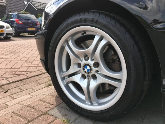

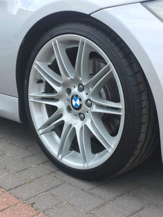

Mijn E90 heeft gepoedercoate wielen, en mijn E46 heeft de originele gelakte velgen. Wat me wel opvalt is dat het bij de E46 een stuk makkelijker is dan bij de E90, waarbij ik echt moet boenen met een schone doek. Lijkt me toch niet helemaal de bedoeling als er wax op zit... :)
E90 - gepoedercoat
E46 - origineel

Welke wax ?
Te dik aanbrengen geeft ook een sterkere hechting van vuil aan de wax
Poedercoat is wat flexibel, staalslijpsel hecht dan makkelijker
Persoonlijk zou ik liever een coating nemen dan wax.
Ik heb de Gyeon Wheel & Tirekit gebruikt. Ook heb ik alles precies volgens de handleiding gevolgd. Velgen eerst compleet reinigen om vervolgens een dun laagje wax te gebruiken en deze met de bijgeleverde microvezeldoek uitsmeren.
Maar wat EJ al zei, ik ga nu de Gyeon coating kit bestellen.
Als ik dit zo lees vrees ik ook dat je de bandendressing (Tire) op je velgen hebt gesmeerd. Ik weet niet of dat kwaad kan, maar ik zou het er zelf zo snel mogelijk af halen.
Uit nieuwsgierigheid: Als je de Tire op je velgen hebt gesmeerd, wat heb je dan gebruikt als bandendressing? Of heb je daar ook Tire voor gebruikt?
