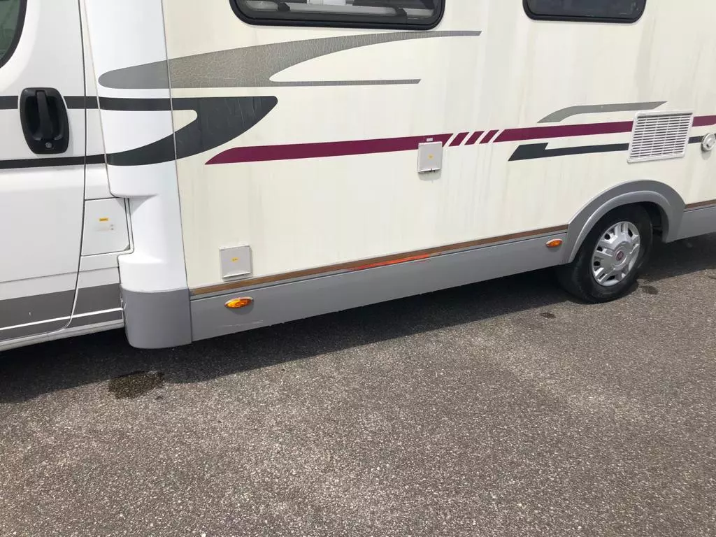

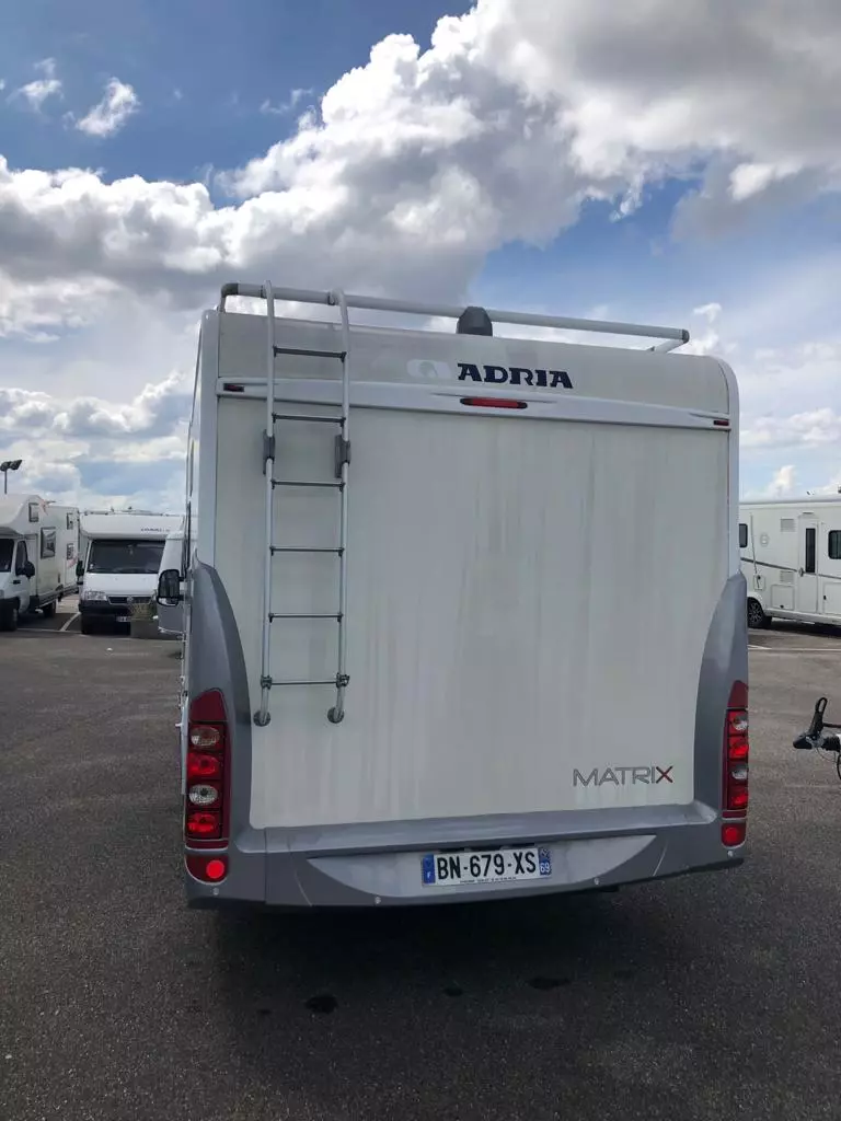

Beste forumleden,
ik heb jullie hulp nodig omdat ik niet weet hoe ik dit aan moet pakken.
ik kan altijd nog naar een poetsbedrijf gaan; tips zijn welkom; maar wil jullie advies.

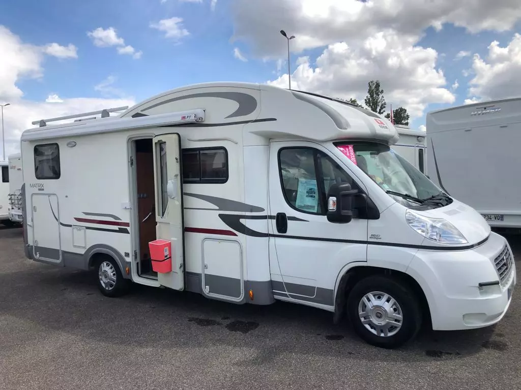

ik heb een camper gekocht ( Adria ) die behoorlijk vergeeld is aan de linker kant ,en de achterkant. De rechterkant is iets minder. De opbouw is polyester.
Hoe zouden jullie dit aanpakken en krijg je dat gele uiteindelijk weg, ( dus terug naar wit?) of komt het maar gedeeltelijk terug?
Ben op dit moment in Frankrijk ,kan niet gelijk reageren.
alle tips zijn welkom, en iemand die dit als uitdaging ziet mag me berichten.

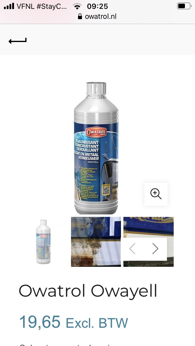

ik heb ook gelezen dat er een goedje bestaat om het gele polyester wit te maken. ( owayell) en daarna te gaan polijsten.
omdat ik niet in deze wereld zit , vraag ik jullie tips.
Dus : welk merk polijstmiddel, in hoeveel fases en hoe aanpakken enz.
Gr Edwin

Dag Edwin,
Zijn de vervuilde onderdelen "beschadigd" dat wil zeggen is het er diep in getrokken en het kunststof aangetast? Of ligt het er "op" en kan je op een klein proefstukje dit er met enige arbeid afhalen/poetsen?

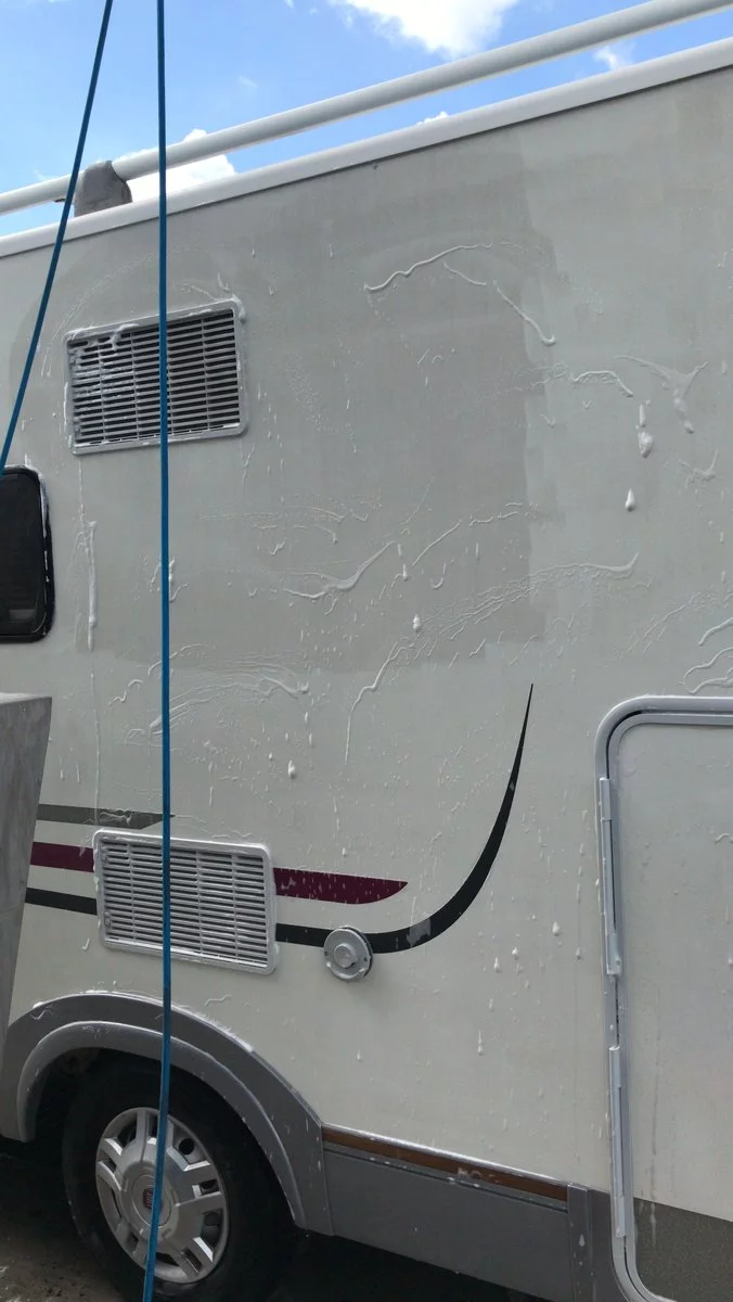

het is behoorlijk verkleurd door de zon. Ik heb eerst een klein stukje met 1200 waterproef gedaan ( met de hand) en daarna met korrel 180. Dan zie je hem opfrissen. Camper heeft altijd in de zon gestaan .
Ik hoop op een tik fout. Eerst 1200 en daarna 180 lijkt me niet de bedoeling?
Gewoon polijsten al geprobeerd? Zo niet dan zou ik dat eerst proberen i.p.v. te schuren en dan zeker niet met 1200.
Ik heb hem gekocht in Frankrijk, en ben op dit moment in Frankrijk. Heb eerst dus een proefje gedaan met waterproof 1200. Daarna met korrel 180 en dan wordt ie witter, maar zoek eigenlijk op het forum naar de juiste stappen.

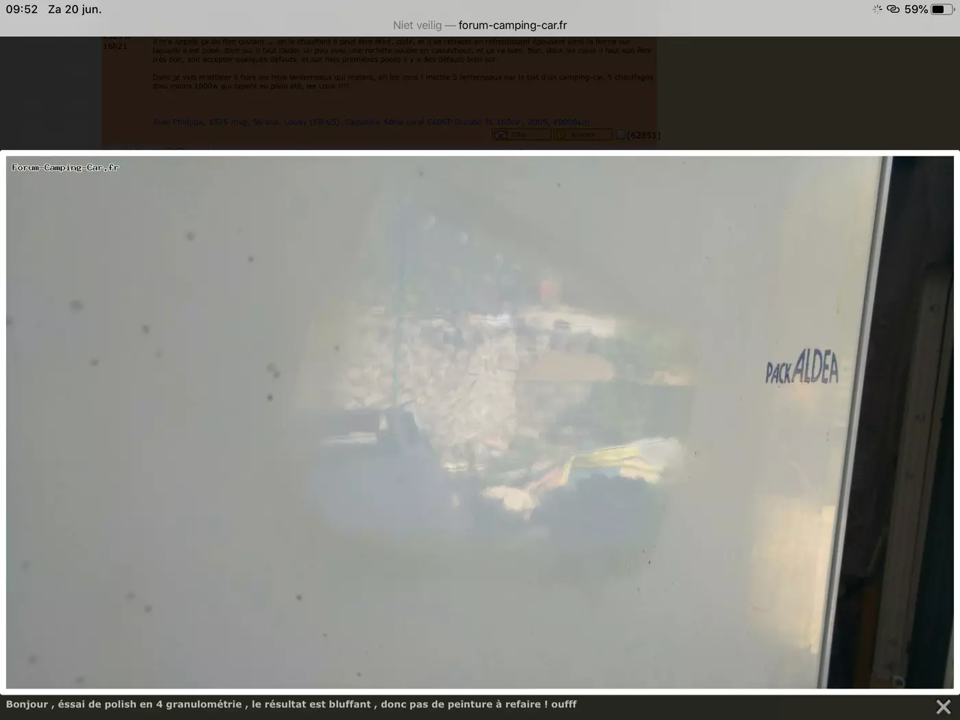

Een Fransman had ook zoiets ( vergeelde camper) en die heeft gepolijst met menzerna en die werd witter.
maar alle tips zijn welkom .
Let op onderstaande foto’s zijn dus van die Fransman , niet die van mijn camper .
Hij had het over Menzerna 1100- 2500–3000-3500

De owayell van Omatrol lijkt mij een (te) heftig goedje: is bestemd voor de watersport. Als je ziet hoe die aantasting op een boot, zelfs oxidatie op chroom en RVS oplost......

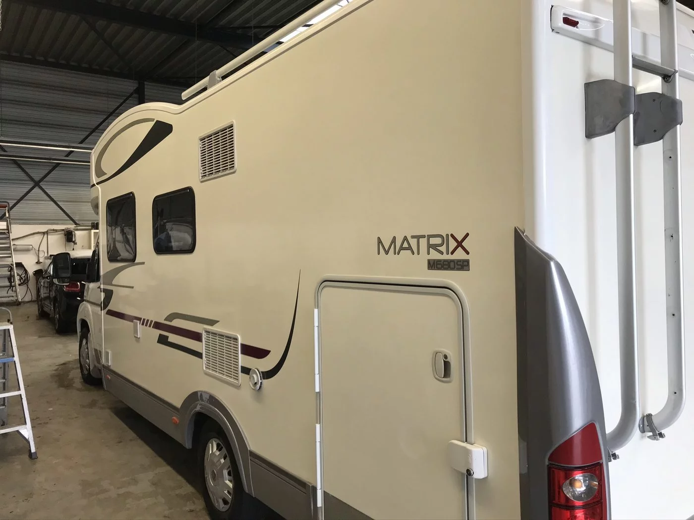

Zo even een update, terug in Nederland.
Ik ben uiteindelijk bij een autopoetsbedrijf terecht gekomen. Ze kregen met geen mogelijkheid het vuil van de camper .
Heb een chemisch goedje meegehad om het vuil eruit te krijgen. Velgenreiniger ( zuur).
uiteindelijk 2 uur bezig geweest en toen was de camper schoon.
    73,7 KB · Weergaven: 104
    66,4 KB · Weergaven: 124
Reacties: Kees-sw en Brad

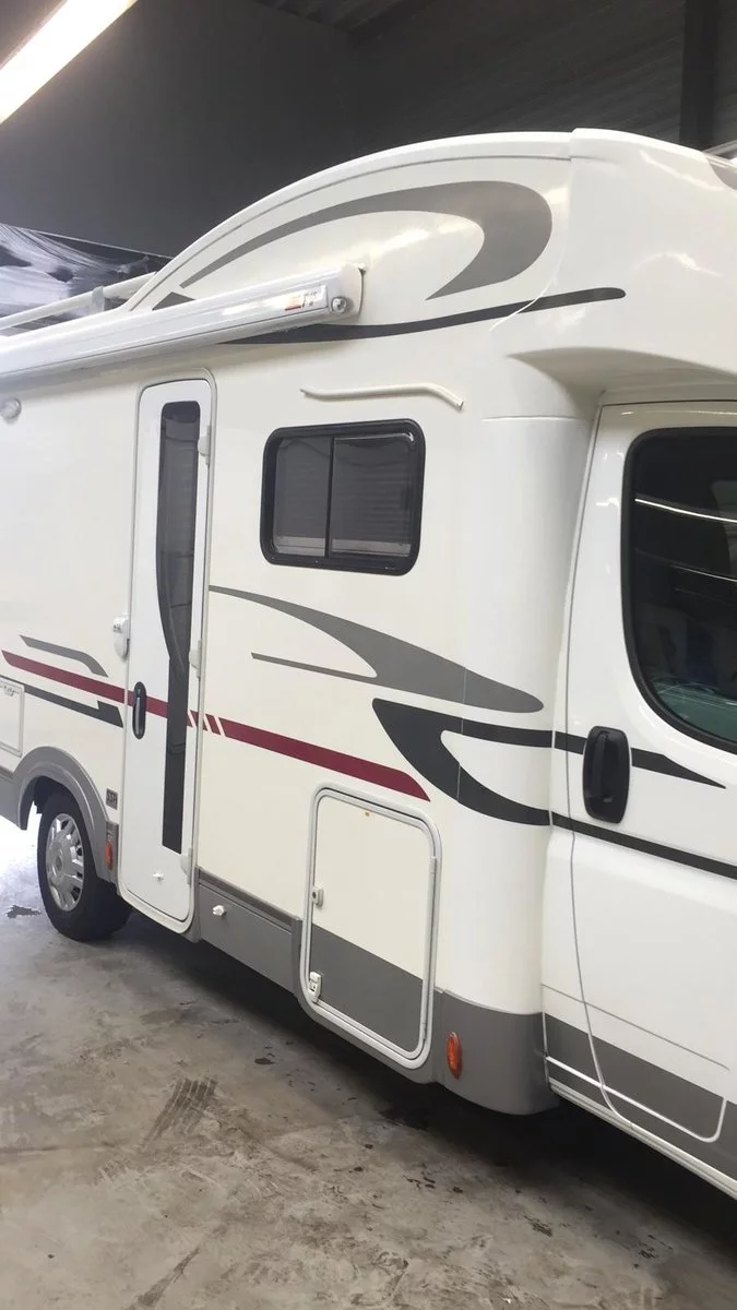

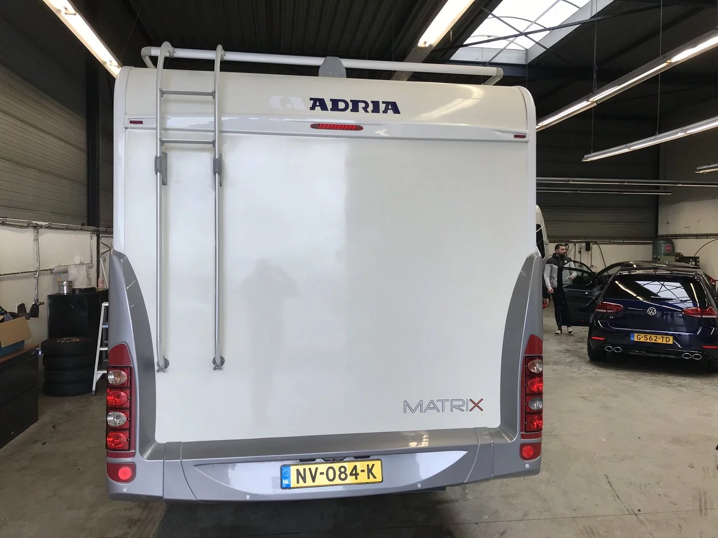

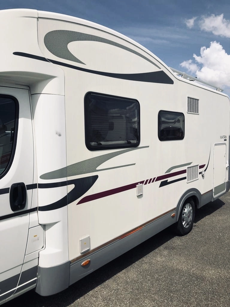

Vervolgens de menzerma 300 gekocht en geprobeerd om het gele weg te polijsten. Lukte voor geen meter. Ook nog bezig geweest met de groene polijst van 3 M. Ook hier ging het gele er niet mee weg.
Vervolgens knoop door gehakt en heb hem laten polijsten bij een autopoetsbedrijf. Het gele is er niet helemaal uit, maar de camper is er flink op bekomen. Al je ziet hoe hij er eerst uitzag.
Voor mij een tevreden resultaat.
