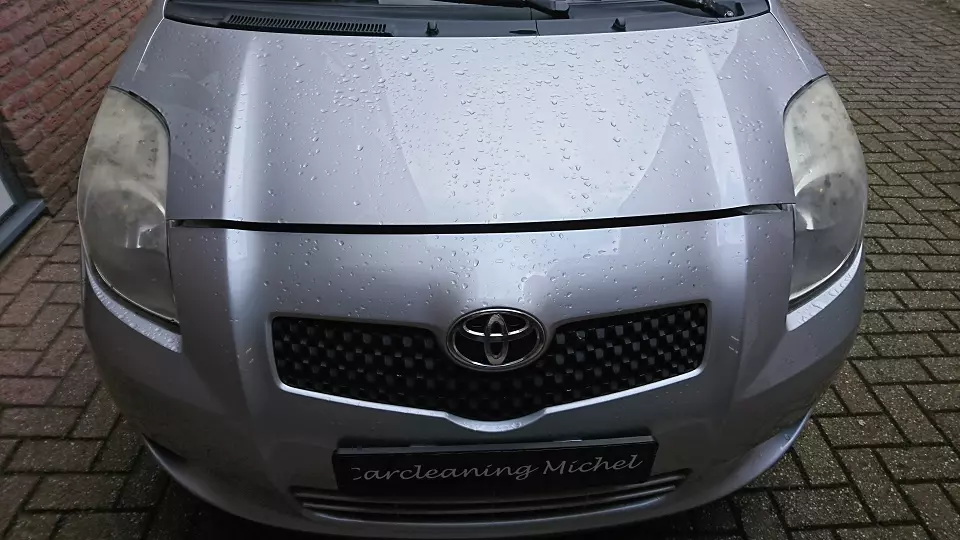

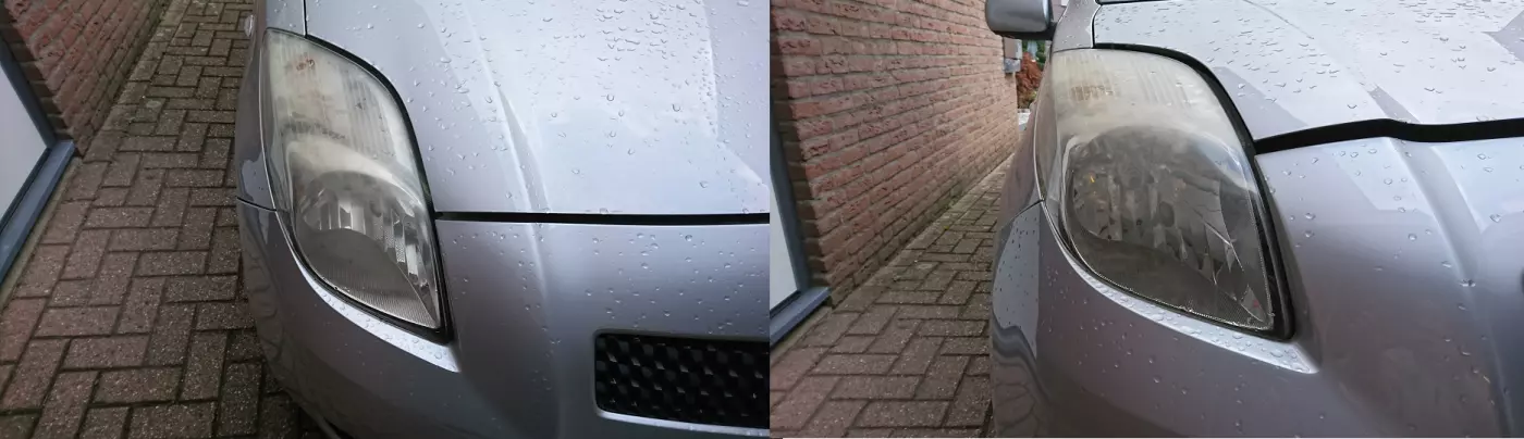

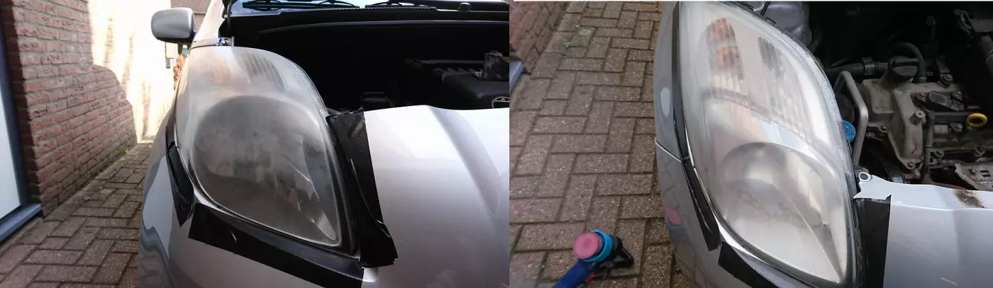

Vandaag 2 uurtjes bezig geweest met gele/vervaagde koplampen van een Yaris.
De koplampen bij aanvang:

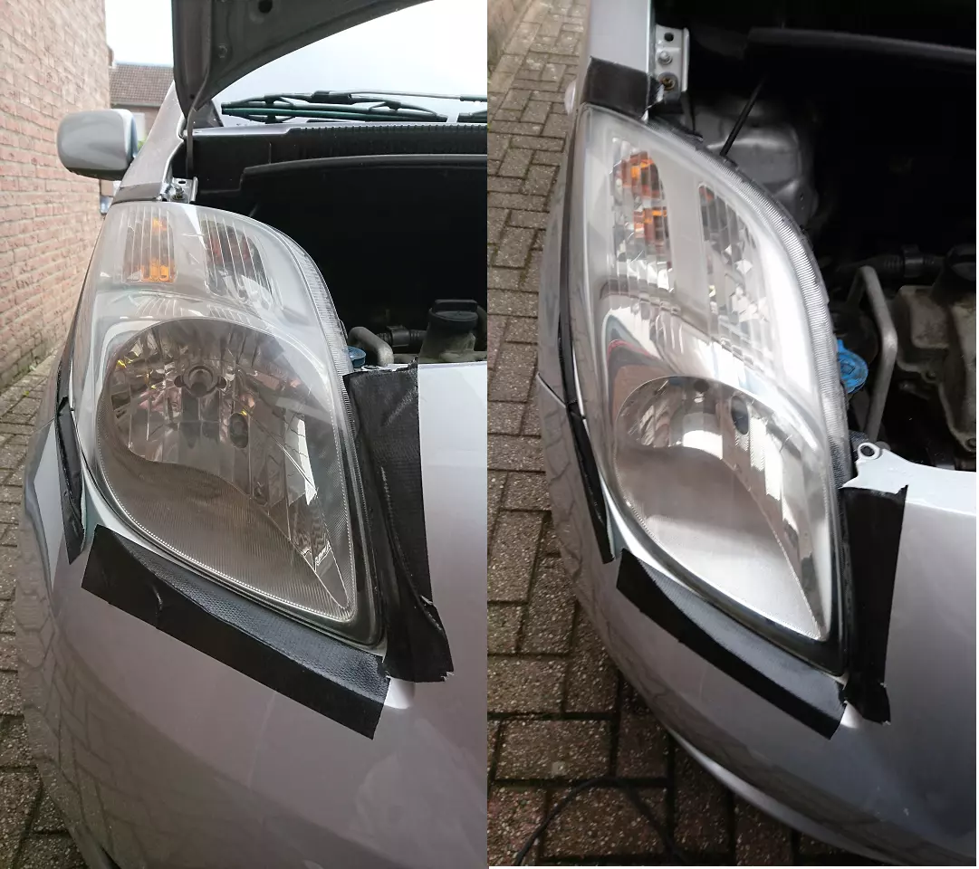

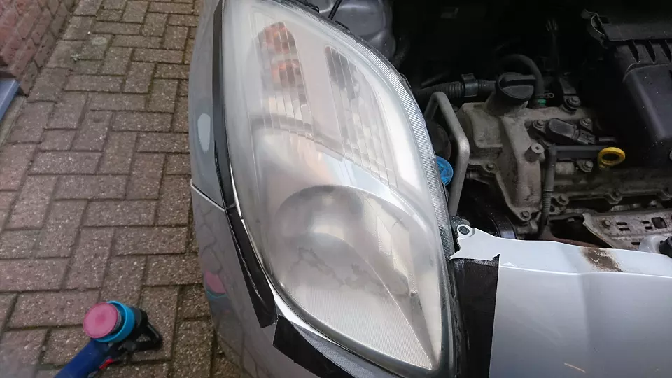

Hierna beide koplampen gedaan met Rupes schuurschijfjes p1500 afgebouwd tot p3000 op een flexipad tussenschijf op de Dap 500.
( let even niet op de afplaktape, had op het moment geen ander ) P1500:

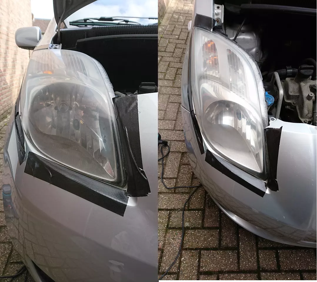

P2500:
P3000:

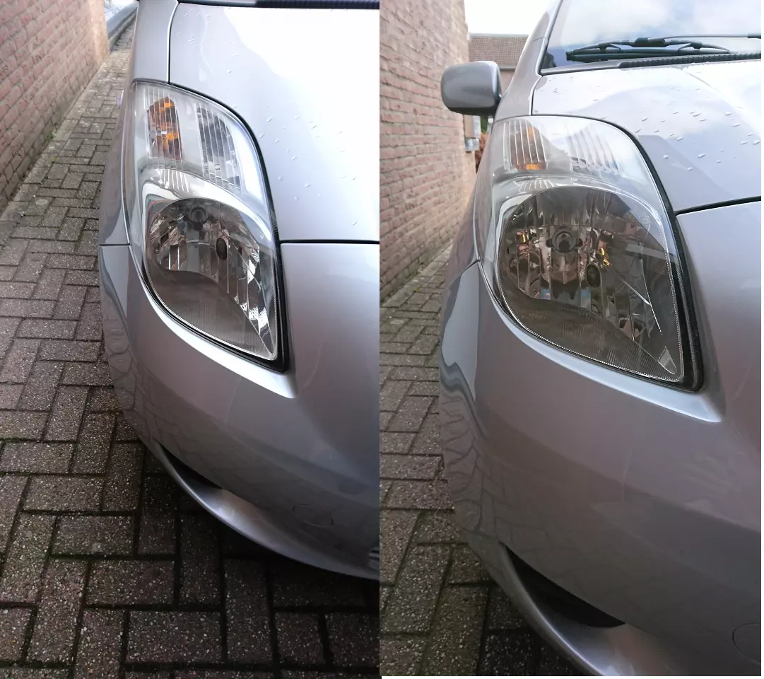

Na het schuren, de koplampen gepolijst met Nanolex Heavy Cut op Rupes paarse pad en Nanolex Finish Polish op Rupes Oranje pad.
Nanolex Heavy Cut twee hits:

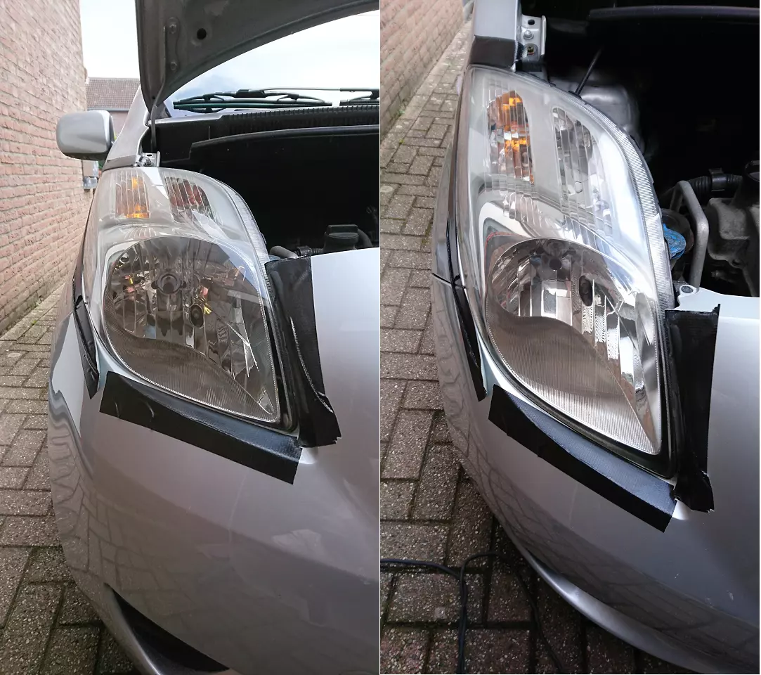

Hierna de koplampen ontvet met Nanolex EX en de koplampen beschermd met Meg´s headlight protectant.

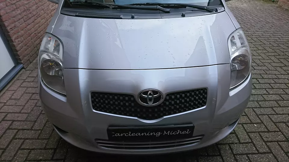

Eindresultaat:

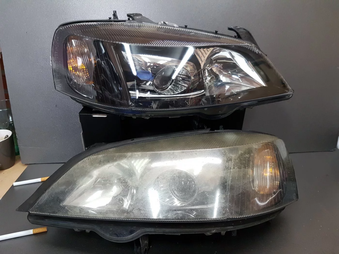

Ik moet zelf nog wat meer meters maken wat betreft koplampen. De koplampen waar ik nu op oefen, daar komt korrel 800 aan te pas. Lijkt simpelweg een stuk harder kunststof, ofso. P

Ik heb de Xcut 1500 gebruikt op mijn DAP. Dit deed vrijwel niks. Ik had geen grover in huis, dus ben bij de betere verfzaak wat vellen waterproof gaan halen. Handmatig 1000 deed al veel meer, maar duurde toch ontzettend lang. Dus, korrel 800 gepakt en dat werkte wél. Echter had ik van de 1500/2000/3000 Xcuts nog maar 1 van alle, dus uiteindelijk is het resultaat 90%, maar nog niet waar ik wil zijn.

Ik wil ze allebei zo mooi mogelijk hebben. :P Originele koplampen van Hella en zijn blijkbaar niet in Nederland te verkrijgen. (Hella NL kent ze niet :P ) Nieuwprijs per koplamp is zo'n €425,- inc. ( Da's tog nie normoal?! ) :D
Het vermoeden is dat ze in Duitsland wél verkrijgbaar zijn en daar dus wel op de Astra's zijn gezet. In Nederland kent Hella ze alleen met volledig chromen inleg of volledig zwarte inleg.
