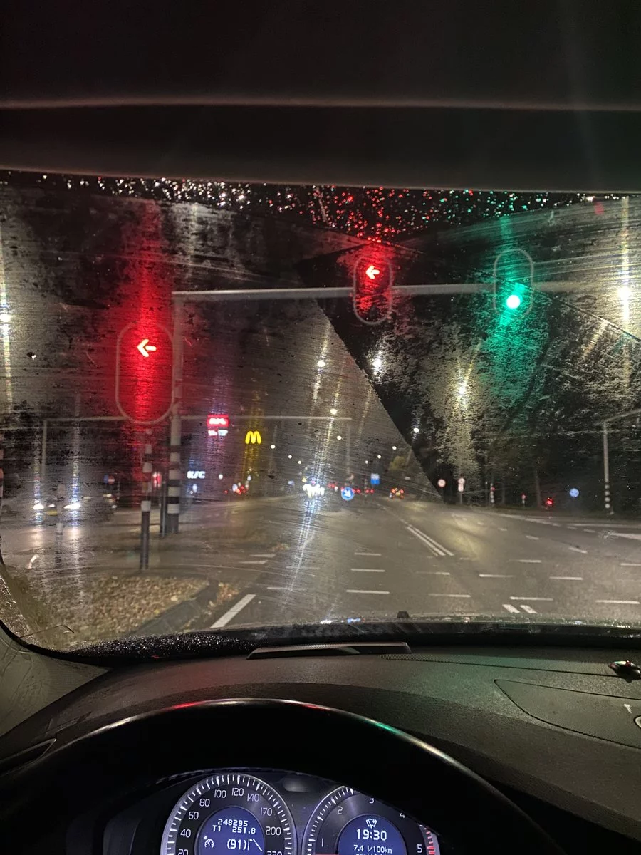

Een goede avond,
Zie foto voor de waas
Ik zit met een probleempje, mijn glas blijft na de ruiten wissen een behoorlijke waas achter, glas is al meerdere malen gereinigd met verschillende midden, recent ook autoglym glass polish aangekocht en met de hand gedaan dit heeft geen effect gehad.
Ik zou het nogmaals kunnen proberen met een DA maar betwijfel het,
Jullie nog suggesties?

Ik zou het toch nog eens machinaal proberen. Dit gaat simpelweg veel beter/sneller dan handmatig. ;)
Ik had/heb het zelf ook op mijn voorruit en heb toen met een grof polijstmiddel + harde pad machinaal gepolijst en één keer was niet voldoende. Handmatig was ik uren bezig.
Ik moet het dus vaker doen omdat één keer wel verbetering gaf, maar nog niet naar wens.

Ik heb zelf nog nooit een glasspolish gebruikt. Wanneer een voorruit, of ander glas, dusdanig ''vies'' was en gepolijst moest worden, deed ik dat met dezelfde combi's als waarmee ik de lak deed.
Voor zover ik weet kan je de glasspolish het beste met een glaspad combineren. De korrels van deze polishes zijn anders gevormd en kan mij voorstellen dat een andere pad dan beter werkt.

Warm water en een wonderspons (melaminespons) kan ook een oplossing zijn. Kost geen drol bij de Action en wie weet lost het je probleem al op.
Anders is de Sonax een heel goed laatste redmiddel. Als die de boel niet strak krijgt dan is er iets anders loos. Een microvezelpad werkt goed. De Scholl of Lake Country MF cutting pads zijn uitstekend.

Hé super idee! Heb de wonderspons gehaald van de Blokker en dit werkte! Helaas denk ik dat de olie achtige spul ook op de ruitenwissers zit dus die moeten ook keer flink schoon gemaakt worden!
Maar ik kan weer zien als het regent! THANKS!
Heb je een idee hoe dit veroorzaakt is? Ik had een soortgelijk beeld al snel nadat er een keramische raamcoating was aangebracht. Bleek ook zeer hardnekkig. Ik heb het idee dat ook bijv. een wetcoat en bathe+ sneller zulke problemen geeft. Leuk dat het glas beading laat zien, maar dit is gewoon gevaarlijk, zeker met tegenlicht/tegenliggers en in het donker.
@Tornante Het lijkt op een soort van ver afgesleten coating/wax/sealant o.i.d., die dus nog wel probeert het water af te stoten maar het bijna niet meer kan. Hierdoor blijft het water eigenlijk op de ruit plakken, wat dit vervelende effect geeft. De goede oplossing is dus het reinigen van de ruit (eventueel met polijsten, wonderspons, e.d.) en daarna eventueel weer opnieuw coaten.

Dus een update, ramen paar keer al gereinigd met wondersponsje. helaas kwam het telkens terug :oops:. laatst met ammoniak de ruit gereinigd aangezien ammoniak zwaar ontvettend is. helaas leek het daarna net zo er of misschien erger als voorheen :cold_sweat:...
Dus nu nieuwe ruitenwissers en nogmaals schoon gemaakt met een nieuw wondersponsje. als dit het niet meer doet weet ik het ook niet meer... Misschien toch die van @Dibbuz Gebruiken?

Mocht je gaan willen polijsten, kun je ook aan ceriumoxide denken. Daarmee kun je ook krassen uit je glas krijgen (uit eigen ervaring). Ik weet helaas niet hoe het zich verhoudt tot de middelen die hier genoemd zijn. Te vinden op ali. Ik zou denk ik de Glaco eerst proberen. Ik ben benieuwd wat nou de oorzaak is, na het ruitenwissen krijg je de vlekken, maar het zijn niet de ruitenwissers zelf. Misschien iets wat uit de lucht op de auto valt en uitgesmeerd wordt door de wissers?
Het voorstel van de Glaco is prima te proberen en anders de Sonax Profiline Glass Polish wat dus ook de aangehaalde slaapmiddelen bevat om daadwerkelijk glas te slijpen. Welliswaar licht te slijpen, maar wel te slijpen. Daarna moet het toch echt weg zijn.
Komt het daarna terug, dan moet je naar de bron op zoek gaan. Maar dat zou nu eigenlijk ook moeten want het was weg, maar komt na een tijd weer terug.
@JW206 dit spul staat al op zolder, met de hand aangebracht en maakte geen verschil helaas, misschien nog eens met de DA aanbrengen, alleen niet echt geluk gehad met het weer
