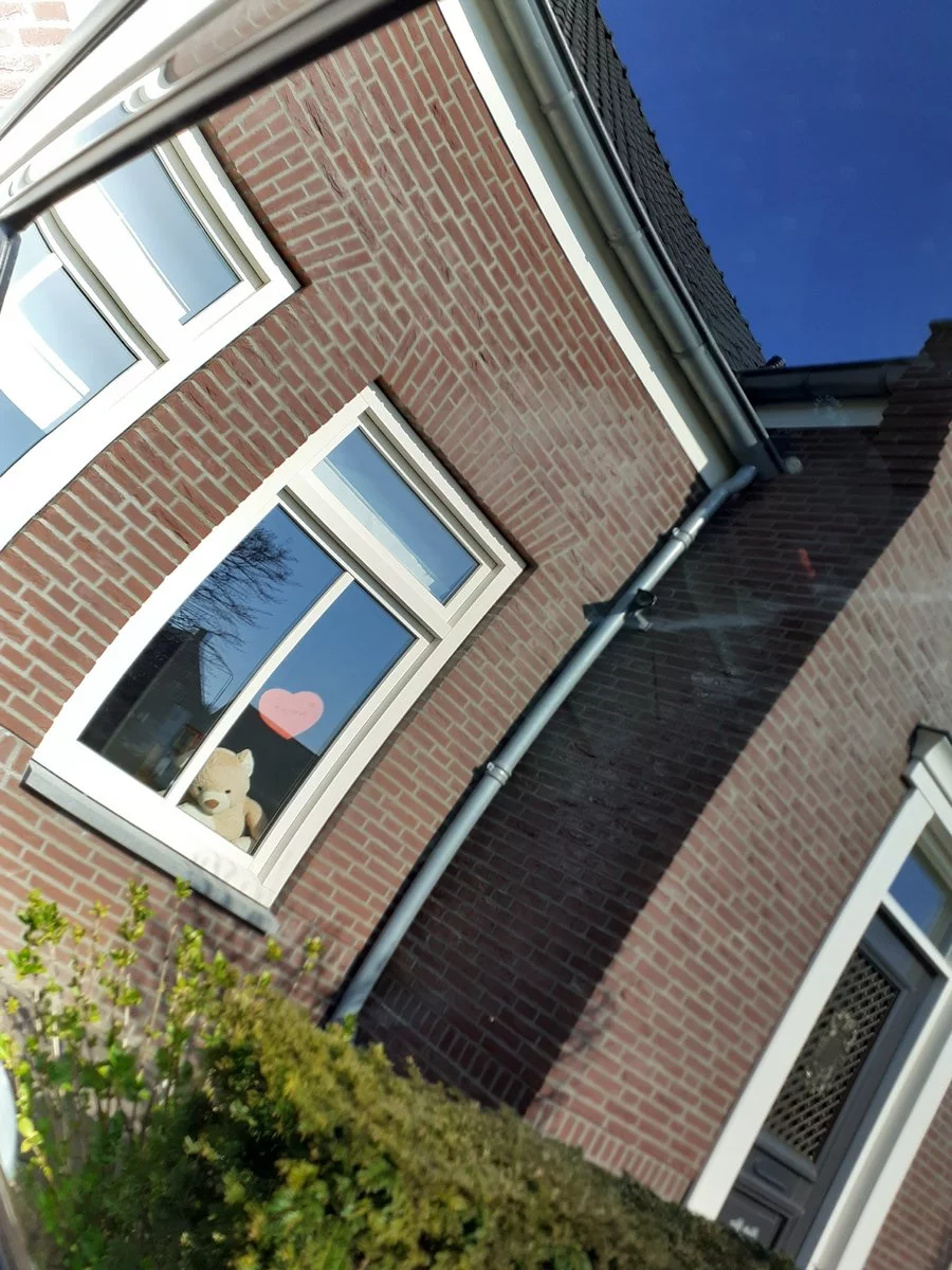

Hierbij het resultaat, heb uiteindelijk de ramen schoongemaakt met Profiline Glass Polish en de Glass Polishing Disc. Aangezien ik geen machine heb ben ik maar met de hand aan de slag gegaan. Moet zeggen het werkt fantastisch. Heb nog niet alle ramen gehad maar het resultaat mag er zijn.
