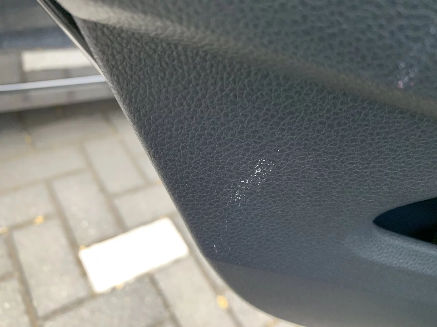

Vlek 1 (deur interieur / hard plastic)
Dit is een verfvlek (denk ik). Alleen wat betere verf dan de huis-tuin en keuken verf. Wordt gebruikt om de spanten van de arena te verven.
Ik heb het proberen weg te halen met “nanolex interior” en daarna “chemical Guys nonsens”. Dit heb ik met een kwast proberen weg te poetsen en daarna afgeveegd met een microvezel doekje. Na een aantal keren proberen ging er een groot gedeelte vanaf, maar helaas niet alles.

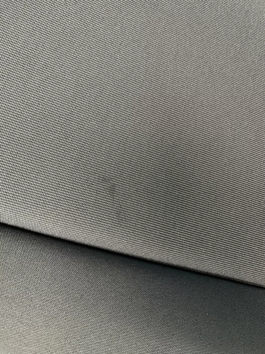

Vlek 2 (stoffen stoel / vet vlek)
Dit is ook afkomstig van de Arena. Dit is het vet dat ze gebruiken om het dak goed te laten lopen, zal dus ook wel heftig spul zijn.
Ik heb dit ook met een kwast en “poorboys carpet & Upholstory cleaner” (verdund 1:32) daarna afgenomen met een microvezel doek. Er is een klein gedeelte weggegaan. Alleen krijg ik dit niet meer weg.

Schoon speeksel voor het vetvlekje
Dus vooraf tandenpoetsen incl tong ;-)
Opbrengen (wattenstaafje), kwartiertje wachten, schoon water afdeppen
Drogen (fohn) ... herhalen tot weg
Verfvlekje een dotje pindakaas op doen en nacht laten zitten. laat het wel los

Ik heb het nu langer geprobeerd. De deur is inmiddels schoon. Ik heb dit met een hardere borstel geprobeerd (nieuwe afwas borstel) en toen ging het weg.
Helaas werkt dit niet op de stoelen. Na een uur proberen zonder resultaat ben ik gestopt.
Zou ik op de stoelen ook een APC kunnen gebruiken of krijg ik hierdoor meer beschadigingen dan er nu is?
Ah, mooi dat de deur schoon is. :D
APC sprayen, in laten werken en/of borstelen met een zachte borstel, afnemen met een schone en vochtige doek. Ik gebruik zelf graag de APC+D omdat deze ook een ontvettende werking heeft.
