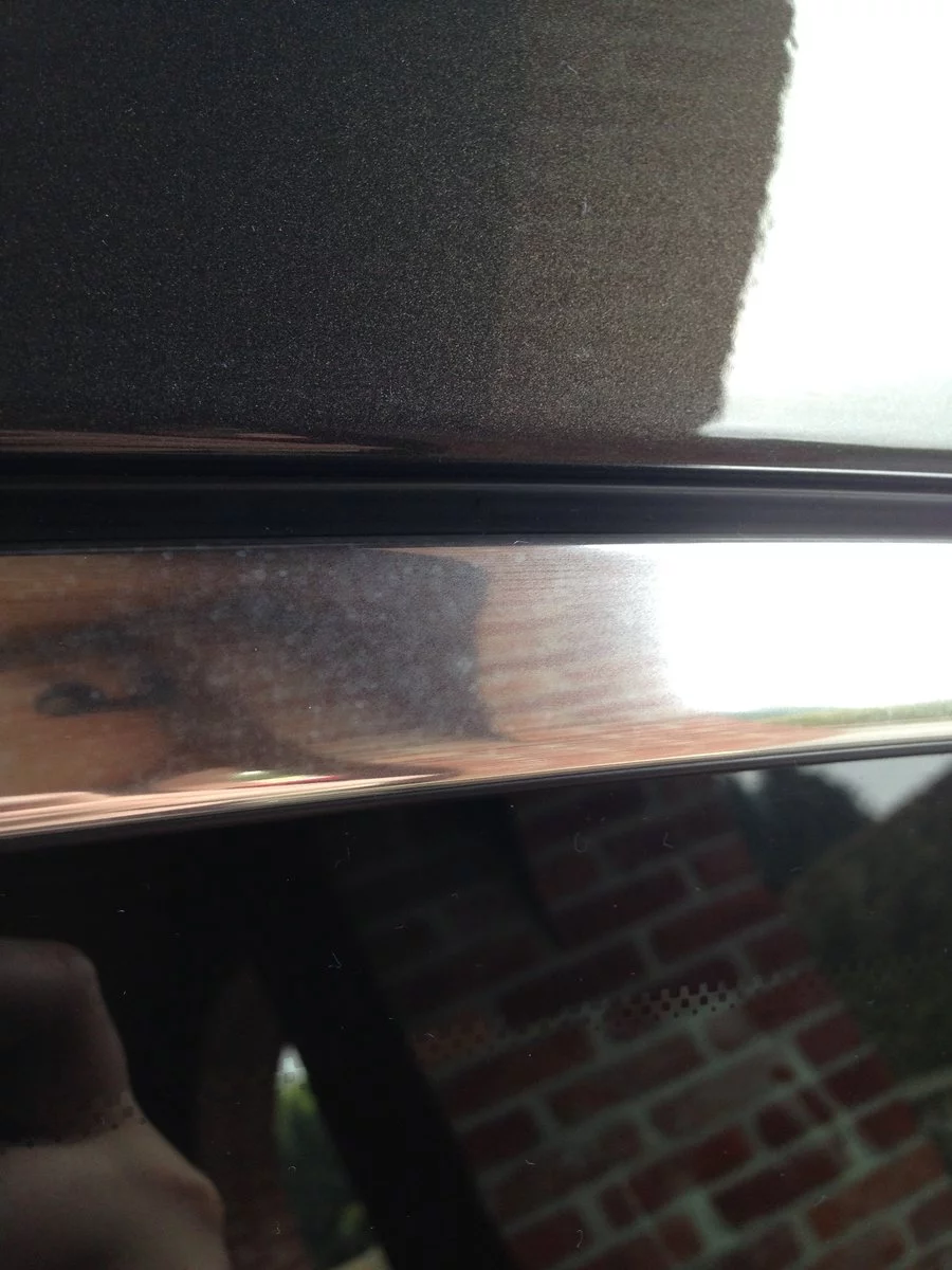

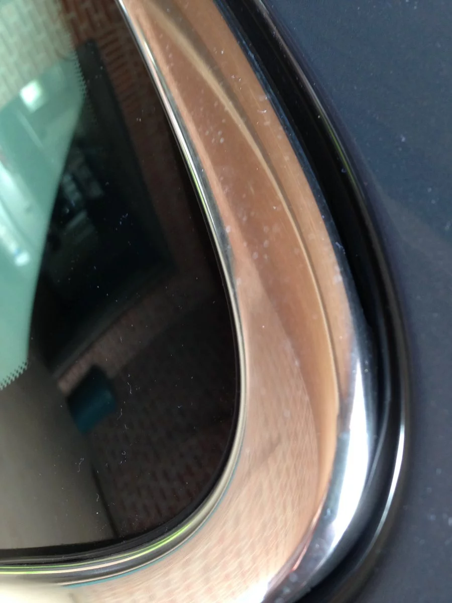

Even een vraagje.
Bij de auto van mijn vader zijn er 'vlekken' op de sierlijsten boven de raam.
Ik voeg enkele foto's bij, hopelijk is het duidelijk zichtbaar.
Weet er iemand hoe je zoiets kan oplossen?

Ik zou denken aan een een Paint Cleaner zoals @dencoupe aangeeft. Je reinigt de boel op chemische wijze.
Kocht dit niet baten, dan kan je proberen een licht polijstmiddel te gebruiken. Met beleid.
Had hetzelfde (en nog veel erger op de gril na de winter). Ik was net bezig met de velgen in de wax te zetten met rimwax en dit werkte super op de aangetaste gril!
Ik denk niet dat cc de rimwax nog in het assortiment heeft, maar ik geef het toch graag even mee. :)
Rimwax werkt zo "goed" omdat dit een polish/wax is. Oftewel een wax met chemisch polijstmiddeltje erin.
Alternatieven voor dit zijn :
https://www.carclean.com/nl/product...with_Sealant_Sample_120ml_103135?o=pgMTAwNDg1
https://www.carclean.com/nl/product/Auto_Finesse/Tripple_All_in_One_Polish_250ml_102145?o=pgMTAwNDg1
enz enz.
