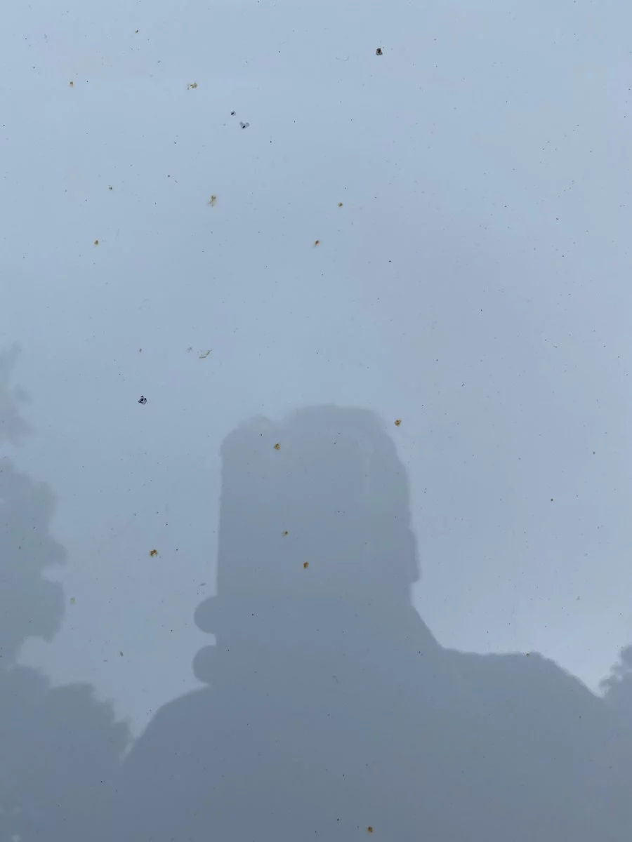

Goedendag,
Ik sta op het punt mijn auto te verkopen, toen ik dacht deze nog even te wassen voor de fotos. Tot mijn schrik zag ik toen voor mij onbekende oranje puntjes over de motor kap en het gedeelte van het dak. Nu heb ik in een aantal forums gezien over evt middelen om dit te verwijderden echter kan ik alleen producten vinden die ik moet bestellen, en doordat ik me auto wil verkopen zou ik het liefste dit zsm halen. Helpt bijv een reguliere velgenreiniger die ze bij de gamma verkopen? Of zit er een speciaal zaak in de omgeving Utrecht? Bijgevoegd een foto met een deel van de plekjes.
alvast bedankt
en maar hopen dat deze op de lak liggen, dat het bv geen steenslag is...
op de webshop: monello non-ferry, gyeon iron, kenotek wheel ultra,...
keuze zat!
