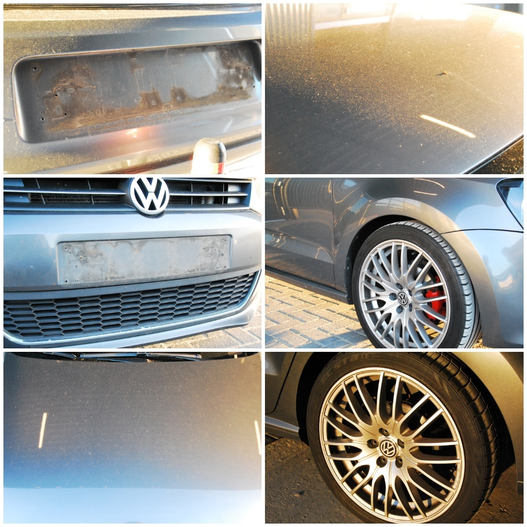

Afgopen weekend stond deze Volkswagen Polo op het programma voor een exterieur detail.
De auto bij aanvang:

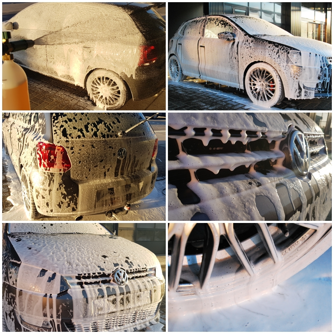

Zoals altijd begin ik met het foamen van de auto.
Gebruikt: ValetPro Snow Foam Combo2

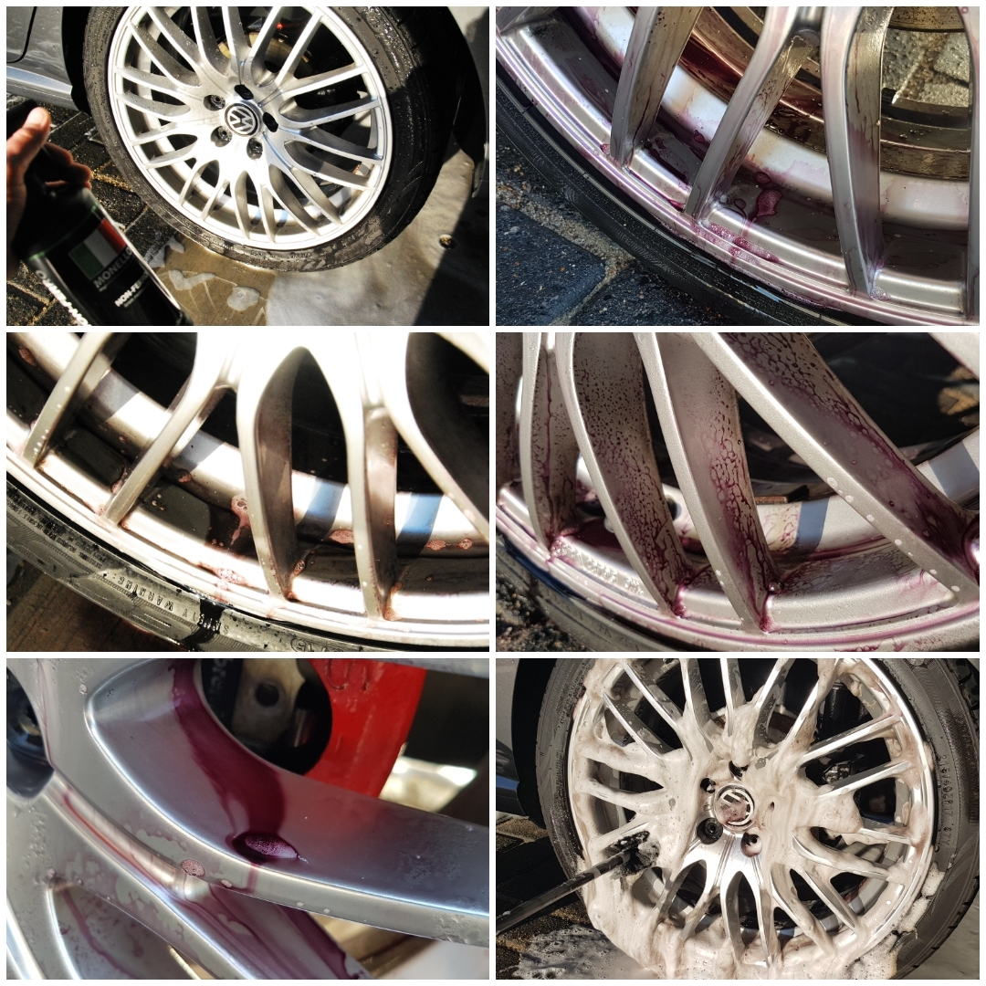

Na het wassen waren de velgen aan de beurt. Deze waren niet schokkend vies mede omdat de eigenaar zijn auto zelf netjes bij houd.
Gebruikt: Monello Non-Ferro, washmitt en diverse borstels.

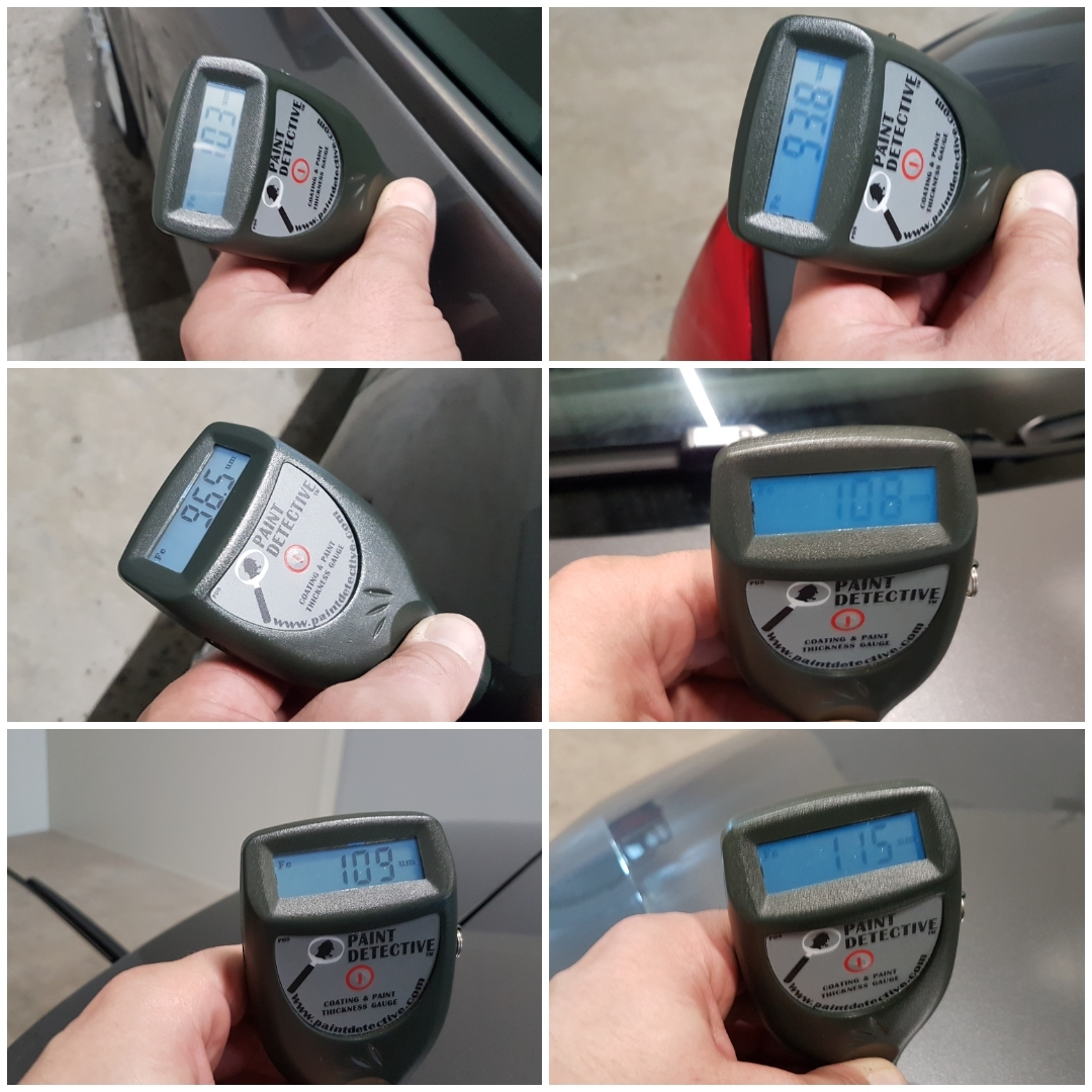

Na het drogen en de auto naar binnen is gereden, de lakdiktemeter erbij gepakt.
De eerste paar metingen gaven zeer lage waardes aan waarop ik voor de zekerheidde meter opnieuw had gecalibreerd. Zelfs hierna waren de waardes erg aan de lage kant.

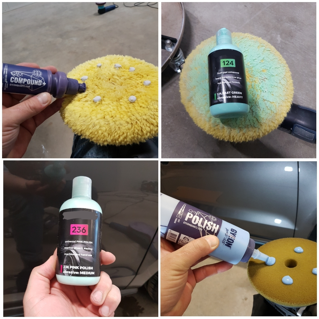

Na wat geklooi met diverse pads en polijstpasta's, kwam ik totbde conclusie dat de lak knetter en knetter hard was. Dit betekende dus grof geschut inzetten.
De lak is in meerdere stappen gepolijst: van woolpad op de rotary met diverse soorten compounds, afgebouwd naar een finishing product en pad op de dual action.

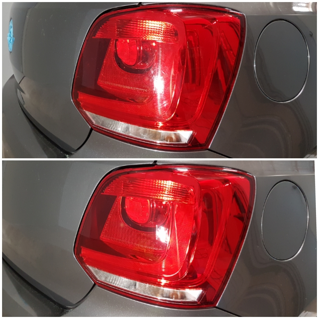

De glans en reflectie zit er weer goed in.
Voor en na.

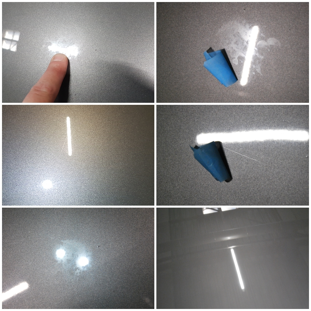

De deurstijlen lijken netjes op de eerste foto zo zonder lichtbron. Tot je er een lamp op zet (2de foto). 3de foto na een aantal hits.

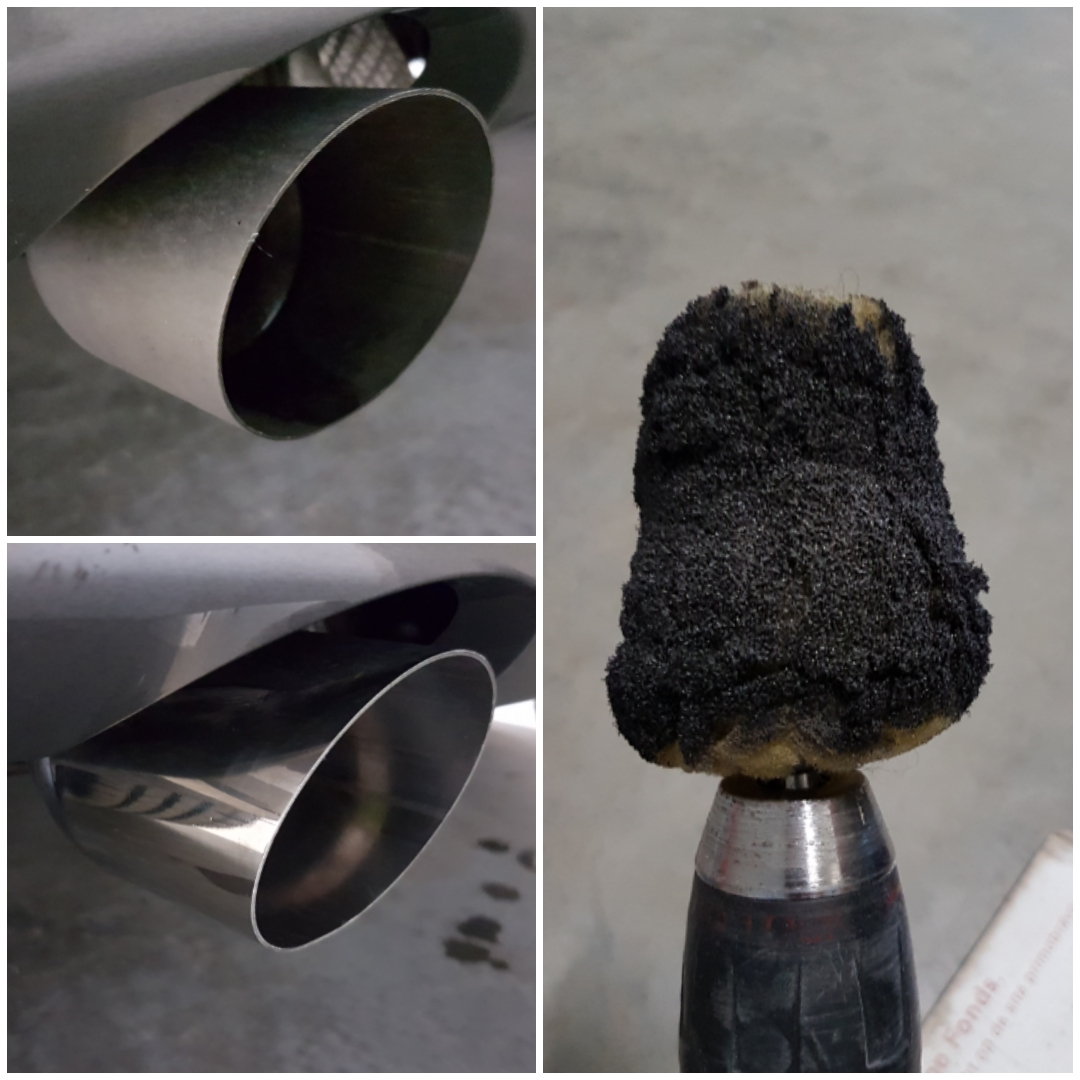

De uitlaat voor en na.
Gebruikt: Great Lion en polijstbal op de accuboormachine.

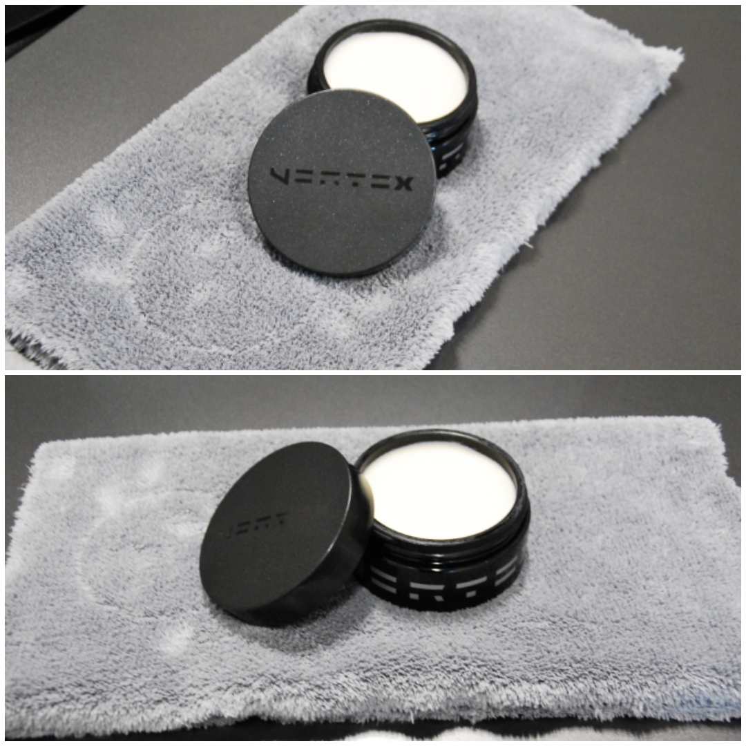

Nadat alles klaar was, de lak meermaals ontvet voor een goede en optimale hechting van de wax.
Gebruikt: Waxaddict Vortex

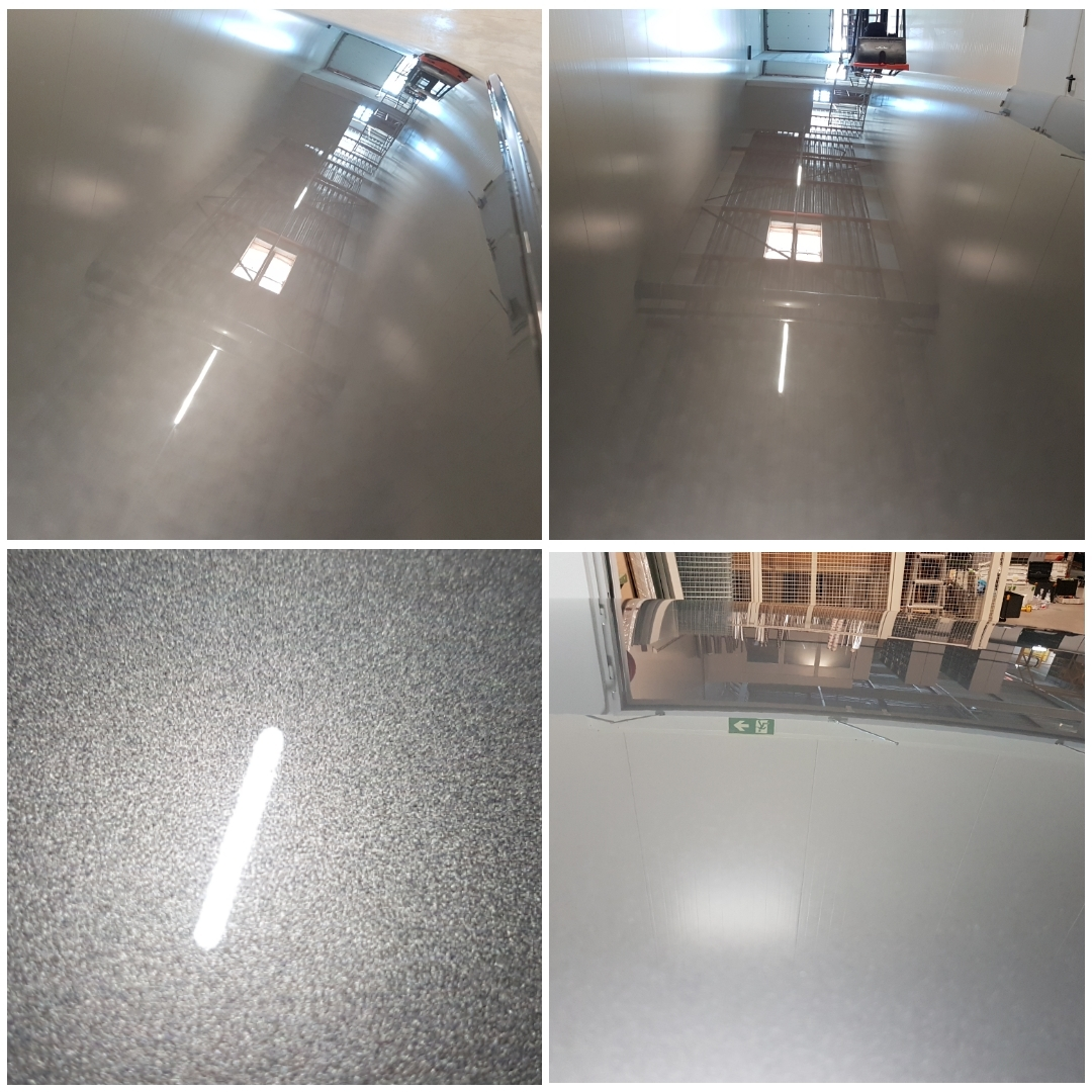

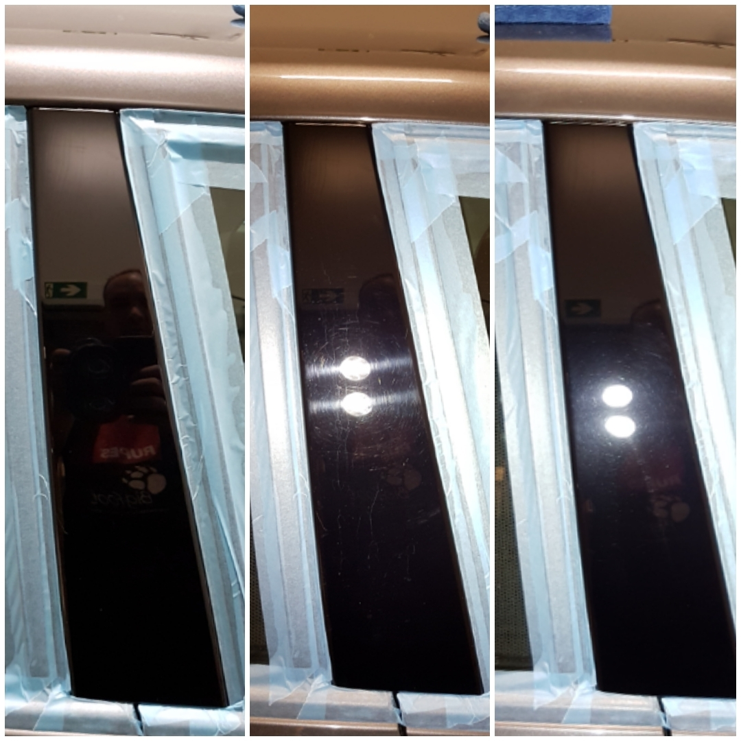

Ik moeter wel eerlijk bij zeggen dat niet alles eruit is, sommige krassen zaten te diep in de lak, meer soms ín het metaal.
Voor en na.
