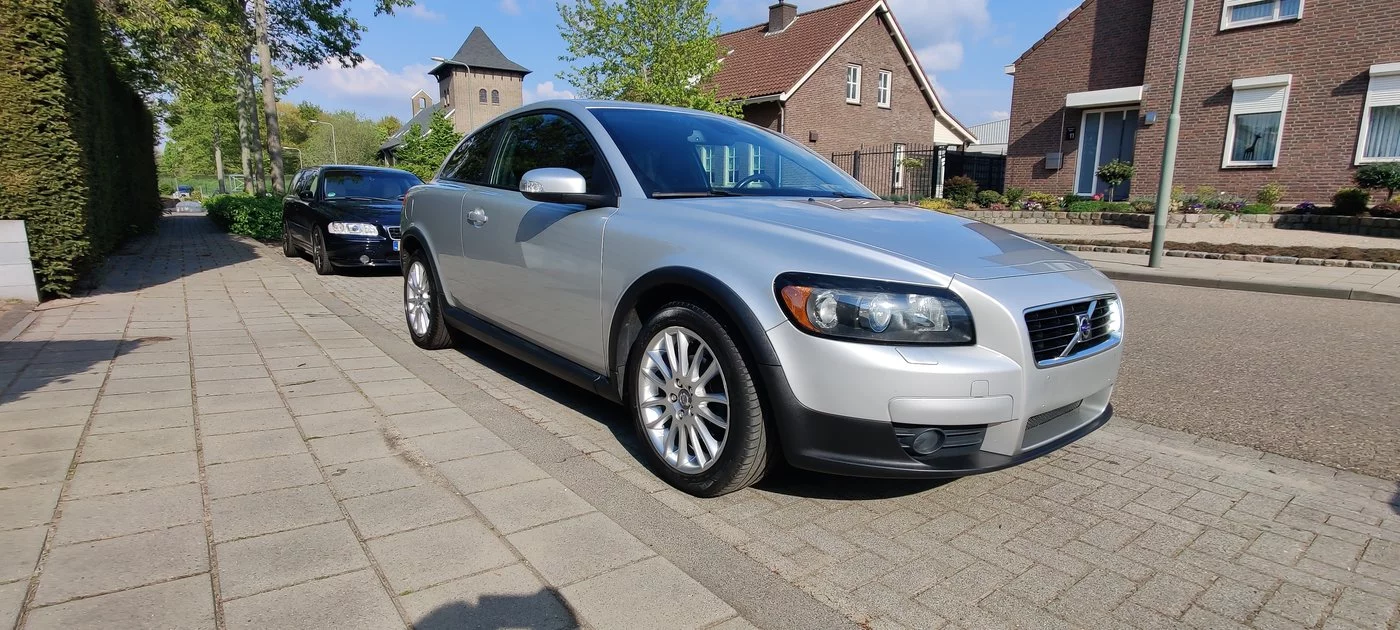

Afgelopen week een weekje vrij gehad en een paar dagen ingeroosterd om met mijn nieuwe Monello polijstmachine te oefenen op de C30 van mijn vrouw.
Na een nieuwe set zomervelgen en kentekenplaten was de lak aan de beurt.
De auto was uiteraard redelijk schoon, maar nadat we m gekocht hadden nooit gepolijst. Er zaten dus wel wat swirls in en op een paar plaatsen leek ze behandeld te zijn met een schuursponsje
Ik verwachtte dat de lak redelijk hard zou zijn, en had dus al meteen een een Wool pad mee besteld.
Na wat test spots bleek dit inderdaad zoals verwacht te zijn. Dus de wool pad met de monello premium coumpound en daarna de medium pad met de Mezzo Polish werd een acceptabel resultaat bereikt.

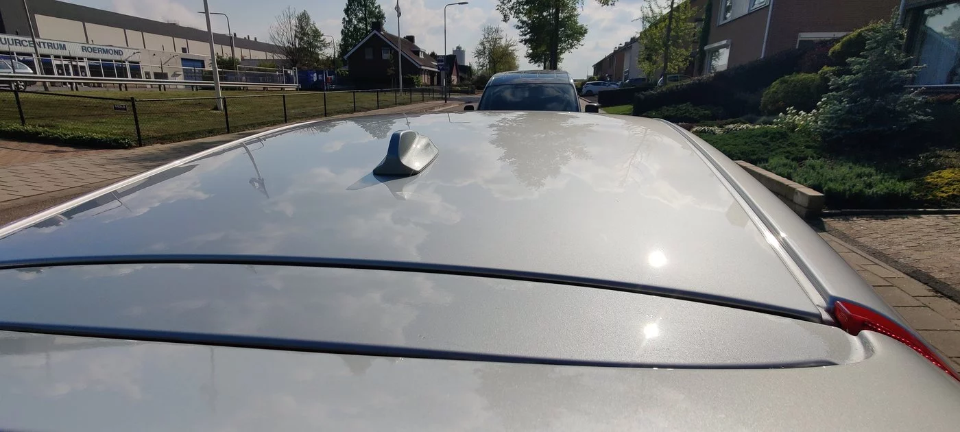

Situatie voor (na het wassen)

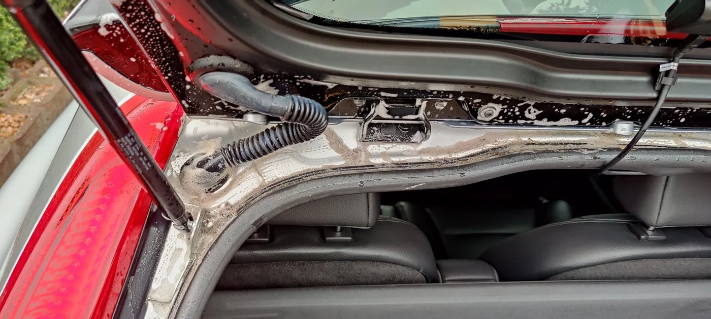

Randje vergeten, dus nog ff nalopen met APC:

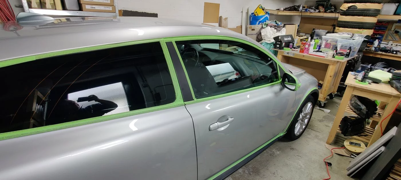

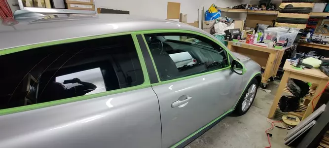

Trims afgeplakt:

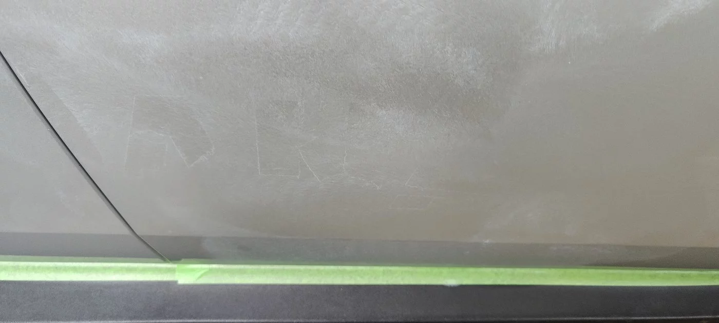

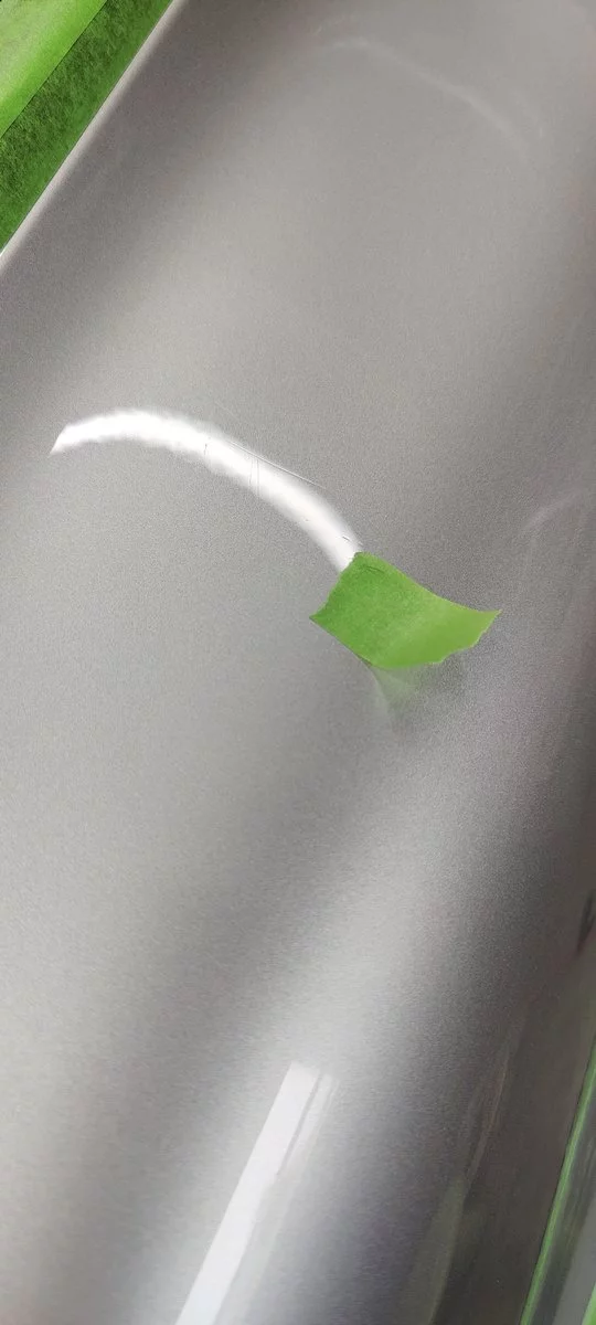

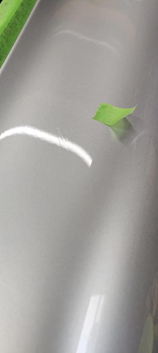

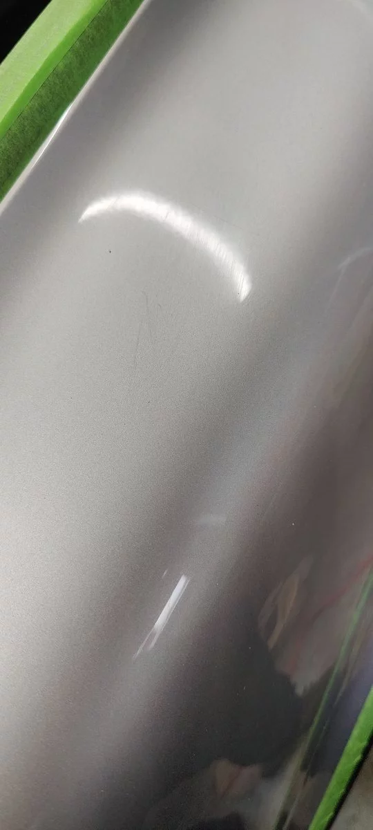

Schuurspons plekje:
Voor:
Na:
Niet helemaal alles weg maar het meeste toch wel. Denk dat het een vogelschijt plek is geweest die ze weggeschuurd hebben.

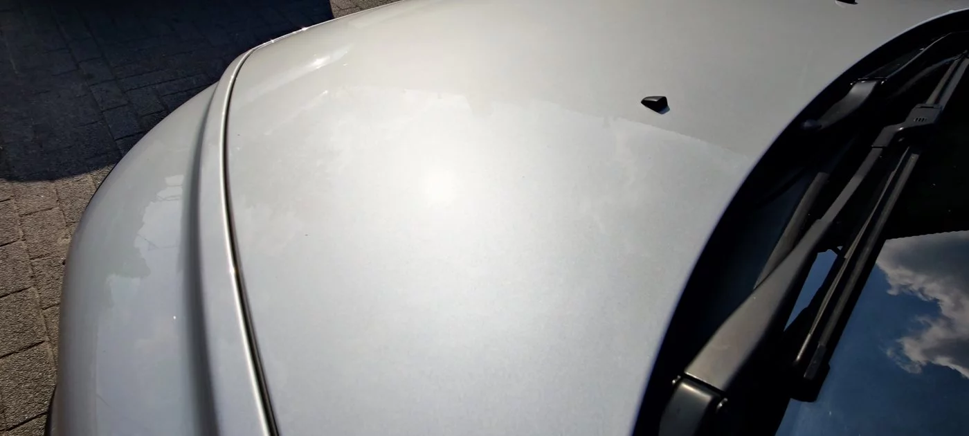

Bewijs dat de rechter achter hoek een keer overgespoten is geworden (had al meerdere aanwijzingen hiervoor gevonden):

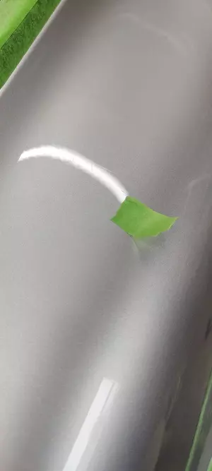

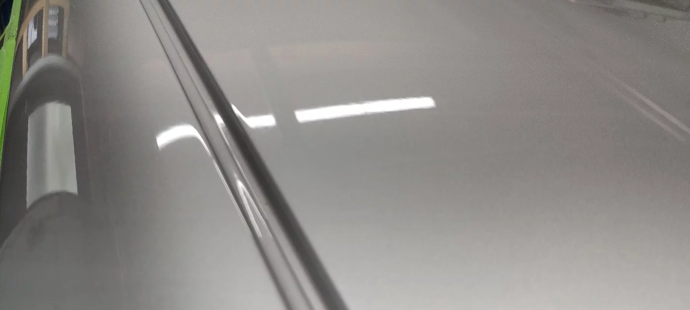

Verschil tussen het dak wat al 'af' was vs de stijl die alleen met de Wol pad gedaan was.
Er is iets verschil maar moeilijk te zien op de foto:

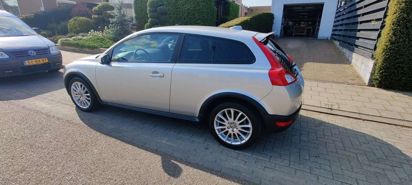

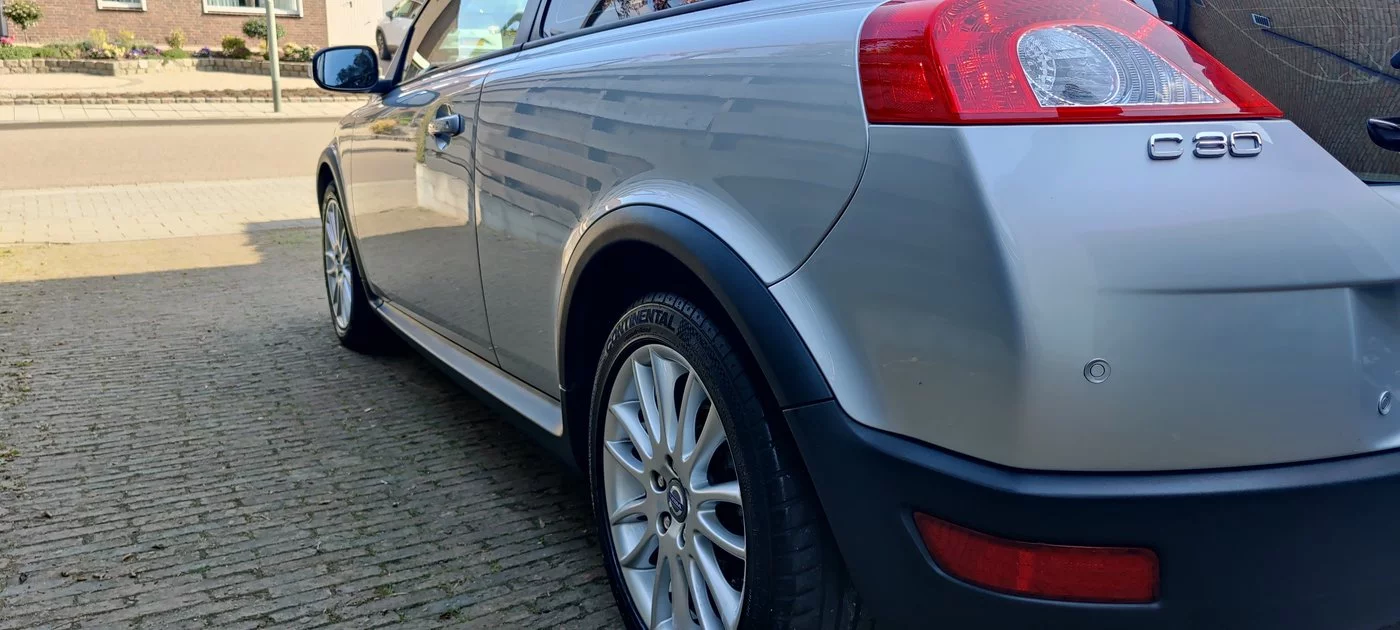

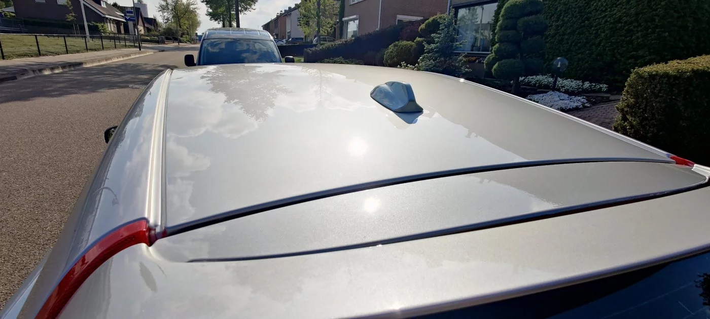

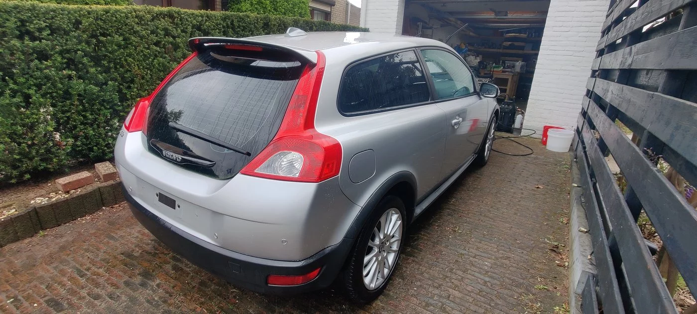

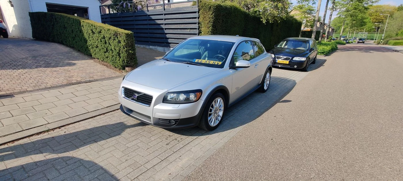

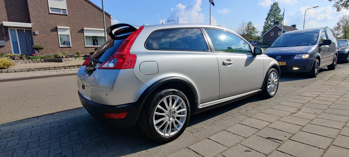

Hierna Gyeon can coat en Gyeon Trim erop aangebracht en dan is het eindresultaat zo:
Al met al heel erg tevreden met het resultaat, ondanks dat ik de voorbumper overgeslagen heb omdat daar echt teveel steenslag op zit om nog enige energie in te steken. En mijn vrouw vind het ook prachtig
De Gyeon Trim is geweldig spul, zeker op een auto met zoveel plastic rondom, dus die heb ik meteen de dag erna ook op de V70 aangebracht.
Verder goede oefening geweest en veel geleerd over het gebruik van de machine en de pads. Later in het jaar is de V70 aan de beurt maar daar hoeven maar alleen wat swirls en 1 vogelschijt plekje verwijderd te worden.

Schuurspons plekje:
Voor:
Na:
