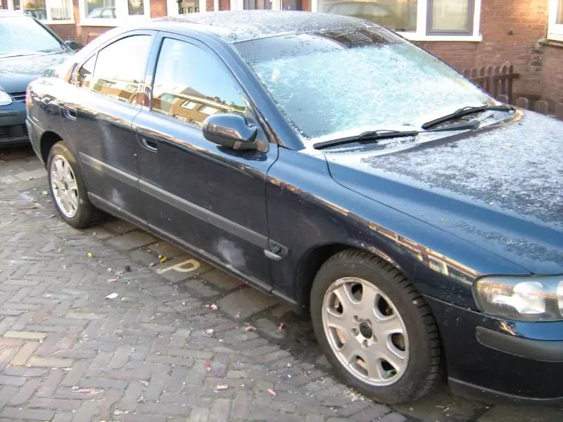

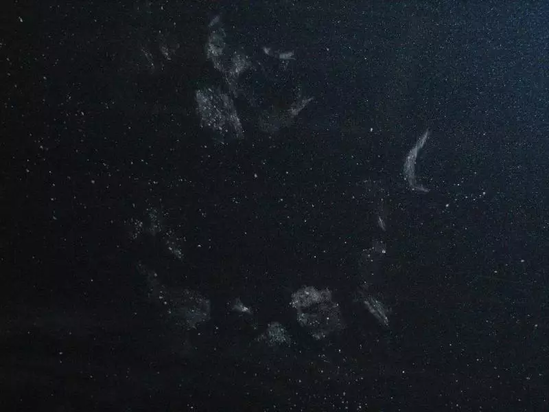

Vandaag even de vuurwerkschade geprobeerd weg te werken die de S60 tijdens de jaarwisseling heeft opgelopen.
Schade op 1 januari 2010 ]-0
Na een paar pogingen met wassen en boenen :-"

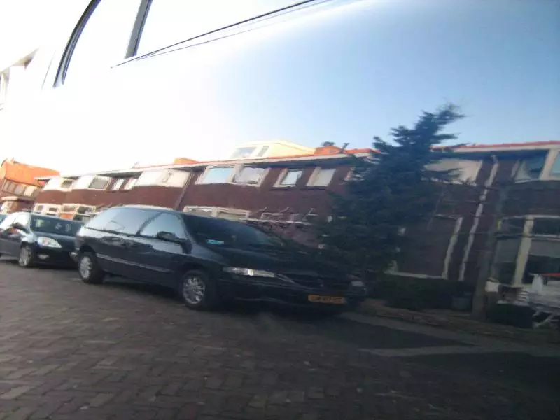

Vanmiddag de deuren met Mothers klei onderhanden genomen. 2 Stappen polish met de DAP500. 1e Stap = Monello Mezzo polish op een oranje Kompressor pad. 2e Stap = Monello Finale op een witte Kompressor pad. Heerlijk werken met die Kompressor pads. ,^^
Daarna en laagje PB White Diamond, een laag PB EX-P en als laatste een laagje PB Natty's Paste Wax :D

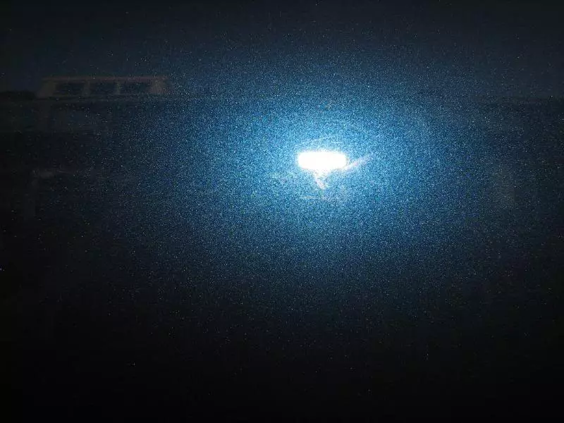

Zie hier het resultaat: (H)
Hier is nog een klein beetje van de schade te zien in de reflectie.

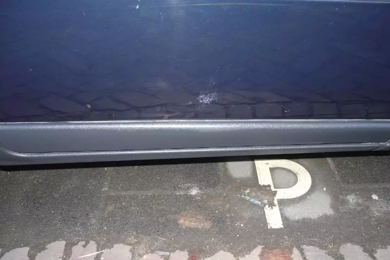

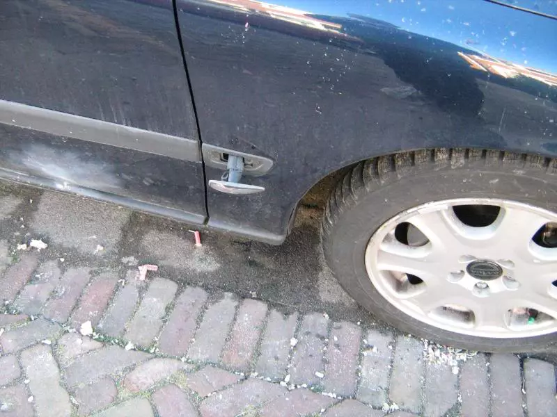

Detailfoto van de schade aan de deur:
Al met al heb ik een paar nuttig bestede uurtjes achter de rug. De rest van de S60 komt met het hemelvaartweekend aan de beurt. Ik heb nu een beetje een idee welke aanpak ik moet gebruiken om het weer zo goed als strak te krijgen. Wordt een leuk maar pittig klusje, de lak is best wel hard. Gelukkig heb ik de Monello serie in huis. :)
