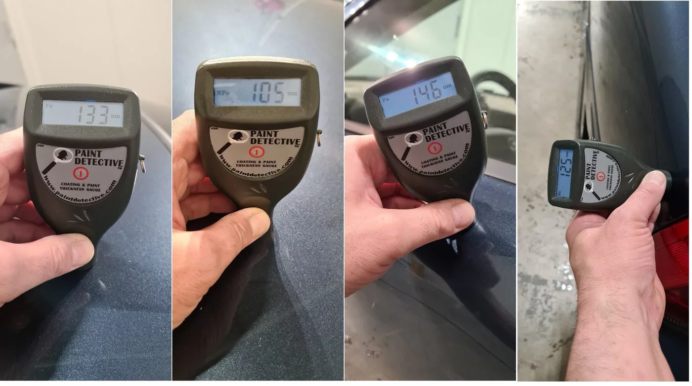

Lakdikte:
de lak liet geen schokkende waardes zien, nergens overgespoten. Redelijk normale waardes.
