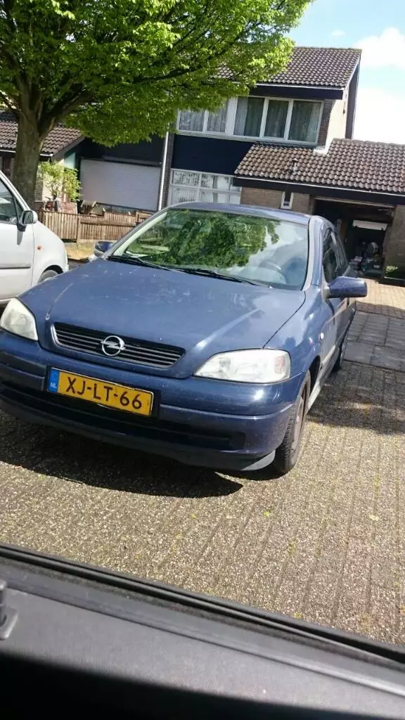

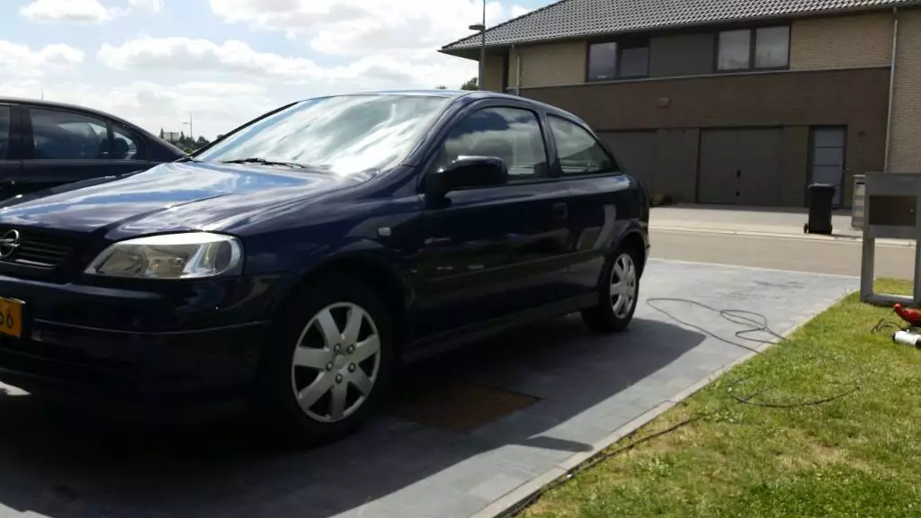

Voor naar me werk te gaan rij ik met een astra g uit 98 blauw singel stage lak.
Deze was echt in slechte staat.
Dag van aankoop
Vorige zonder met een collega van werk voor het eerst gepolijst resultaat.

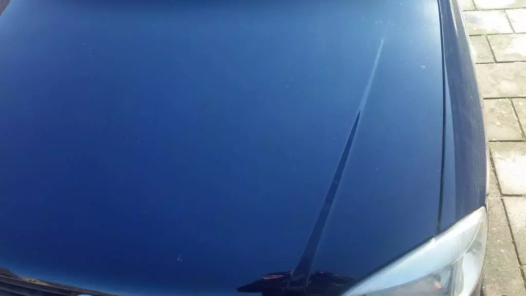

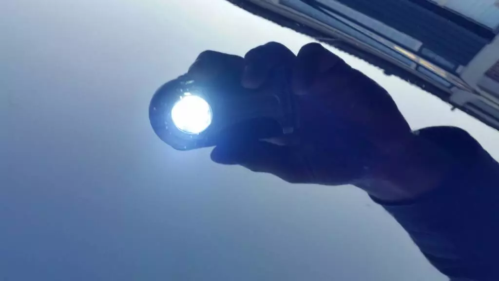

Vandaag de motor kap van de astra gedaan om te proberen met de dap 900
Foto's voor.
Foto's na zal ik vanavond posten plus de gelopen stappen.

De astra is de test ondergaan antans de motorkap gezien ik maar een paar uur de tijd had.
Gewassen en daar met de klei aan de hand geweest enkel op de kap 2 x moeten doorkneden.
Kap terug schoongemaakt met een beetje prep.
Dan het polijsten.

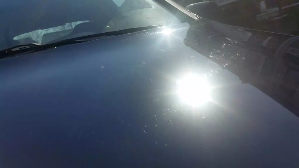

Test spot 2 hits mezzo gaf een redelijke correctie.
Toch ook een spot met volance gedaan.

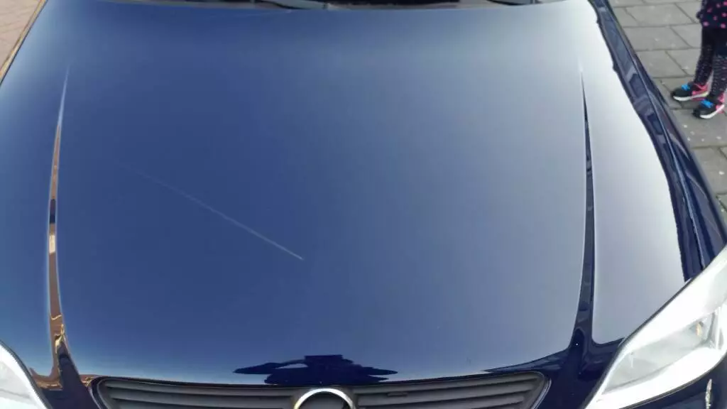

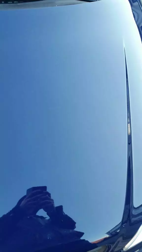

Uiteindelijk geworden.
1 hit volance
1 hit mezzo
1 hit finale
Daarna ontvet en in de wax gezet met dit als resultaat.

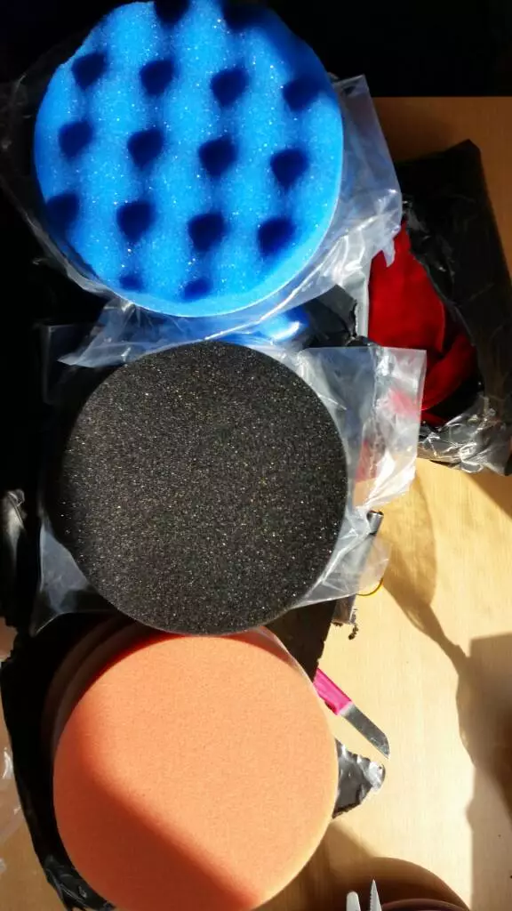

een vraag betreft de volance en mezzo deze gaven redelijk wat stof zelf al na 1 run. heb ik dan teweinig gebruikt?

Iemand een antwoord op me vraag betreft de stof ontwikkeling bij de monello volance en mezzo.
Hierbij gelijk een foto van de pads.
wat vinden jullie ervan zo op het zicht van de foto?
