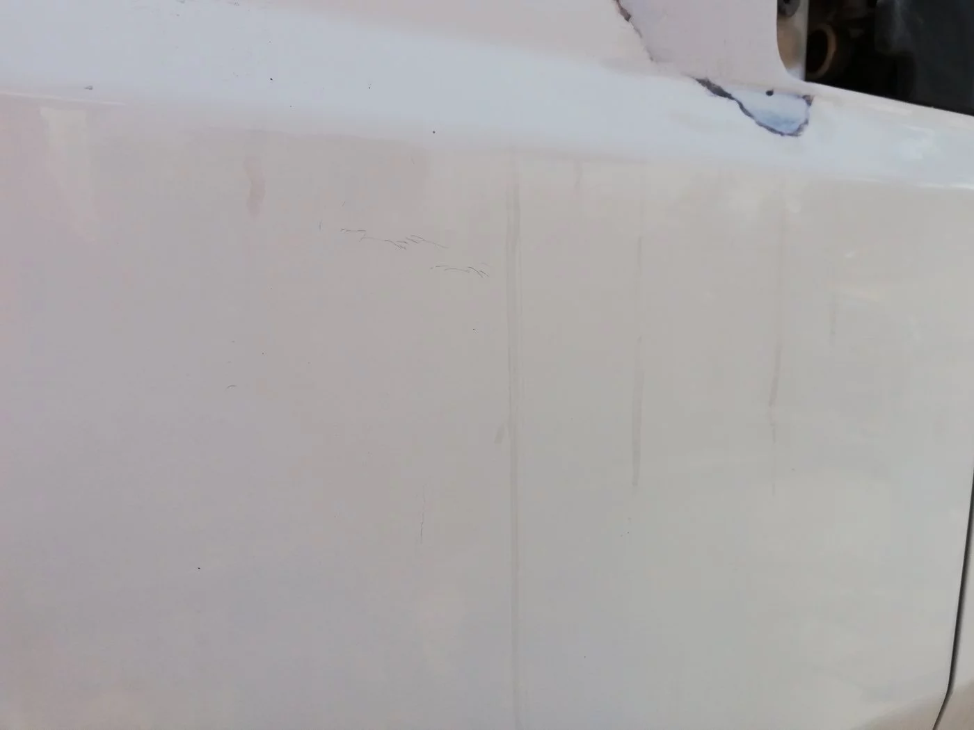

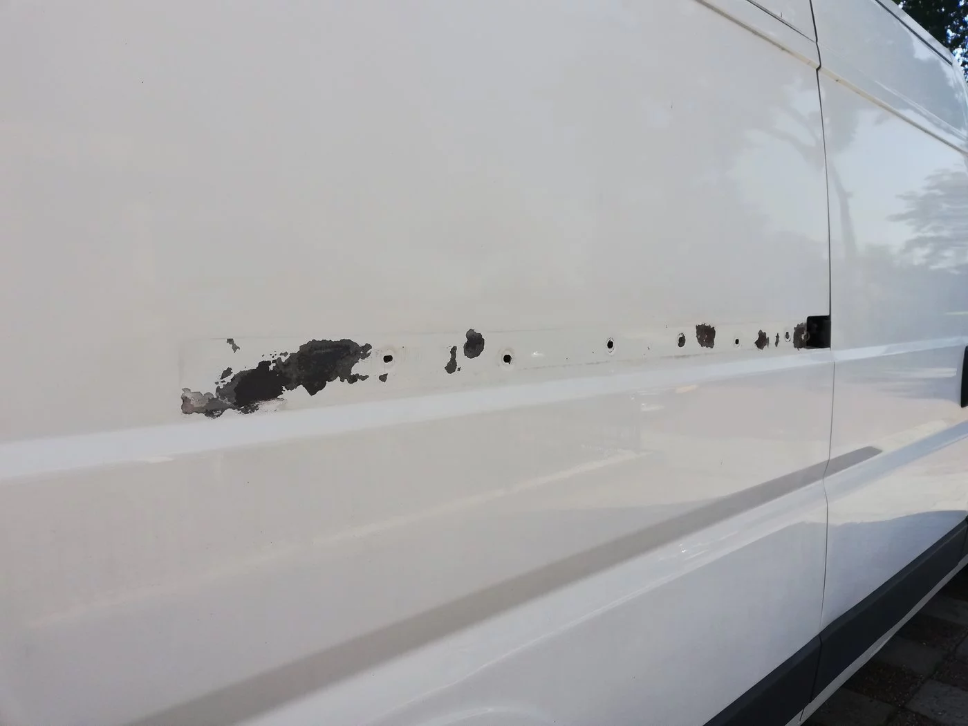

Mijn naam is Willy, en ik was een beetje dom ... ;-)
Ik heb de zijdeur geleider van onze boxer verwijderd, om de roest te kunnen behandelen die daar onder zat.
Ontroest met Hydrate 80 - laten drogen - ivm invallende duisternis, de volgende dag verder .... althans, dat was de bedoeling (had eerder moeten beginnen om af te maken)
Vanmorgen even nagelopen, en nu heb ik allemaal lichtbruine lopers (waarschijnlijk van dauw/licht buitje) over mijn witte lak ....
Hoe en waarmee zou ik dit schoon kunnen krijgen, voordat ik misschien iets verkeerds gebruikt.
Hierbij 2 foto's, ná het ontroesten geen lopers - mooi zwart.
2e foto, de volgende dag.
Als ik de strepen op de foto zie, twijfel ik of dit wel roest is: het ziet nogal zwart voor roest. In dat geval dus kleien en/of een paintcleaner gebruiken zoals @Dibbuz al heeft geadviseerd.
Reacties: Mohlman
Welk soort product bedoel je precies @Mohlman ?
Ik schat in dat je voorlopig geen fanatieke detailer (=autopoetser 2.0 en hoger) wordt, dus zou voor gewoon goede standaardproducten gaan.
- voor het kleien zou ik de Monello kleiset aanbevelen (komt ook van pas als er ander vuil erg vast zit op de lak)
- als paint cleaner zou ik gaan voor Poor Boys World Professional Polish (ondanks de naam alleen een paint cleaner)eventueel alleen een proefsample en een witte Monello handpad
