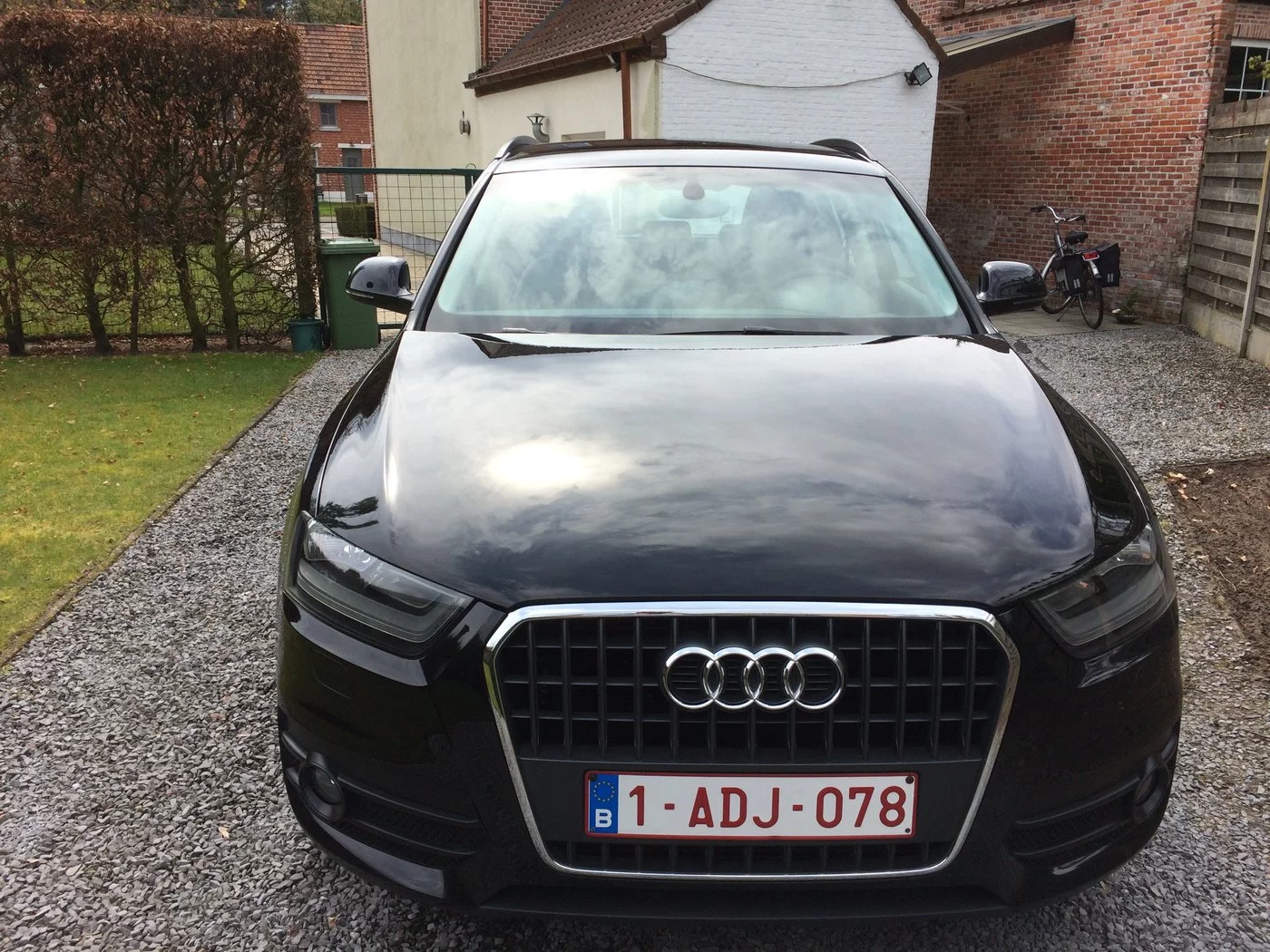

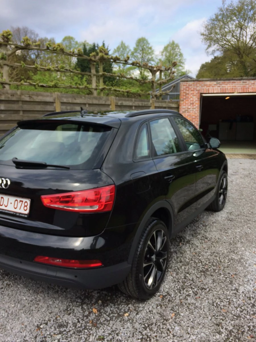

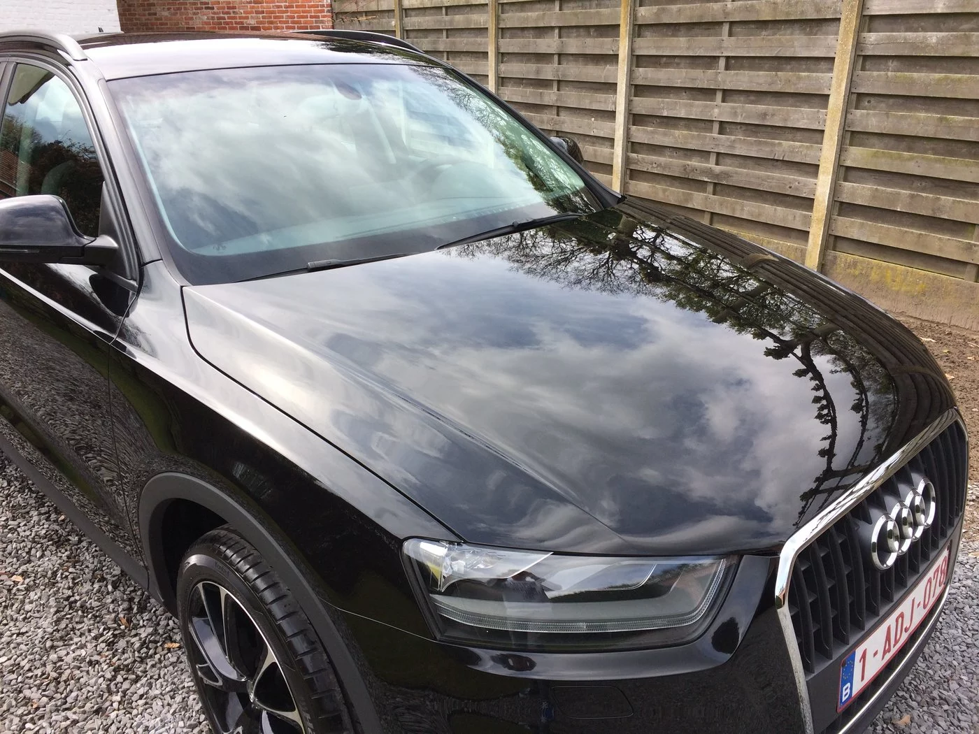

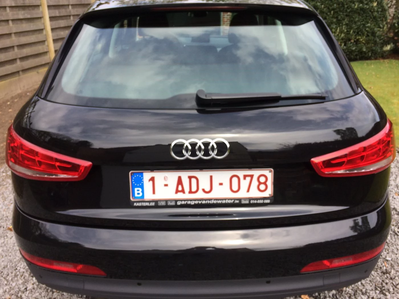

Afgelopen week aan de slag gegaan met de DAP 500. Heb de auto eerst gekleid met Auto Finesse clay bar set en ontvet met Gyeon prep. Daarna 1 stap gepolierd met sholl s20 black. Vervolgens terug ontvet en meguairs tech wat 2.0 aangebracht.
Hier wat foto's van mijn allereerste detailling sessie.

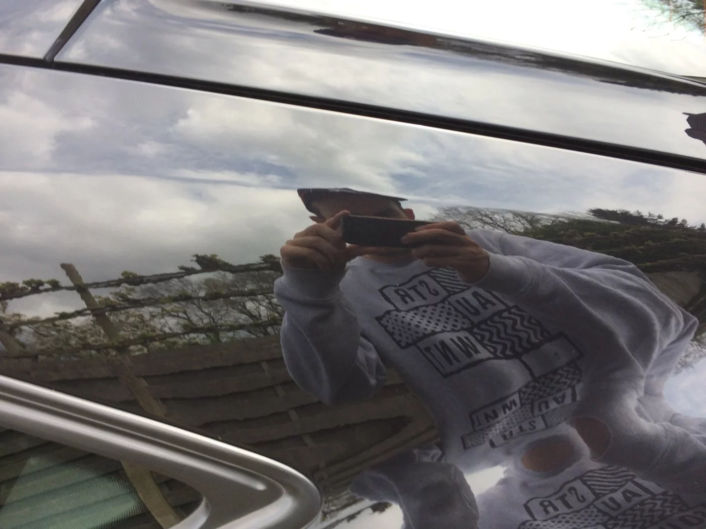

Ik had vooral waskrassen en enkele iets diepere krassen. De waskrassen zijn volledig weg maar de diepere kan je nog heel erg licht zien. Iemand een idee hoe ik deze nog weg krijg bij een volgende sessie?
Voor de diepere kras zou je eigenlijk even met een lakmeter moeten kijken hoe dik de lak nog is.
als je hem met je nagel kan voelen zit het meestal vrij diep en je wil natuurlijk niet door de lak heen
want dan ben je verder van huis.
soms kun je het niet perfect krijgen maar wel nagenoeg onzichtbaar
Maar als je weet dat hij er zit lijkt het voor jezelf meestal een enorme diepe kras terwijl iemand anders hem niet eens kan vinden
