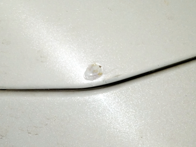

Poetsers, onder een chip in de lak komen er scheurtjes en bruine vlekken. Het is maar 3 mm groot, zal ik het opvullen met een lakstift en dan polijsten?
Ja, ik vermoed ook dat iemand steenslag (?) heeft geprobeerd weg te werken dmv verf. Op welk paneel zit dit?
Ik zou het weghalen om te zien of het roest is. Daarna zelf herstellen. Op dit forum kun je terugvinden hoe je dit moet doen.
Ben ik ook een beetje bang voor, zitten ook kleine scheurtjes in. Auto is een ocassie en je kijkt tegen de primer aan. Geen pukkel
Links achter, een chip. Niet bijgewerkt verder.
Ik zou er toch echt even een kuiltje van maken door de overgebleven lak weg te halen
Pas dan kan je aan de roest en die behandelen voordat je gaat afdekken met lak
Zonder roestbehandeling is alles tijdelijk en een kuiltje laat zich makkelijker vullen
