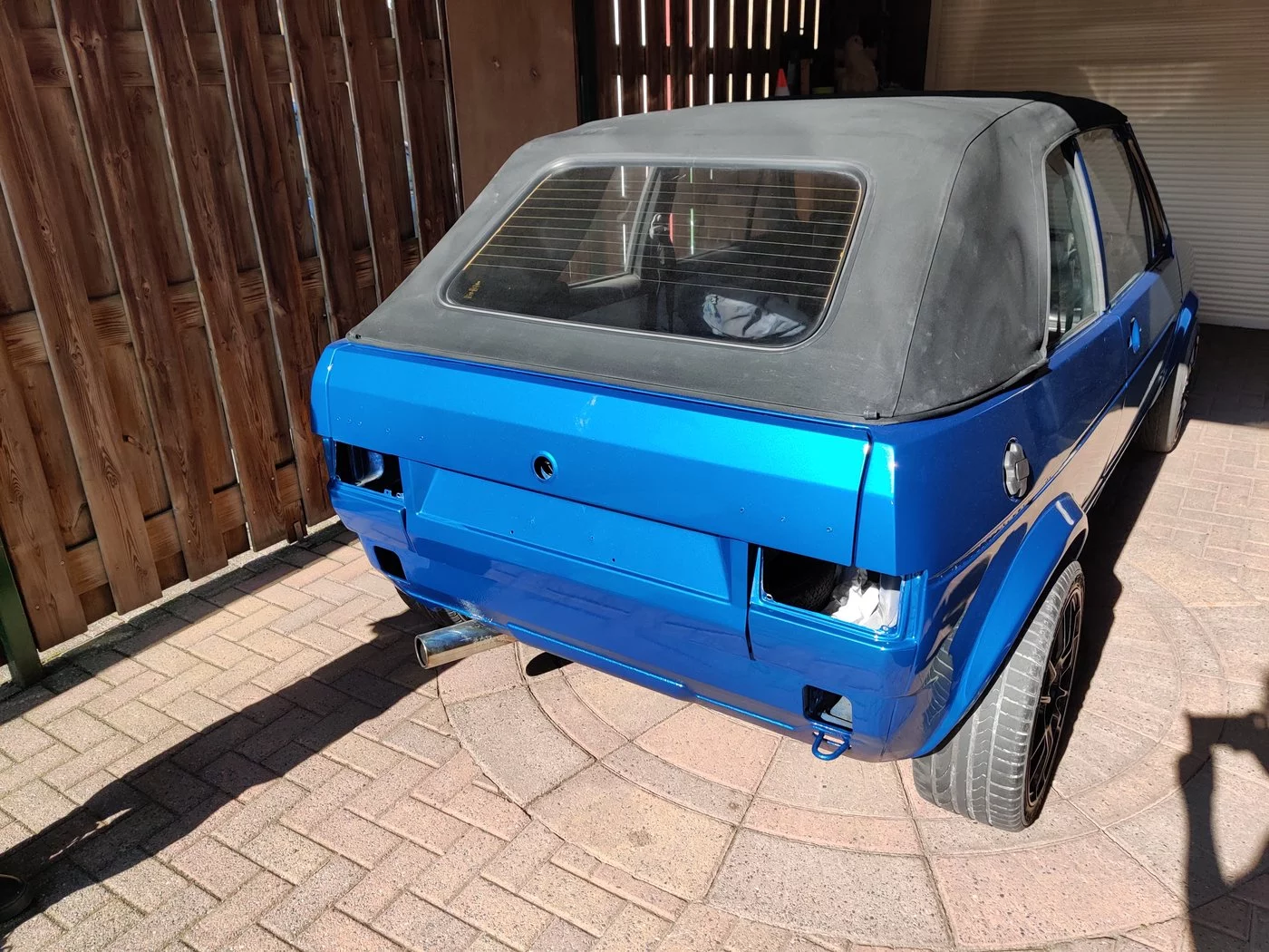

De Golf: staat nog steeds bij de spuiter..... Is wel iets van progressie, maar gaat veels te langzaam. Morgen nog maar eens op bezoek gaan.

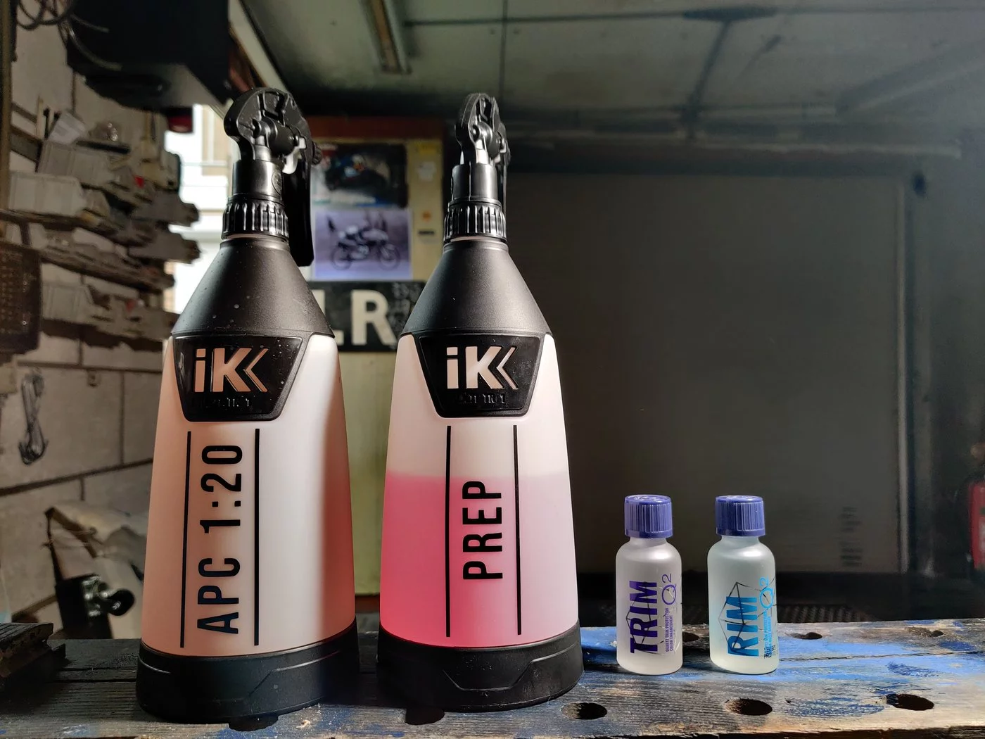

Vandaag wel een start gemaakt met het coaten van enkele delen.
De ingrediënten:
En het voorlopige resultaat:

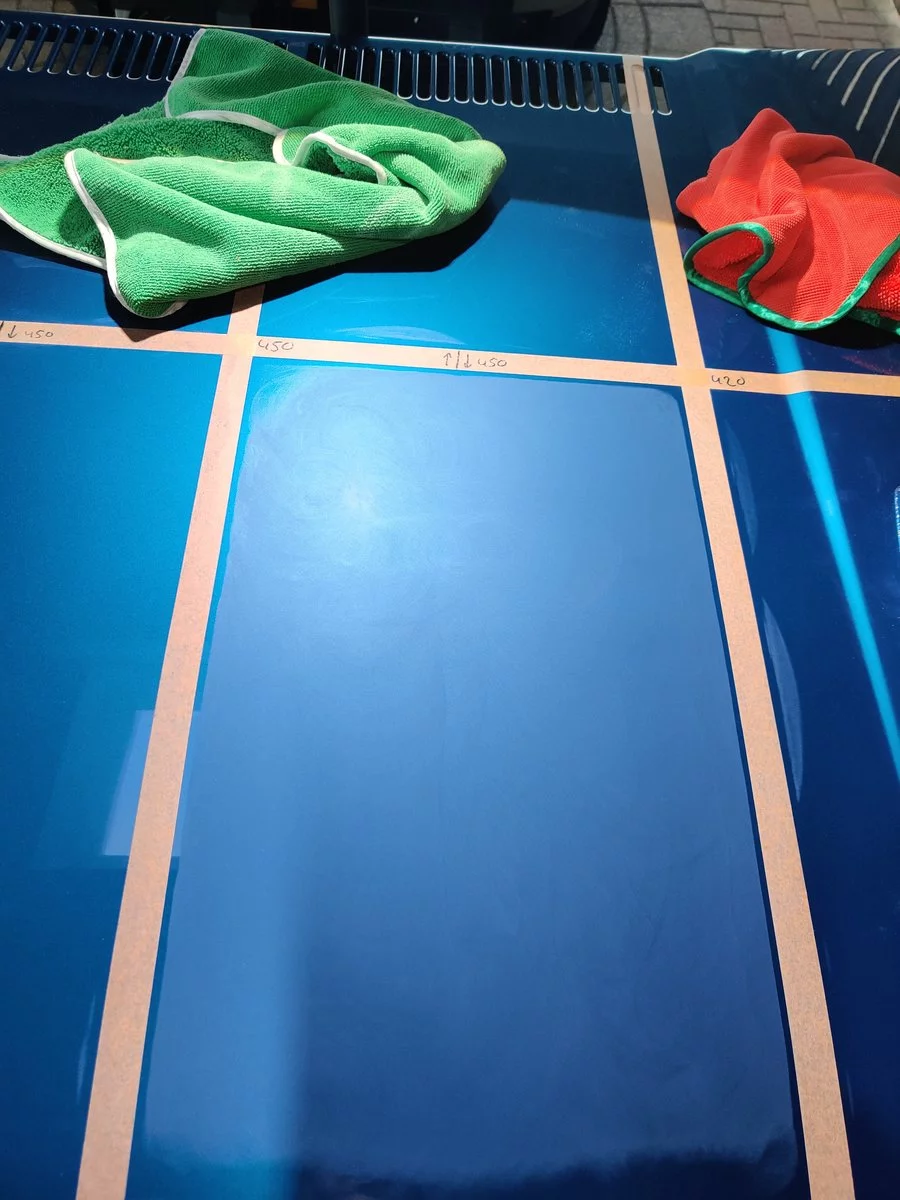

Afgelopen avonden op de oude motorkap bezig geweest om te schuren en polijsten:
Stappenplan is als volgt:
  • Droog schuren P1500
  • Droog schuren P2000
  • Droog schuren P3000
  • Roterend polijsten met Scholl Shock 2 cut en een witte sandwich spider pad
  • Excentrisch polijsten met Scholl S40 en een oranje neo spider pad
Na P1500:
Na beide polijststappen:
