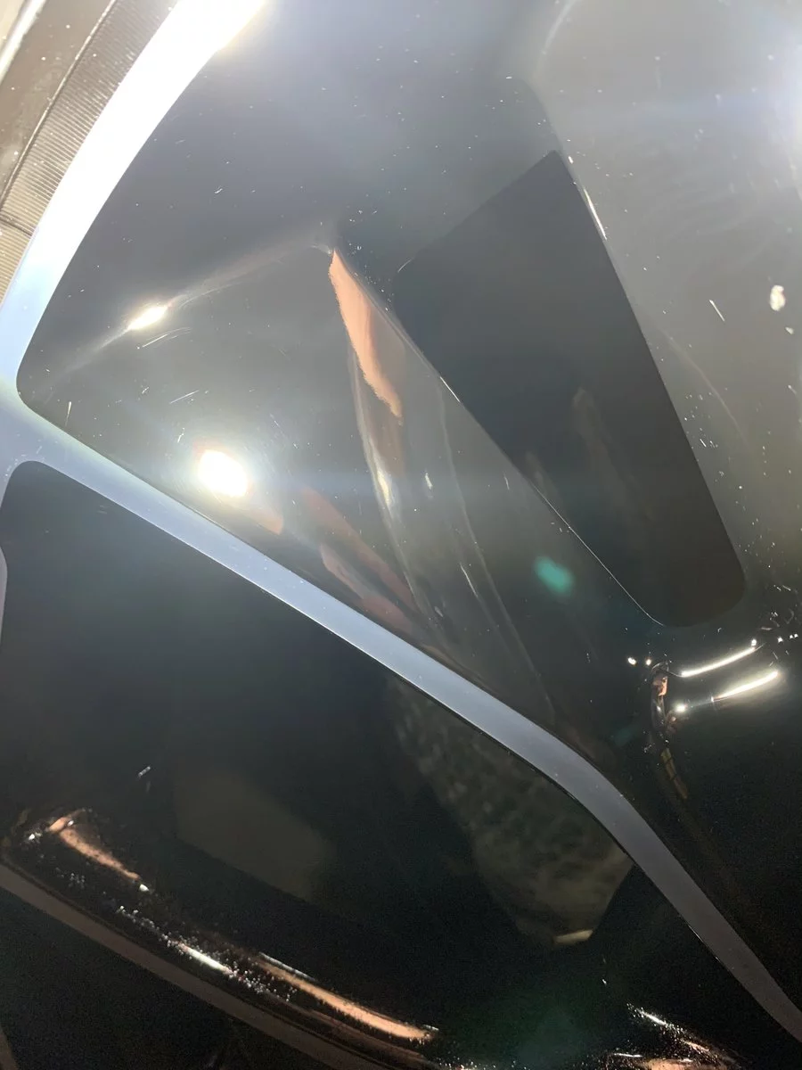

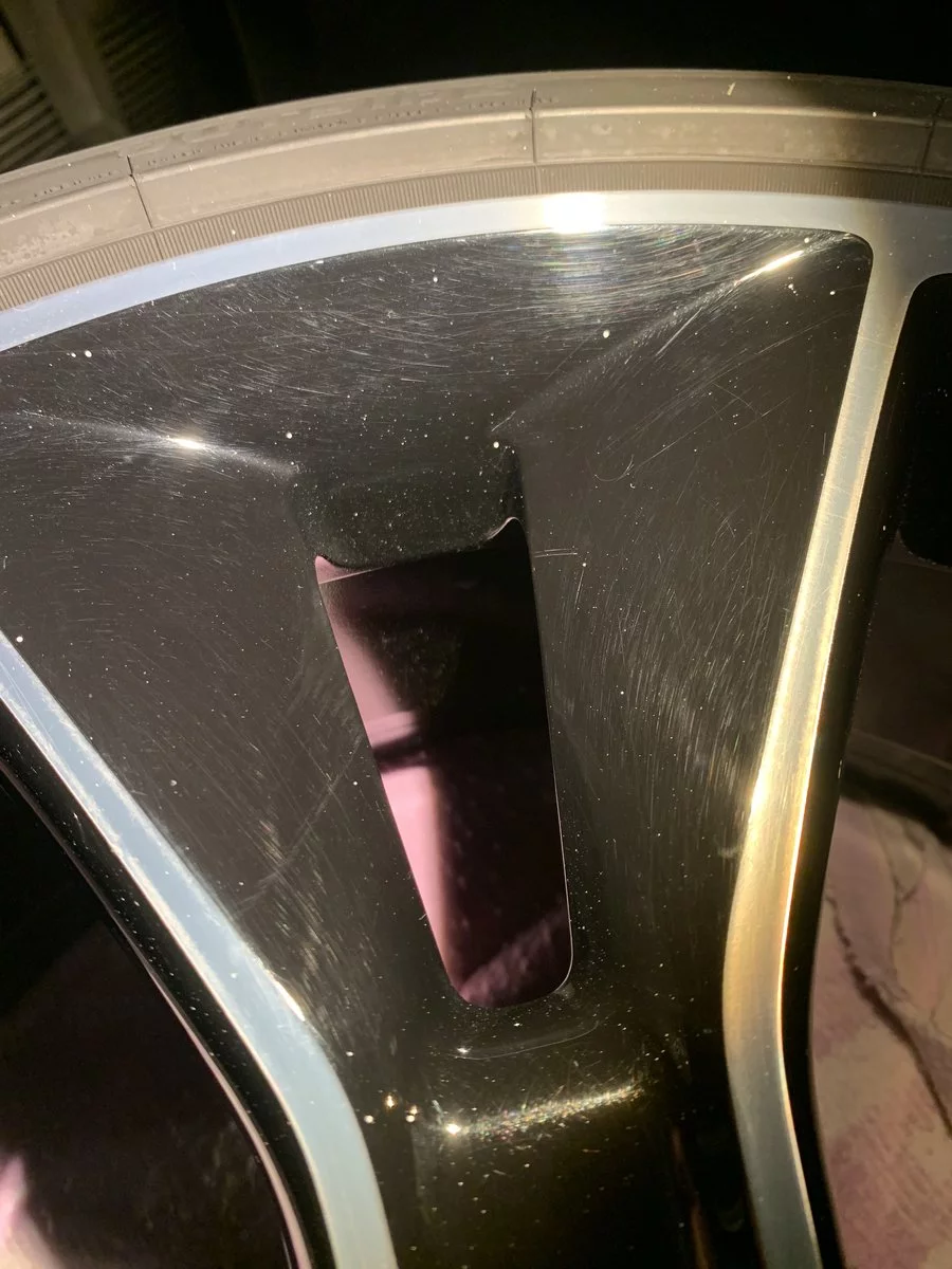

Nu ben ik begonnen met het polijsten van de velgen met de zwarte finishing cone van Monello.
Resultaat voor - na hieronder:
Mijn vraag is, wanneer beslis je voor uzelf dat je voldoende resultaat hebt behaalt. Ik heb nu 1 pas gedaan met medium (mezzo polish) en 1 met fijn (finale finishing polish).
Swirls en kleine krassen zijn grotendeels weg.
Ik zou in principe meer passen kunnen uitvoeren, heb de wagen niet nodig dus tijd is niet meteen een probleem. Maar is dit wel verstandig...
Reacties: Matsu en robasto
Het is voldoende als ik vind dat het voldoende is. En dat is niet bij 100% correctie kan ik je zeggen.
Kortom, als je zelf tevreden bent of geen zin meer hebt, zou ik het goed vinden.
Reacties: Juul en RedCat
My opinion...?
Lak op velgen is meestal niet zo dik, ik zou het mooi hierbij laten. Verbetering is toch hartstikke prima zo?
Echt een hele verbetering, netjes. Stoppen wanneer jij het voor jezelf goed vindt, en zoals al werd aangegeven, de lak zal daar niet super dik zijn. Gevoelige kleur ook dat zwart, zet er maar een goede beschermlaag overheen zodat je lang profijt hebt van je werk.
