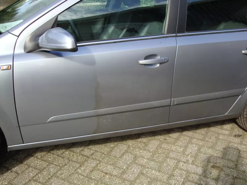

Gisteren hebben we als club in Asten een meeting gehad.
Op de heenweg zijn er 3 bezoekers langs wegwerkzaamheden op de A2 gekomen waar net wegwerkzaamheden waren.

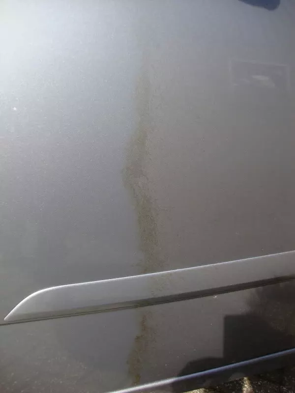

Bij aankomst zat er op de gehele zijkant smeer wat leek op blubber / modderwater.
De auto's zijn direct gewassen met warm water, shampoo en hoge druk maar de vlekken bleven.
Ook door te clayen gingen deze vlekken er niet af. Navraag bij iemand die uitvoerder is bij Heijmans leverde op dat dit vlekken zijn van warm asfalt icm regenwater.
1 bezoeker heeft direct met Kenotech polish & wax zijn auto nagelopen maar dat lijkt mij niet echt ideaal aangezien je dan over een verontreinigd vlak gaat poetsen (Vlekken gingen overigens wel weg) ?
Hoe zouden jullie dit aanpakken :weetniet

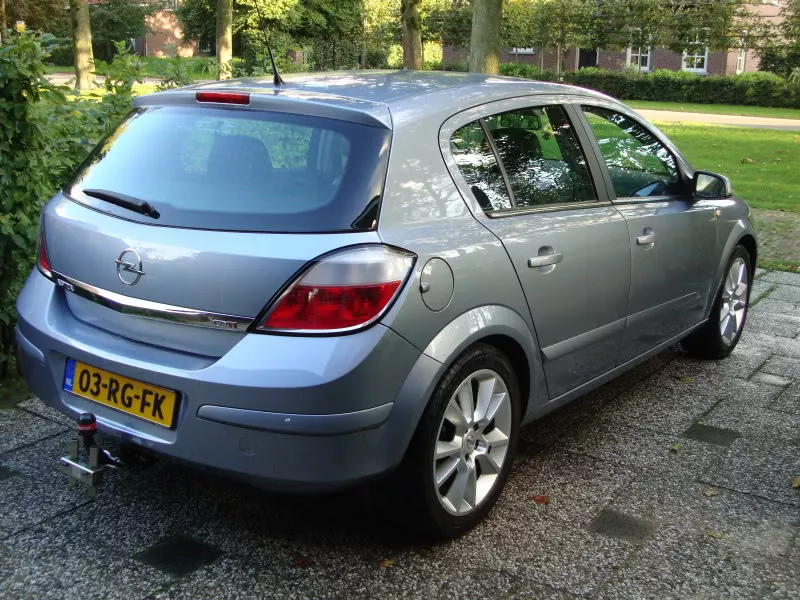

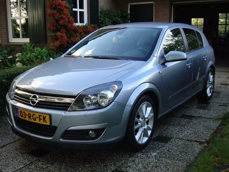

Wat foto's :
Op aanraden van een bekende is hij alvast met rode diesel aan de slag gegaan.
Werkte perfect. Auto is daarna 2x gewassen, helemaal geclayed en in 2 lagen NXT gezet
Volgens mij is het wel netjes geworden. Vanaf de foto's zie ik er weinig meer van iig.
