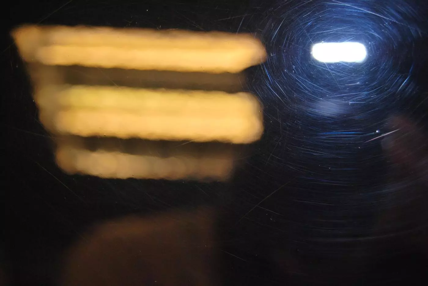

De tekst zegt het al, wat heb ik nodig om mijn karretje ook ik top conditie te krijgen.
Het gaat om een golf 4 uit 98 en de kleur is jawel ZWART ( uni kleur ).:-)^
KRASSEN KRASSEN en nog eens KRASSEN rondom geen afgunst krassen maar krassen van de
vorige eigenaar (krasstraat )en van ondergetekende krassen door wassen met de hand. (wel verkeerd dus):'(
Ik ben er nu zo langzame hand wel een beetje flouw van en wil er dan ook vanaf,MAAR
voor dat ik voor 500 euri aan spullen koop en dan nog niet het gewenste resultaat vind ik een beetje jammer.
Wat heb ik nu eigelijk nodig, als iemand zich geroepen voelt om mijn te helpen hoor ik dit
graag b.v. om een testspot te maken zodat ik kan kijken hoe het moet EN hoe ik de schowroomshine
weer terug krijg ( het liefst met de hand, maar vag lak is HEEEEEL hard dus ik laat me verrassen )
een klein voorbeeld

Tja, veel krassen, dat schreeuwt om machinaal behandelen (DAP500 is t/m 3 september erg aantrekkelijk geprijsd).

Dat zijn "deftige" swirls :s
Denk dat je je arm kapotwerkt als je dat handmatig wil doen zeker met die harde lak...resultaat zal ook niet zijn zoals je wil denk ik (het lijkt erop dat je echt wel gaat voor de showroom-perfectie ,^^ )
Ik zou in ieder geval gebruik maken van de aan bieding van de DAP 500 aanbieding die er nu is op Carclean.com want met de hand ga je niet blij worden om je swirls weg te krijgen. Dat is dan de basis van je nieuwe collectie en een veilige aankoop waar je geen spijt van krijgt. Welke producten je er dan bij moet kopen dat kun je dan goed overleggen met Frank of Havanna bijvoorbeeld. De aanbieding is geldig tot donderdag 3 sept. 21.00 uur.

je hebt het zelf al aangegeven: testspot! ;) Overigens zijn VAG lakken niet altijd hard, je kan er niet zonder meer vanuit gaan dat, omdat je een VAG-auto hebt, je gelijk dan ook een harde lak hebt. Zeker bij de oudere auto's (zoals de jouwe) hoeft dat niet het geval te zijn.
de meeste (bijna alle) vag wagens die ik heb gehad zijn toch wel van het caliber hard, tot ZEER hard (vooral de 98 en eerdere lakken kunnen keihard zijn!)
zijn dit wel swirls? lijken een beetje op schuurspons krassen (dezelfde als ik ooit eens heb gezien, alleen zijn deze veel mindr)
