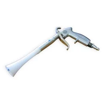

Ik heb mijn auto een keer proffesioneel laten poetsen. En dan kijk je een beetje naar de apparatuur om het eventueel zelf te proberen. Ik zag dat die een luchtcompressor gebruikte met een tornado gun. Nu wil ik dit ook kopen, maar het wel betaalbaar houden als amateur voor mijn eigen 2 autos. De kids maken ze zo snel vies.
Ik wil graag een lucht compressor kopen om het vuil tussen/onder de stoelen weg te blazen, maar ook om de tornado gun te gebruiken. Nou staan er op marktplaats vele luchtcompressors met verschillende liter en PSI. Wat zijn een beetje de vereisten om de tornado gun fatsoenlijk te kunnen gebruiken. Als het een compressor is die daar net niet aan voldoet, maar wel vele malen goedkoper is, is ook prima.

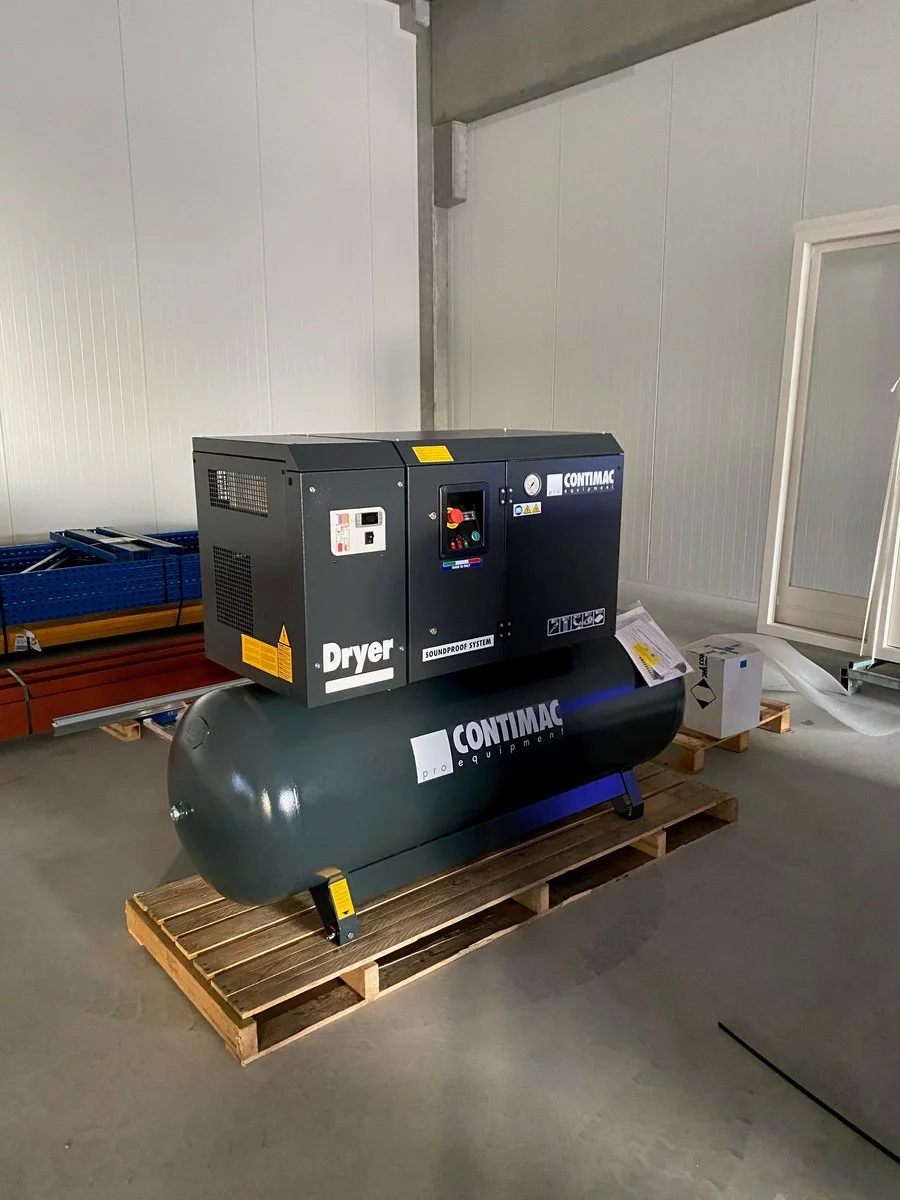

Laatst ook met een klant gehad.
Klant: "doe mij een compressor"
Ik: "zo werkt dat niet. Wat voor werkzaamheden ga je doen?
Klant: "houten frames en dakopbouwen in elkaar zetten"
Ik: "ik ga je in contact brengen met de vertegenwoordiger.
Resultaat: een van de grootste die de leverancier had, geleverd :D
• Air input l/min.: 1000
• Werkdruk bar: 10
• Ketel l: 500 L
• T./min.: 1070
• PK: 10
• Geluidsniveau: 66 dB(A)
• Gewicht kg: 340
• Maten mm: 2038x600x1357mm
Ah! Ik heb veel beginners 'fouten' gemaakt in mijn compressorcarriëre. Mijn bescheiden advies, hou marktplaats in de gaten! Anderhalf jaar geleden met tranen in mijn ogen dit beest moeten wegdoen (onze werkplaats werd gesloopt). Maar dit is natuurlijk totale overkill voor een tornado :joy:
Vervolgens op jacht gegaan naar het kleine zusje voor in mijn garage aan huis. Ideaal voor alle kleine huis, tuin, keuken en auto klusjes. Voldoende luchtopbrengst voor vol continue gebruik én tweedehands op marktplaats prima betaalbaar!
Succes!

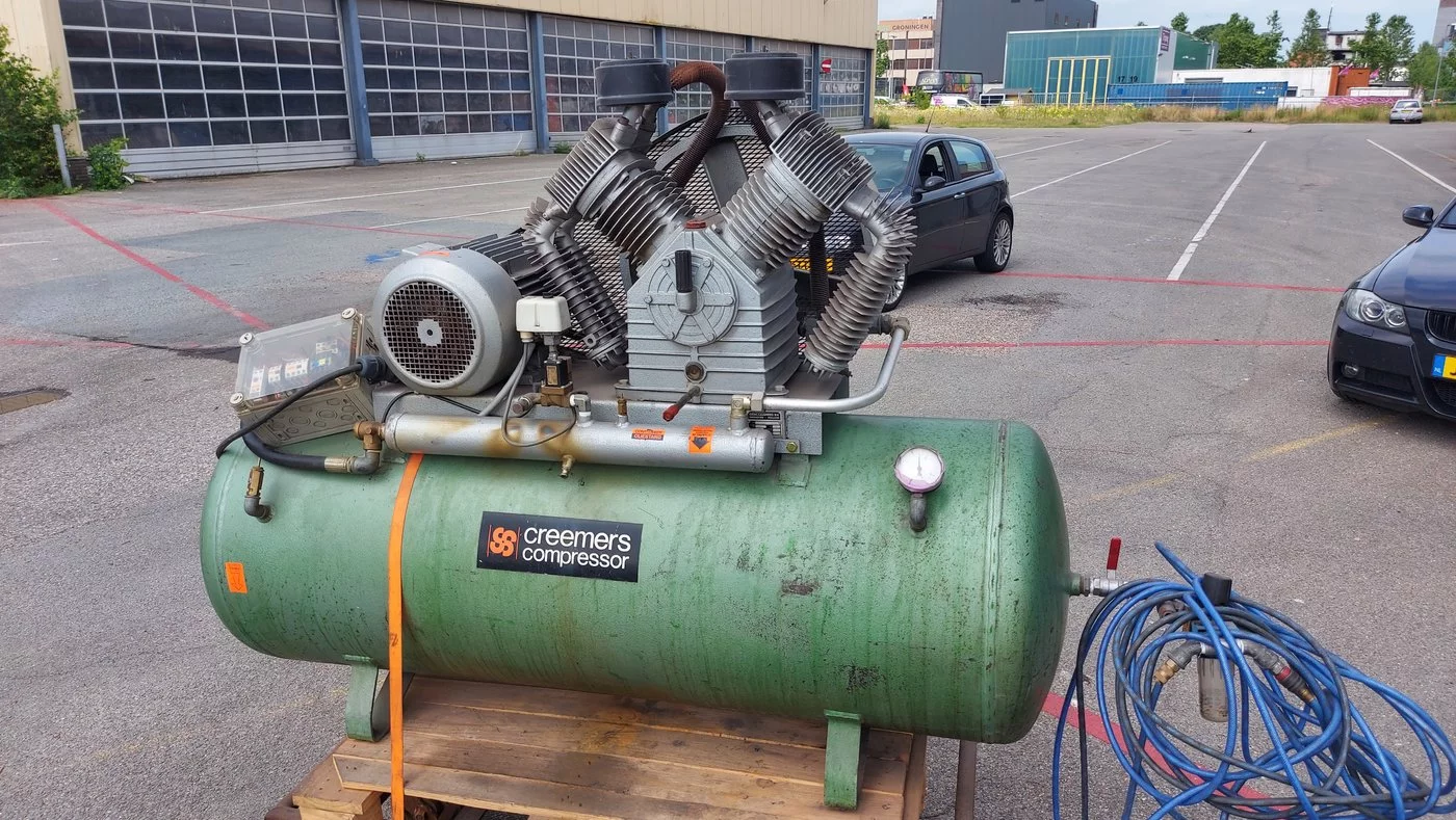

Ik had een tornador met een 250 liter tank, en dat voldeed. Dezelfde tornador op een 24 bouwmarkcompressor werkt 5 seconden, en dan weer oppompen. Schiet niet op dus.
