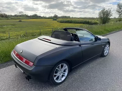

Helaas staat mijn Spider in de loods met lagerschade, hopelijk begin 2023 mogelijkheid deze te herstellen.
De tijd gebruik ik om ze rondom netjes te zetten, was in het interieur wel nodig. Exterieur heb ik gewassen en behandeld met Gyeon Cure voor ze de loods in gegaan is. Ondertussen ligt er wel een dun laagje stof op, kan ik dit afnemen met een product als Poorboys Spray and Wipe of zal dit problemen geven met de matte lak?
Heb ook nog Last touch maar vrees dat deze meer glans zal aanbrengen?
