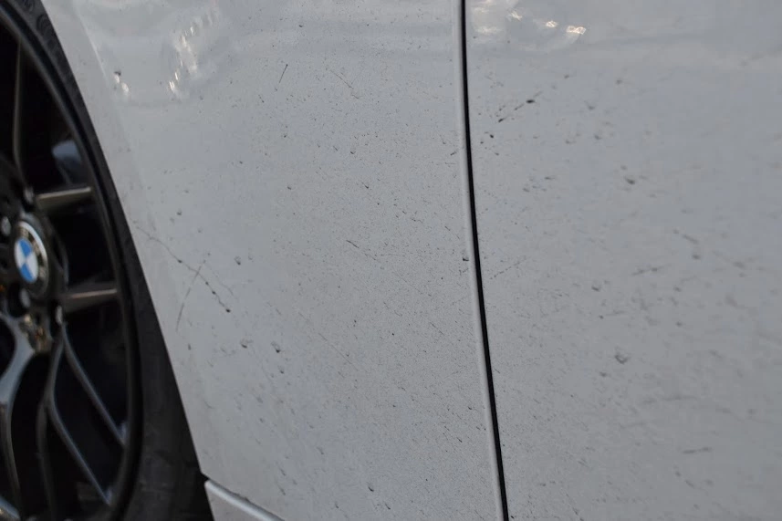

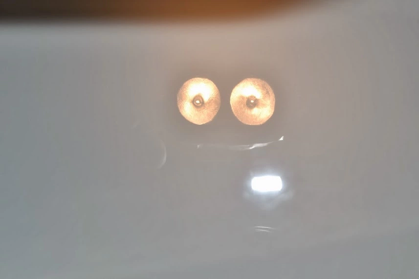

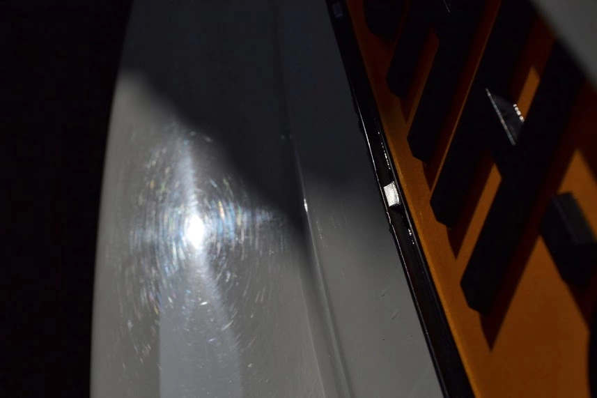

Na het wassen en het clayen werd het tijd om de staat van de lak op te nemen. Na wat vogelen met de D3100 is het toch gelukt om een fatsoenlijke foto van de swirls te krijgen. Vooral op het liggende deel van de achterbumper waren ze in overvloed aanwezig. De rest van de lak was in redelijke tot goede staat.
Na 1 correctie gang met een DAP500 en een gele pad met een heavy compound kwam er al een veel helder beeld tevoorschijn uit de lak

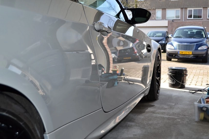

De lak is verder afgewerkt in 2 opvolgende polijstfases. Voorbehandeld met een laagje Poorboys White Diamond en afgewerkt met een laagje Smartwax concourso pastewax.

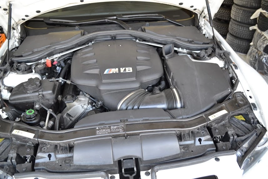

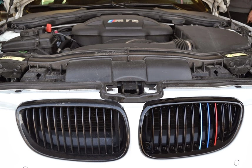

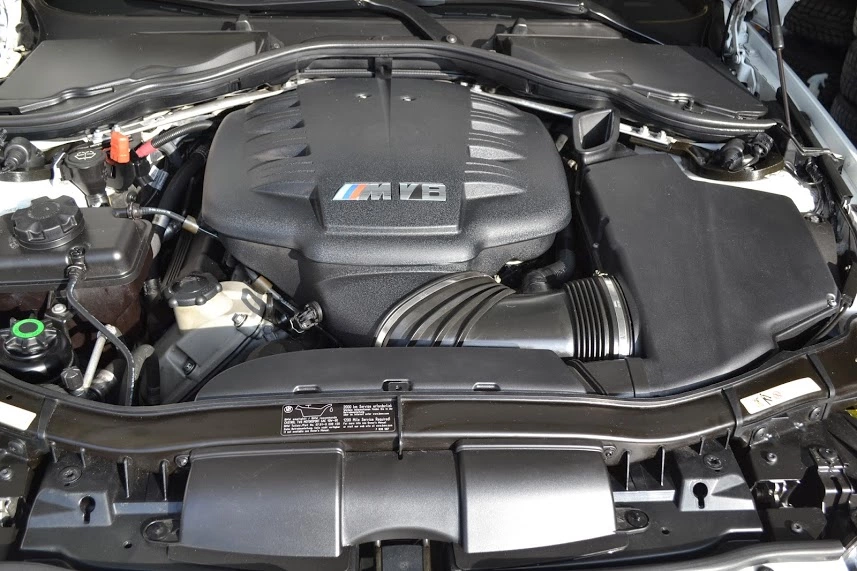

Paul heeft zichzelf deze dag ook goed bezig gehouden. Hij heeft het motorruim en de velgen onder handen genomen. En tevens nog een kleine mod doorgevoerd.
Voor:
Na:

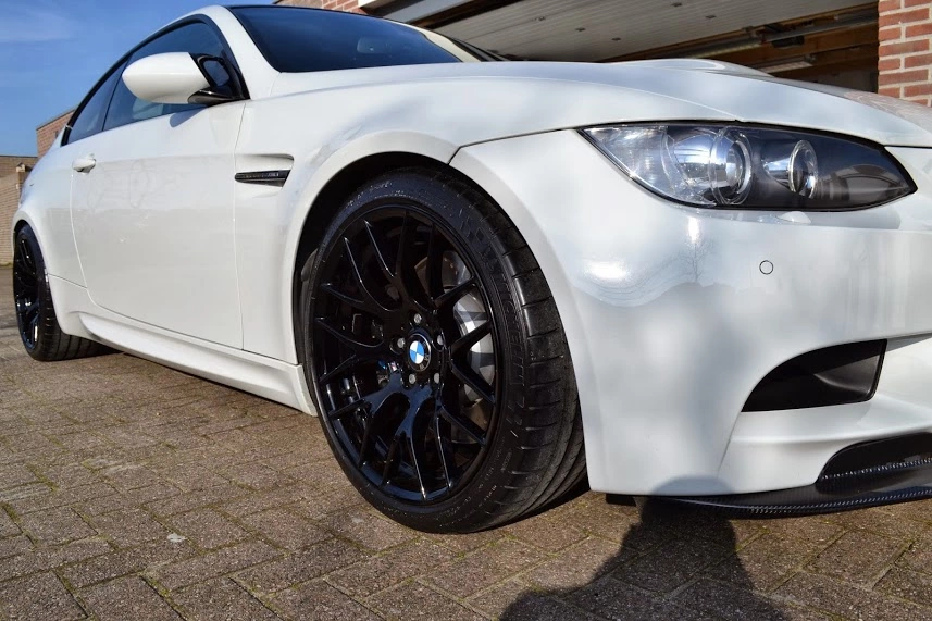

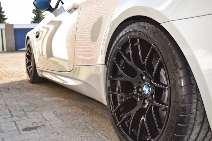

De velgen voor:
Na:

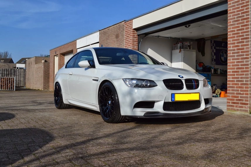

Na een broodje hamburger werd het tijd om het beest buiten te rijden voor een laatste inspectie en het maken van wat fotos in het zonnetje.

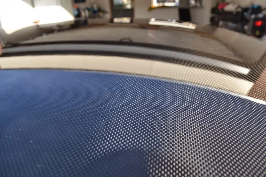

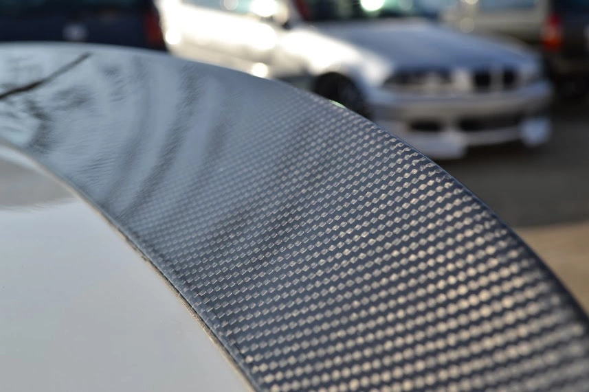

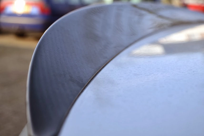

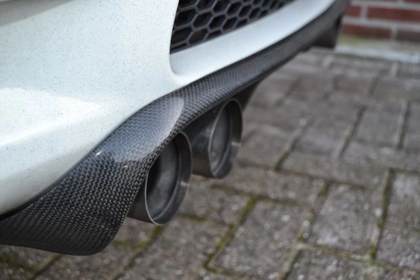

Waar behandel je het carbon mee?

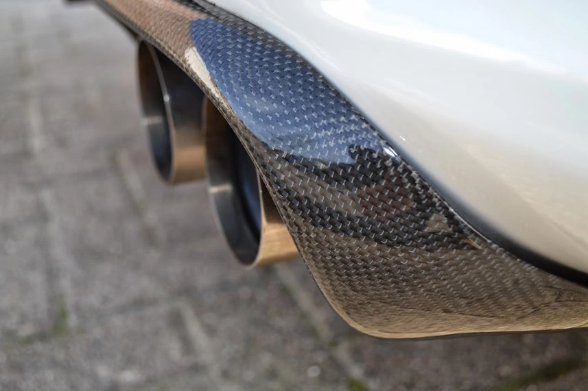

Het carbon hebben we gewoon gepolijst. Alleen dan niet met een zware compound. Een DAP500 met een lichtgroene pad en finale waren voldoende om de glans en diepte weer terug te krijgen.
@Bodi, origineel zijn deze ook in het zwart te krijgen maar dan zijn ze mat. Aangezien alles op de ze wagen glanzend is snap ik de keuze van de eigenaar om de velgen glanzend zwart te hebben laten spuiten.
