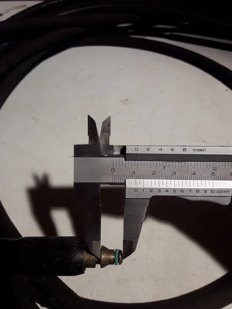

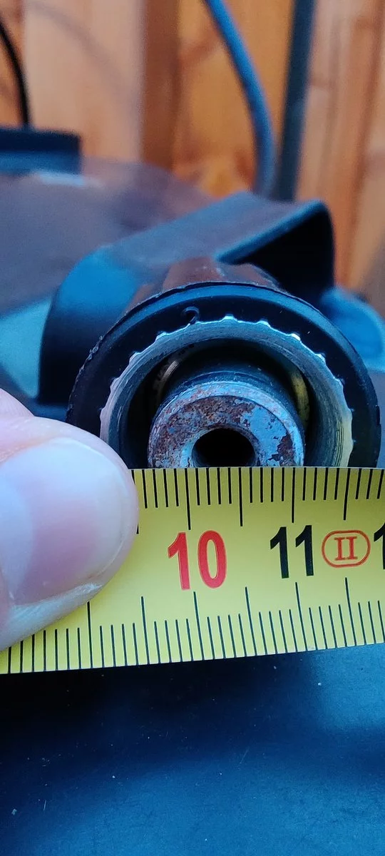

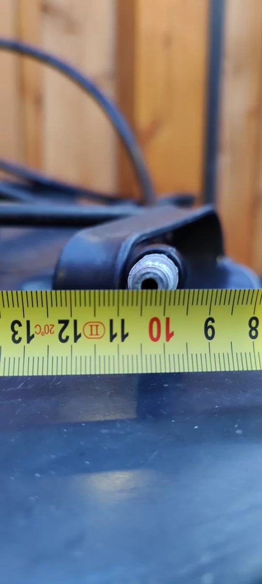

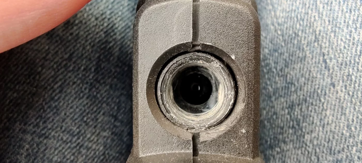

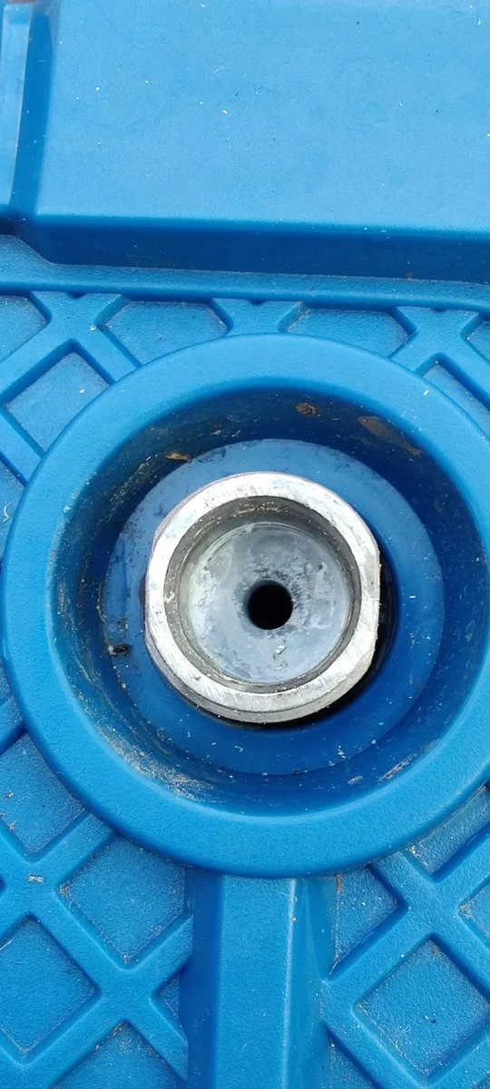

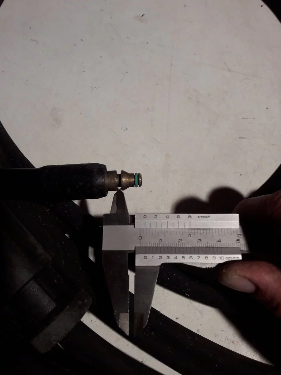

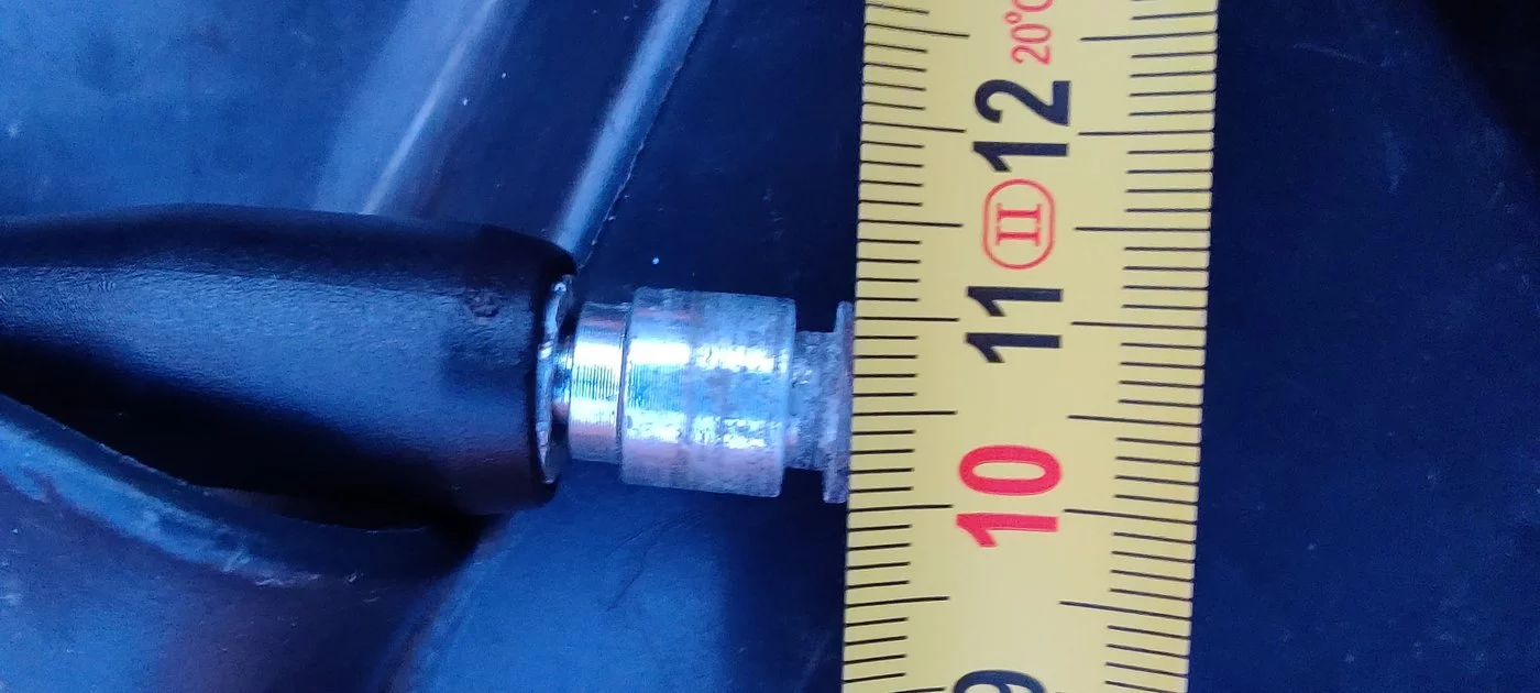

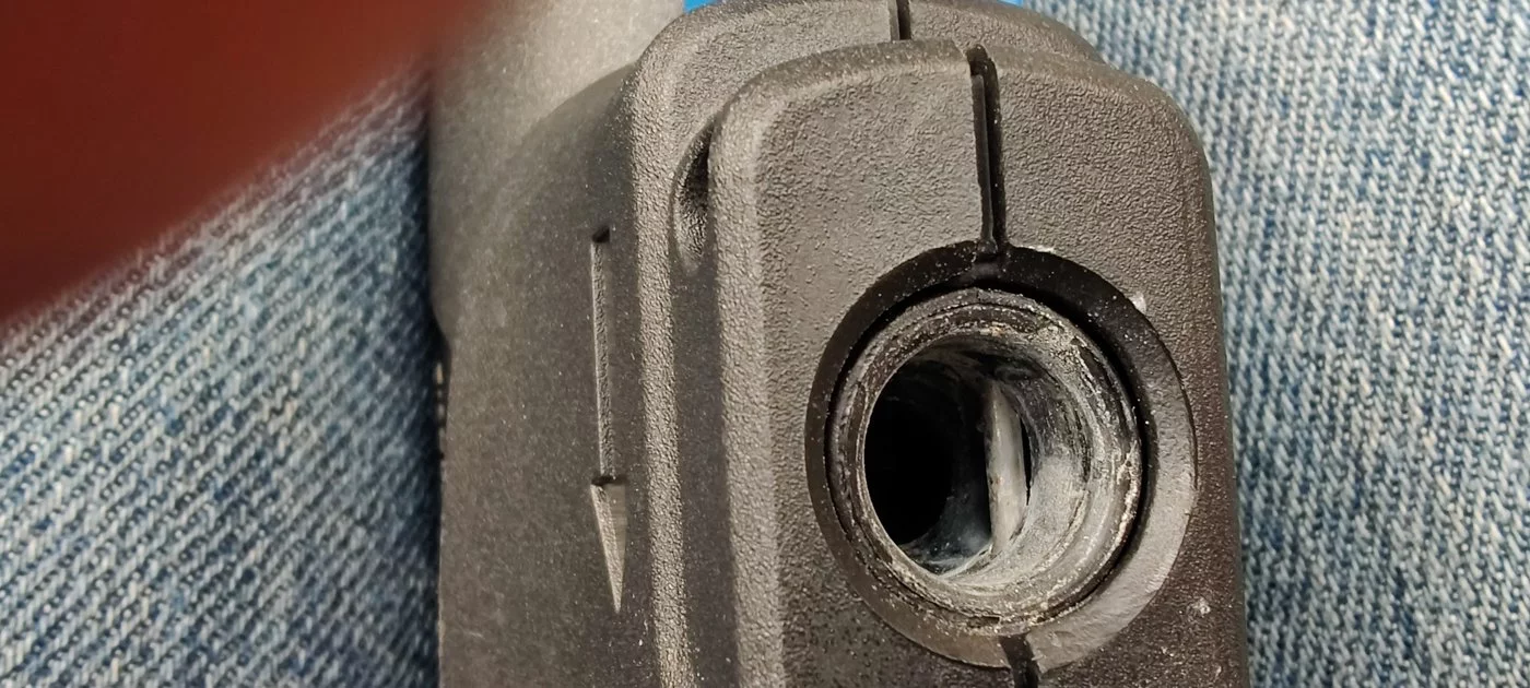

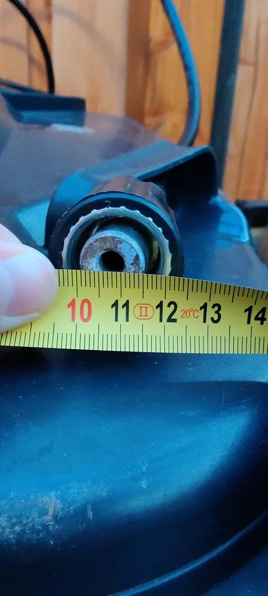

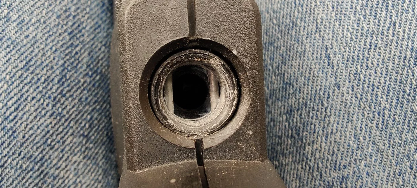

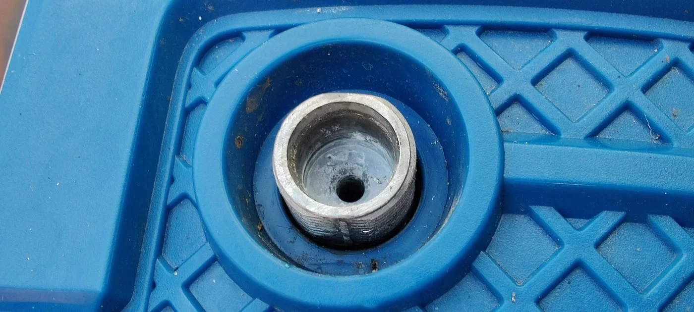

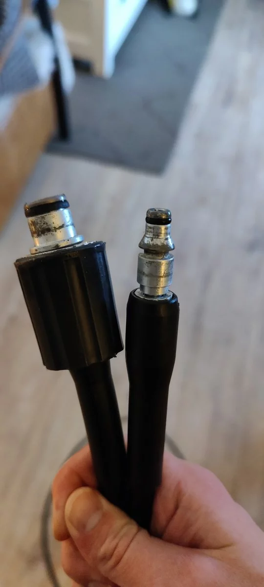

Hoi iedereen, kunnen jullie mij verder helpen?
Ik heb thuis een hogedrukreiniger van Hyundai, deze is wat goedkoper maar voldoet. Echter is de slang hiervan maar 3 meter, wat best onhandig is met de auto wassen. Ben dus opzoek naar een nieuwe slang van rond de 10 meter. Ik weet alleen niet welke slang/aansluiting de juiste is. Bijgaand een paar foto's van de aansluiting(en). Alvast bedankt!

Zonder de afmetingen te weten, zou ik gokken op een Nilfisk-aansluiting.
Maar, Meten = Weten. :p
Die lijkt er inderdaad op. Weet jij de afmetingen van een Nilfisk aansluiting? Heb net even de slang opgemeten, de aansluiting naar de hogedrukspuit zelf is buitenkant +/- 15mm en binnenkant +/- 6 mm. De andere aansluiting is buitenkant circa 13 mm en de bovenkant circa 11 mm.

Ik heb een Nilfisk maar de aansluiting zit aan een kant vast, bij het handvat heeft de aansluiting de maten inwendig 4 mm, uitwendig 7.8-11.8mm.

@Quincy de door jou getoonde insteeknippel, die in het pistool gaat, die ziet er anders uit dan die van Nilfisk. Stuk 2 rubber ringen lijlt langer en open gedeelte is de verdikking lijkt groter.
Ik heb dit ook gehad met de compressor, de L#dl verlengslang voor compressor, die nippel was ook net afwijkend. Voor het oog gelijk, maar och net niet helemaal.
