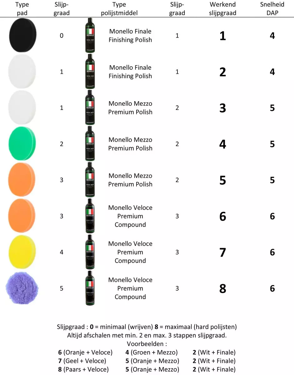

Hier ooit een lijstje gemaakt om een idee te geven wat je doet qua opbouw.
Zoals Q. al aangeeft kun je nooit vooraf bepalen wat er precies nodig is en wat het beste is. Ik probeer zelf eerst Groen met Mezzo om te kijken wat ie doet. Daarna kun je altijd grover of fijner gaan. Het kan zelfs zijn dat je op 1 auto meerdere soorten van aanpak zal hebben (overgespoten, kunststof bumpers) Dit vraagt altijd om een andere aanpak. Maar proberen is kunnen kijken is kunnen bepalen en aanpassen ;)
Bekijk bijlage 134879
Woah! Onder de indruk! Zijn er op het forum ook andere van dit soort lijstjes?
