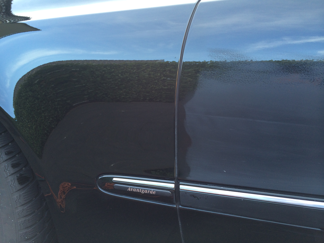

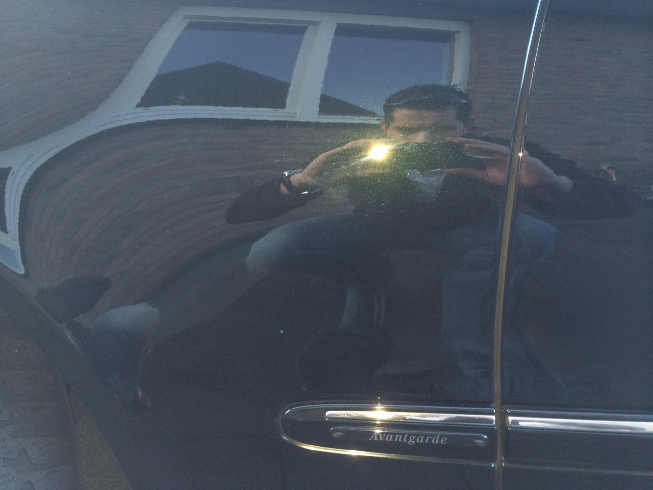

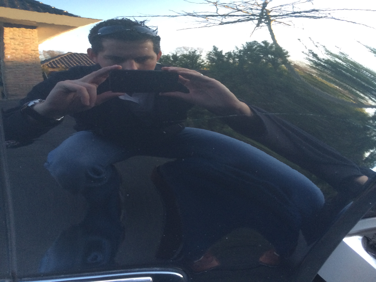

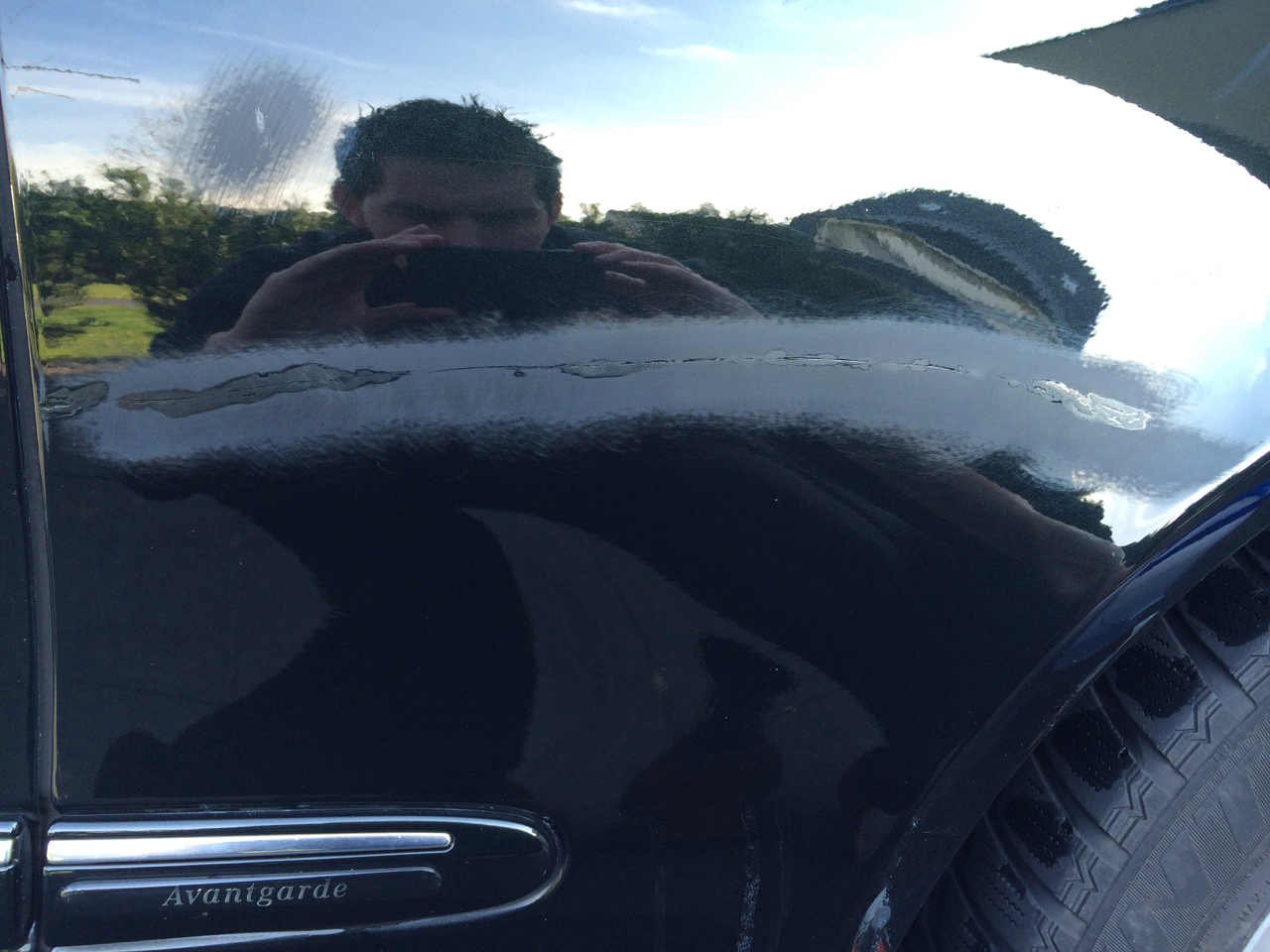

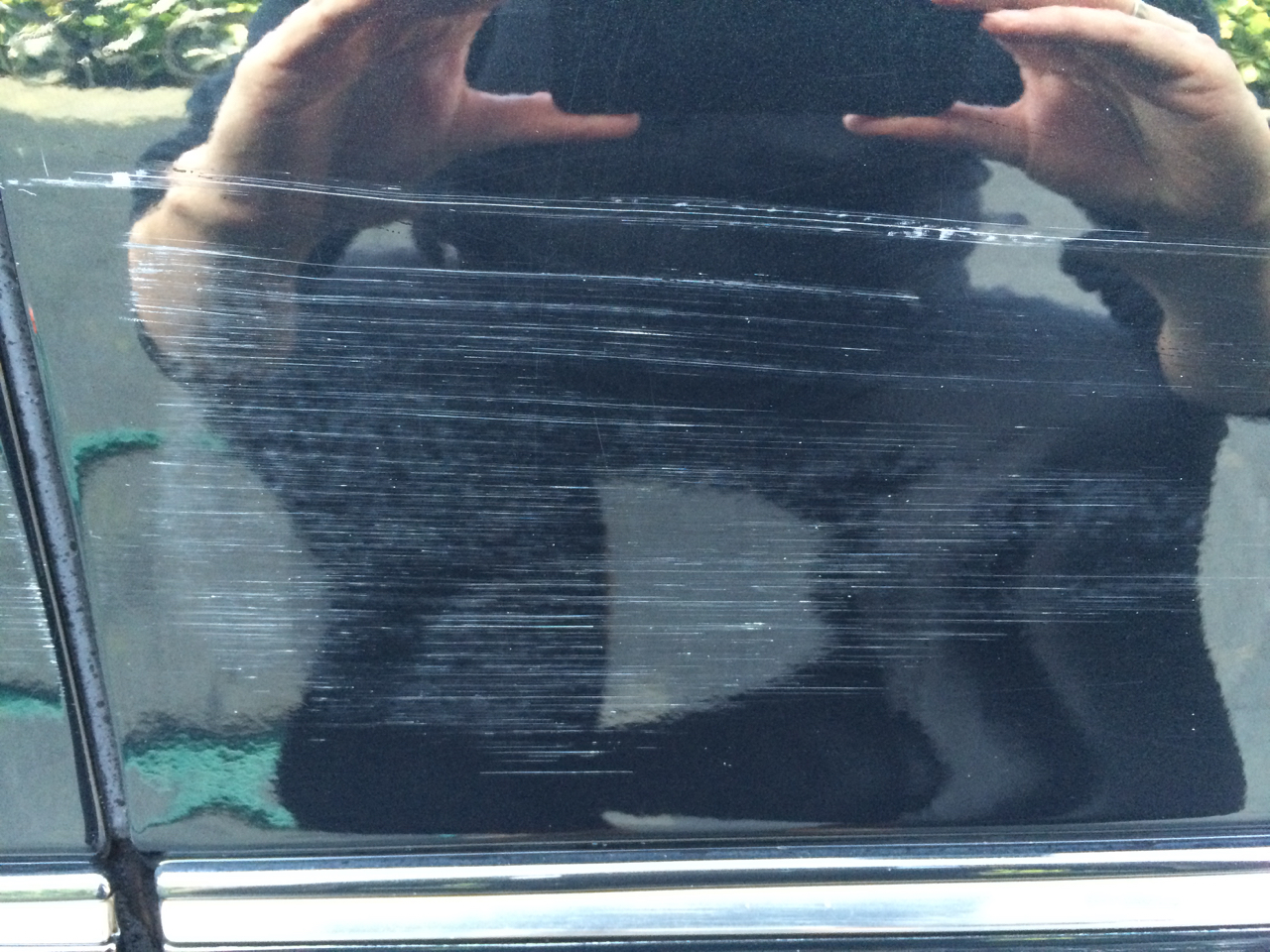

Hi,
Het is alweer een tijdje terug maar wou jullie deze niet onthouden. De klant had fikse krassen op het voorpaneel en deur zitten. Op het werk gebeurd en geen briefje achter gelaten. Ook had hij een diepe kras aan de passagierszijde zitten. Aan mij de vraag of ik er nog iets mee kon. Aangegeven dat de schade best diep zat en dat overspuiten waarschijnlijk de beste optie was. Ik kreeg de vrije hand, mocht het mislukken dan werd het voorspatbord en de deur opnieuw gespoten.
Lak goed geïnspecteerd, veel krassen zaten niet heel diep maar een aantal helaas wel. Enige optie was in mijn optiek wetsanden om vervolgens het geheel weer netjes te polijsten. Helaas had de klant zelf al een lakstift ter hand genomen om de grootste kras te vullen. Hij had dit met uiterste precisie gedaan, naja zie onderstaande foto's en oordeel zelf ;). Helaas geen foto's van de passagierszijde voor...
Voor:
Bestuurderszijde:
Tijdens het wetsanden:
Bestuurderszijde:
Na polijsten van voorpaneel:
Passagierszijde:
Resultaat:
Bestuurderszijde:
Passagierszijde:
Het eindresultaat viel me echt reuze mee. Ik heb de grote kras aan de passagierszijde goed weg kunnen krijgen, was wel veel werk door de overtollige lak van het slordig bijwerken. Klant was zeer tevreden met het resultaat, mede omdat hem dit nu een hoop geld bespaard.
