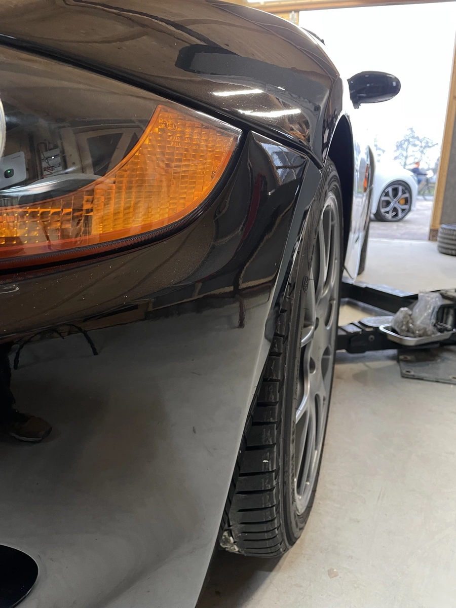

De banden zitten er ondertussen al even onder. Wat een verbetering. Alles word er beter van. Zo kon ik eindelijk op ooghoogte in de wielkasten loeren, en onder de Z4 lopen.

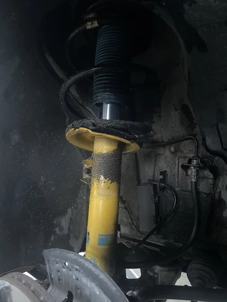

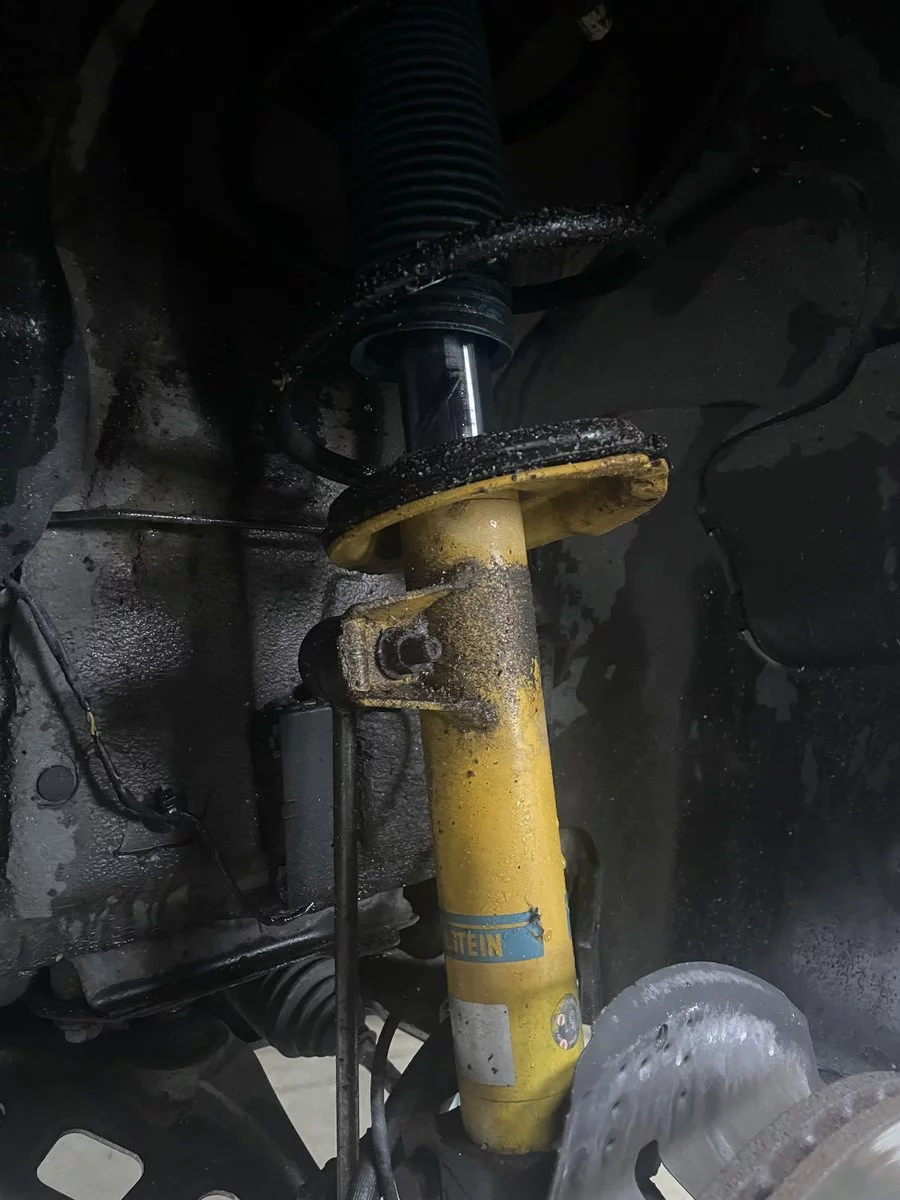

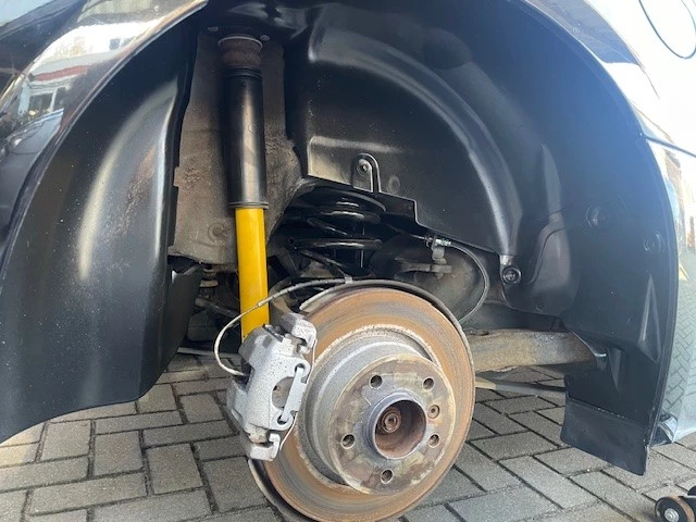

Dikke vette bende. Blijkt een Bilstein B6 onderstel te zijn. 1 op 1 vergelijkbaar met origineel, iets goedkoper, en bij "dynamisch" rijgedrag wellicht iets verfijnder.

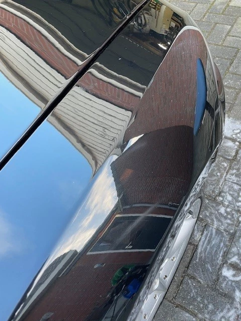

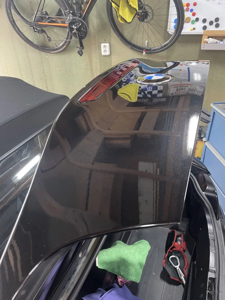

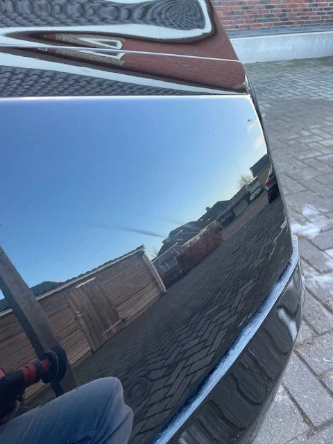

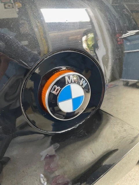

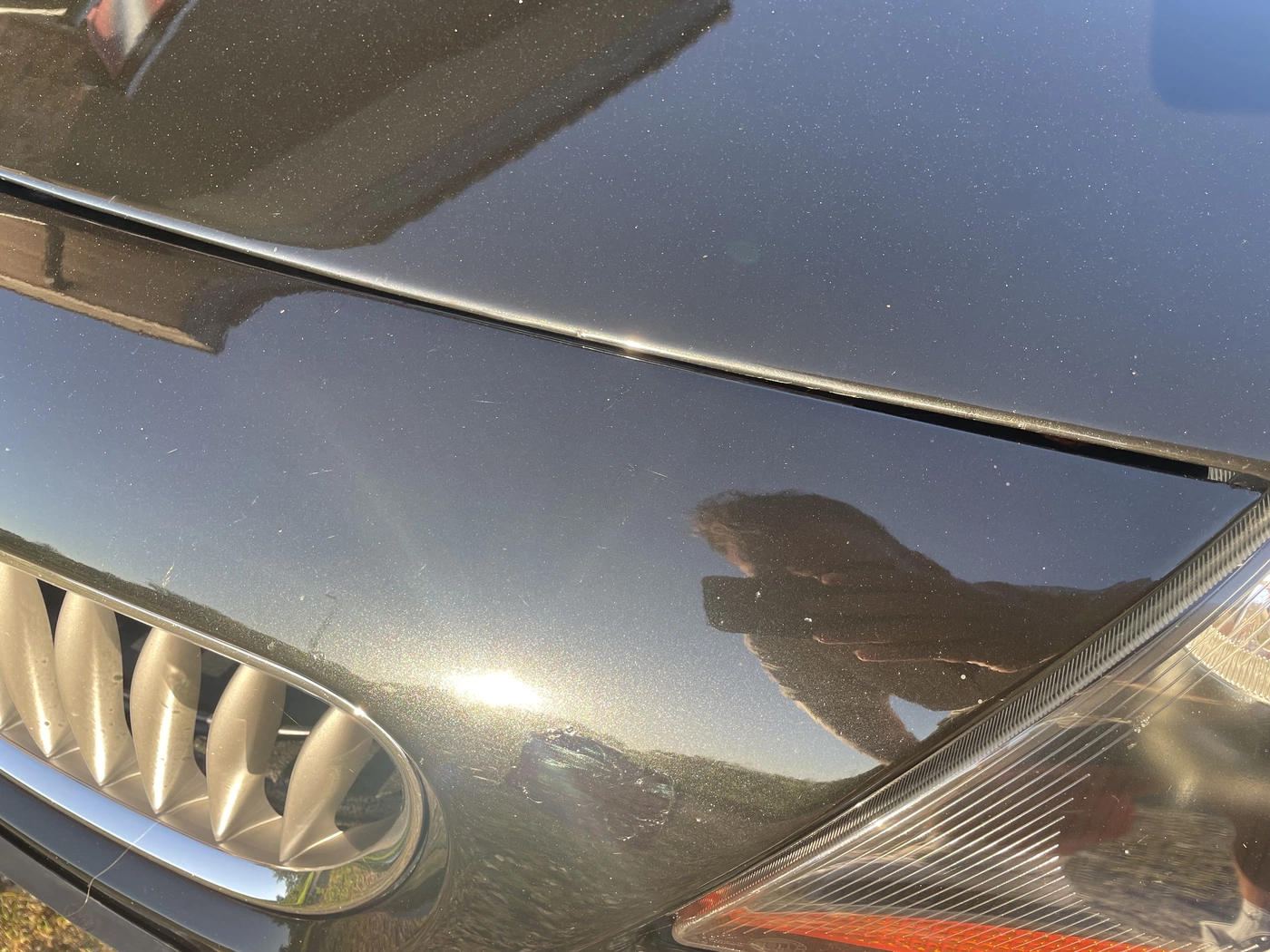

Ondertussen in etappes polijsten. En embleem verwijderd. Resultaat met Gyeon Compound + en hun paarse pad, Compound met hun rode pad, en Polish met hun blauwe pad. Daarna gewaxt met de Waxaddict Candygloss Mojito editie. Man, wat ruikt die heerlijk zeg! Wel wat een vervelende wax om uit te buffen. Paar uur, en een dag later kan je nog een keer. Zweet erg na. Wel hele goede beading!

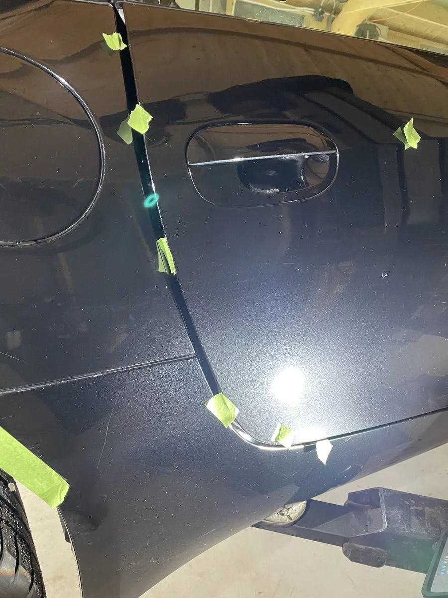

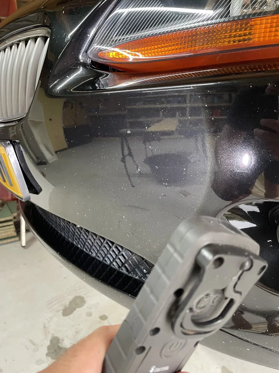

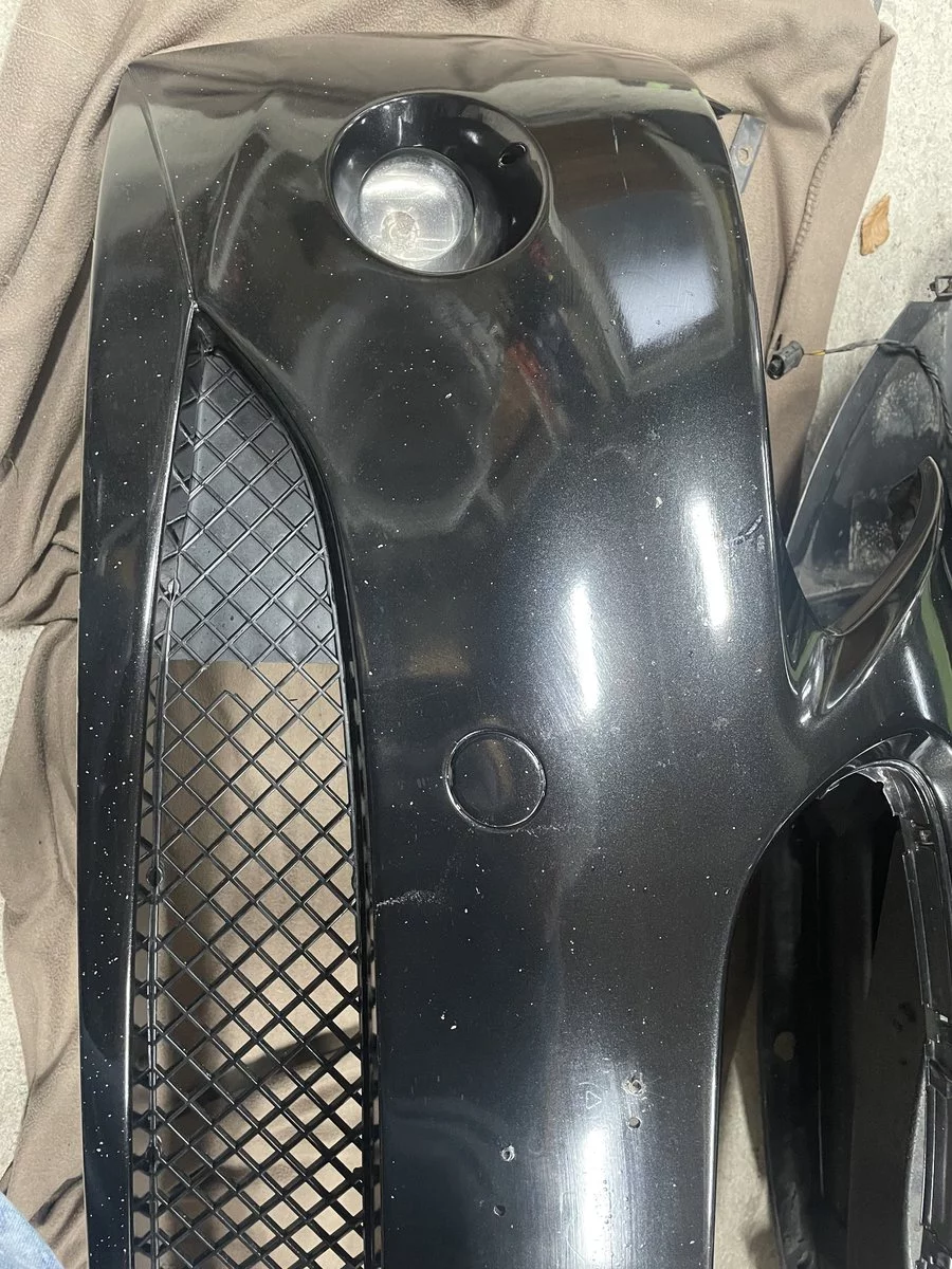

De motorkap, linker spatbord voor en voorbumper zijn wel echt slecht hoor. Slecht herspoten, ingevreten vogelpoep, mega veel steenslag. Maar wel flink wat glans terug kunnen halen.
Voor en na.

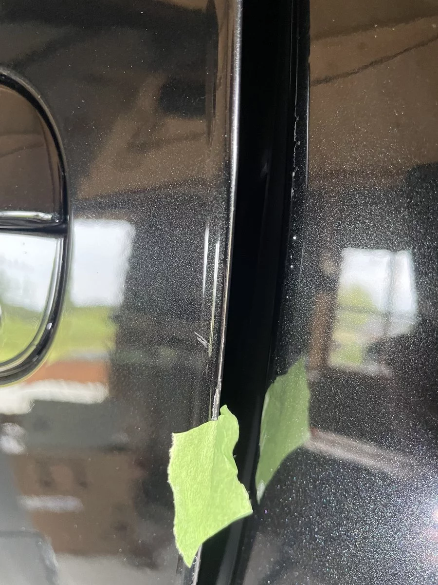

Had veel felle lampen hangen. Toen was ook goed te zien dat het slecht herspoten is. Het ziet eruit of er bubbels onder zitten. Kwaaltjes van slecht ontvet heb ik gelezen. In winters zonlicht is het niet te zien. Met een miljoen lumen er net boven wel.

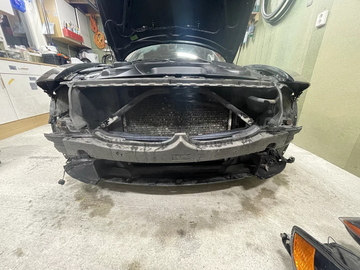

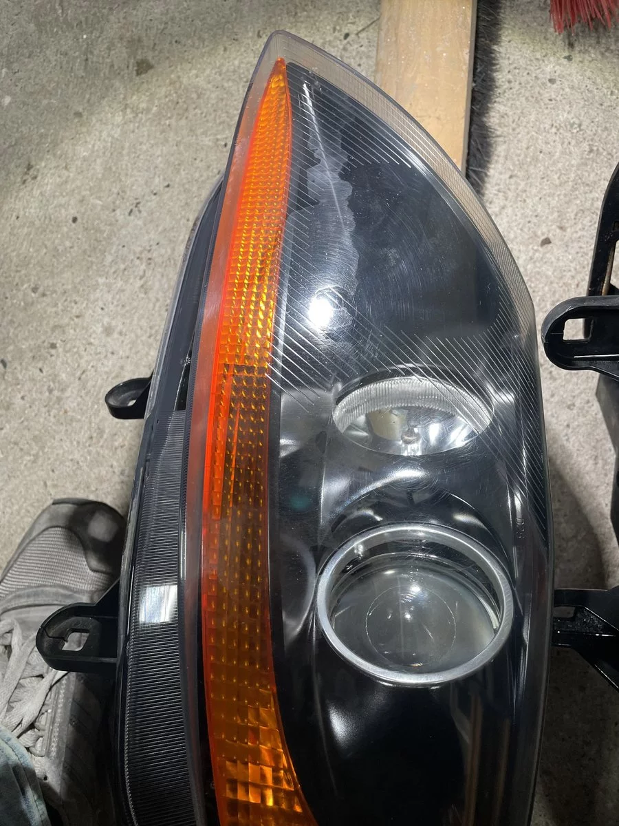

De bumper eraf gemeubeld, en koplampen gedemonteerd. Had bij CC een paar Rupes Xcut schuurschijfjes gekocht voor de PXE80 in 1500,200 en 3000 korrel. Met de hand en korrel 1000 de eerste zet gedaan, poging tot nat schuren strande al snel. In no time waren alle schijfjes glad en resultaat was er nog lang niet. Tussentijds door die frustratie vergeten foto's te maken. Maar voor en na is wel duidelijk.
Motorkapslot beugel zag er ook niet uit. Die herspoten. Kijk je door de nieren zo tegen aan.

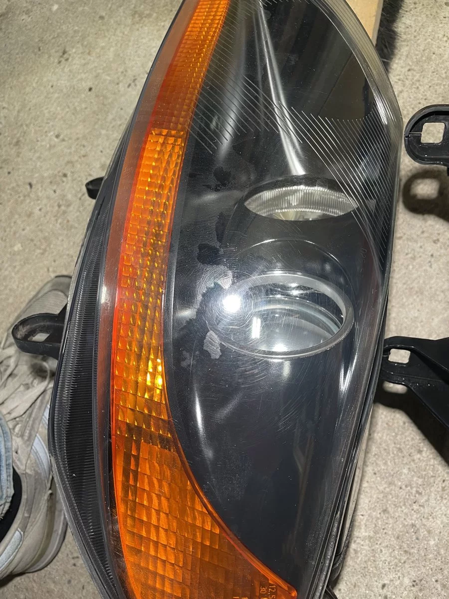

Neusje weer gemonteerd. Moet nog een keer opnieuw. Beide koplampen zitten nog niet lekker in de bumper.

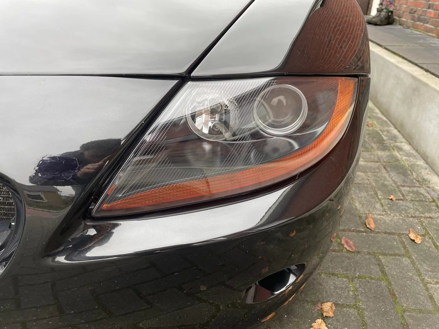

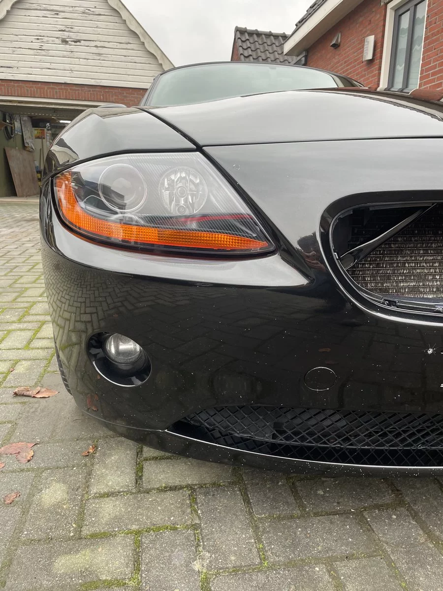

De koplampen met korrel 800, 1000, 1200, 1500, 2000 en 3000 geschuurd. Met een wollen flexipad en compound+, en blauwe gyeon pad met polish weer mooi kunnen maken. Wat een werk. Een lange avond voor 1 lamp. :dizzy:. Met 2 laagjes Mohs voor bescherming kan het hier prima mee door! Zeker niet ontevreden, maar had het liever machinaal gedaan.:D

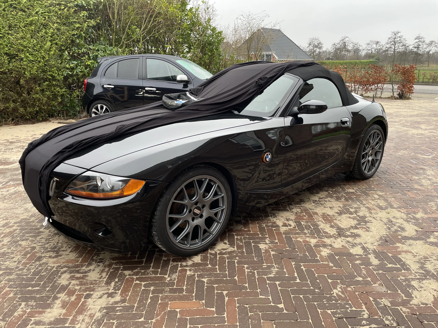

Hij moest nu ook de garage uit. Tijdelijk onder een Lidl hoesje buiten.

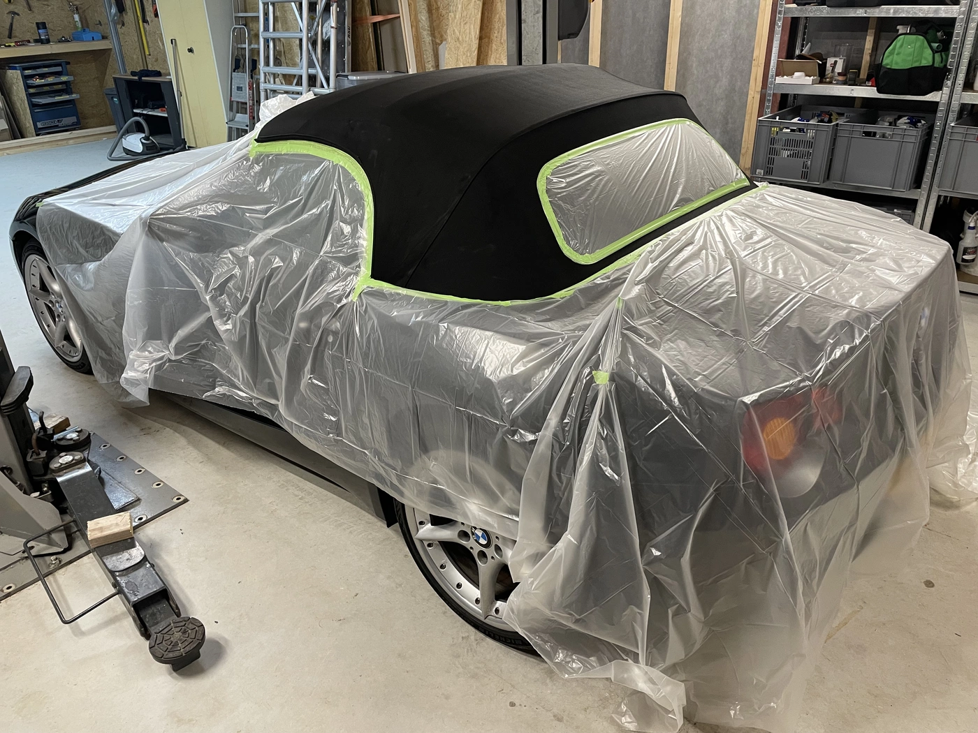

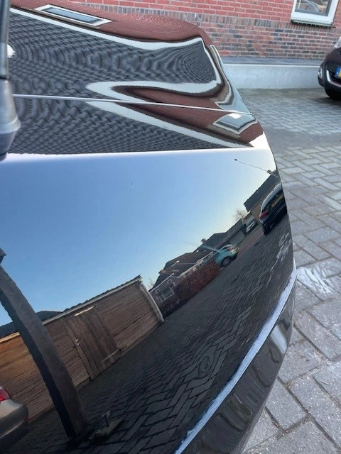

Z4 stond wegens gebrek aan binnenruimte veel buiten. Dan wel onder een hoesje. Had goede recensies, maar helaas. 2 extra bandjes er om tegen het wapperen. Maar de wind won het toch steeds weer, met als gevolg:
Met wax is het wel een beetje te maskeren, maar wordt toch weer polijsten. Toch jammer. Hoesje heeft nu een andere bestemming. :triumph:

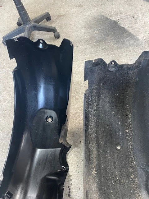

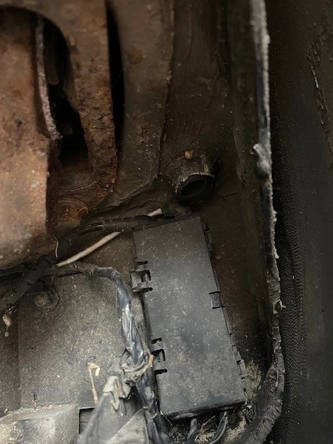

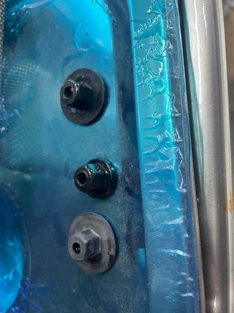

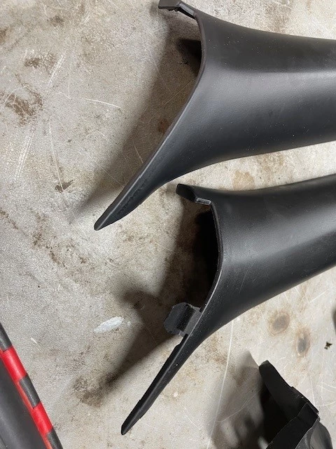

En eindelijk een autosloper gevonden die wel alle benodigde delen had. Een a-stijl bekleding, ventilatie rooster, en wielkuipen voor achter. Links en rechts.

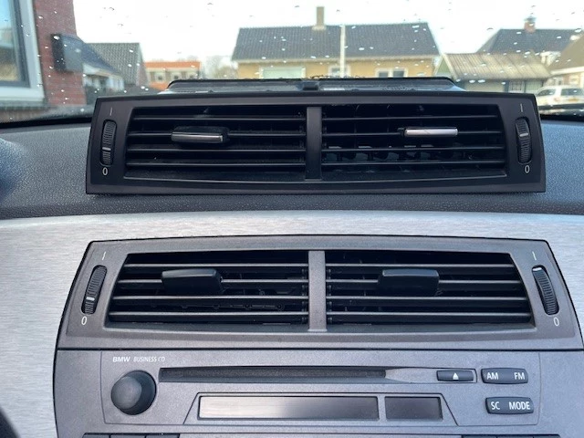

Goed gevraagd of het ventilatie rooster echt wel "Grau Silber" was. Ja meneer, deze is grau. tot 2x eerder toe zwarte vontvangen, en ook deze keer weer! Hoe moeilijk of blind moet het zijn...
Moeimakers...
Voor de rest zouden alle delen onbeschadigd zijn.
Juist ja. Maar gelukkig klemde en paste het wel.

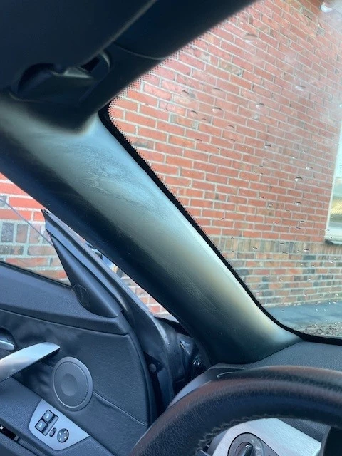

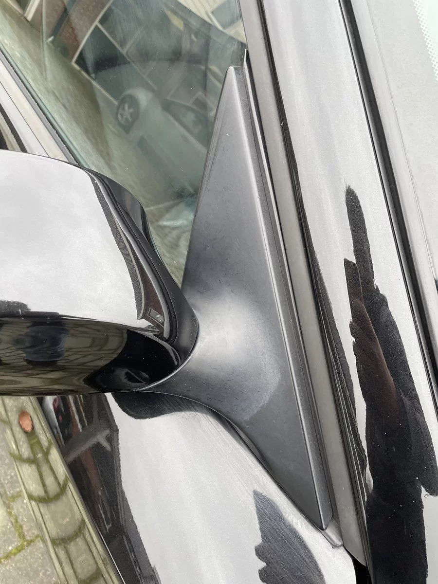

BMW zero's softtouch is berucht voor slijtage en slecht schoon te maken. Ook de vorige eigenaar had dat al ondervonden.

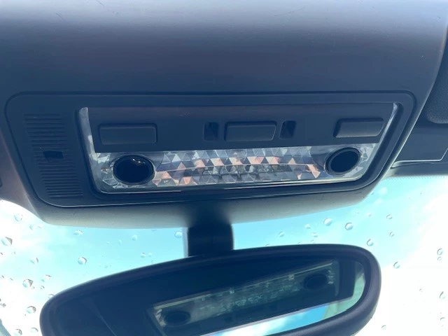

De oude carkit die al niet werkte eruit gehaald.
Hoop niet dat het teveel opvalt straks als ik er weer mee rijd, en anders is zoiets wel te scoren. Als ze mij een zwarte toe sturen, en geen Grau Silberen een. ;)

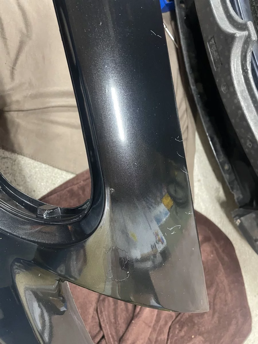

Verse embleempjes rop de neus en zijschermen. Daar had iemand al wat mee omgekloot...

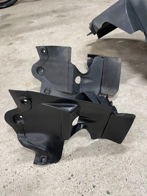

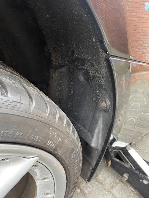

Wielkuipen waren wel goed! Schoon gemaakt en 3 rondes in de Nanolex Trim Rejuvenator. 3de keer werd niet alles meer opgezogen, dus voor nu verzadigd. Toch wel veel "inkijk" in de wielkasten bij deze types, daarom stoorde het asfalt in de ouwe kuipen mij zo. Dan is echt zwart zwart een heel stuk frisser!
De bak waar de opgevouwen softtop in verblijft is berucht om vol te staan met water en vuil. De aftapplugjes willen wel eens verstopt raken. Dus nu de kuipen er toch af gingen de boel maar even gecontroleerd. Bleek dat er al eerder iemand hier is geweest. :blush:
Linkerkant miste het rubbertje al, de rechter niet weer terug geplaatst. Open verbinding lijkt mij beter.

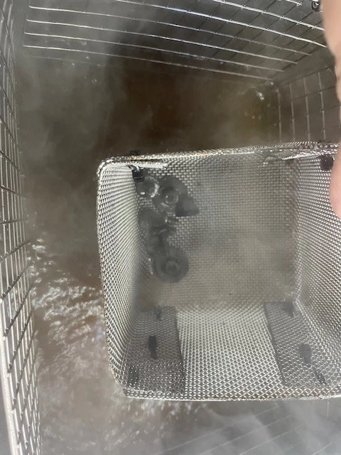

Vergeten vers bevestigingsmateriaal te scoren, dus de oude in de ultrasoonreiniger, geborsteld, en verdronken in Nanolex Trim. Alles bij langs met een apc, borstels en kwasten.

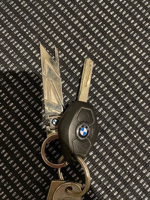

Edit: Ohja! En een nieuw stickertje op de sleutel!
Ja I know. De sleutelhanger moet ook nog gepolijst worden., Of een waterspotremover moet genoeg zijn...

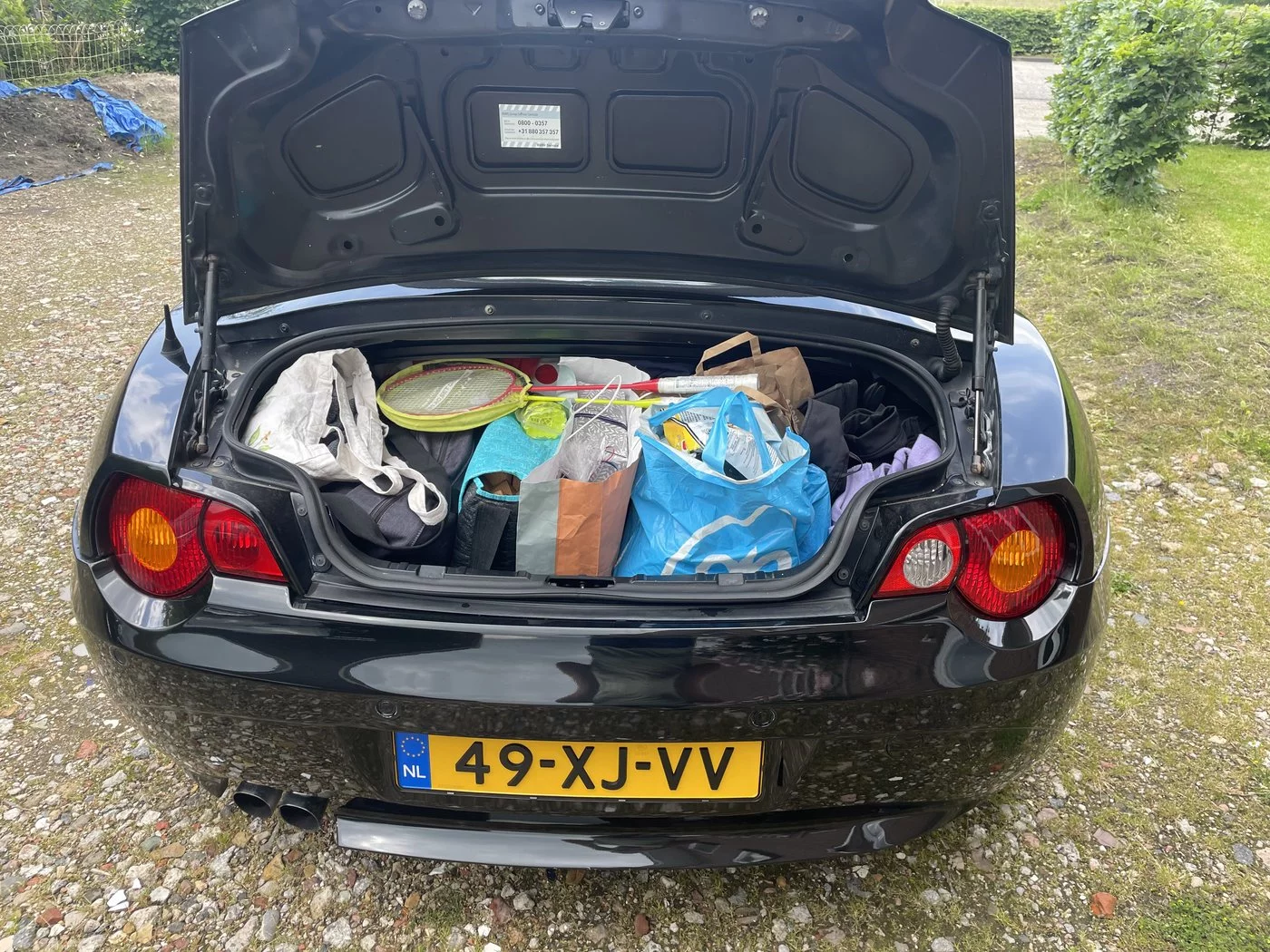

Tussen Maart en nu zeker een paar leuke plezier ritjes gemaakt. Weekendjes met de families weg naar Rhenen en Texel onder andere. Dan is het kofferbakje ook precies groot genoeg.

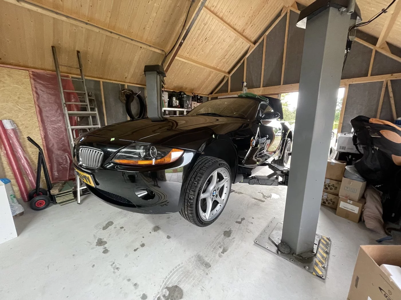

Nu ik eindelijk ruimte in m'n schuur heb eindelijk beide autos op de brug gehad. De 4GC gaat misschien deze zomer de deur nog uit, dus spacers eraf en de AllSeason set eronder, en de spacers op de Z4 geplaatst. Nu was het plan om morgen te beginnen met het bijstippen van de lak. Op de plaatjes is het mooi, maar van dicht bij... Veel kleine lakdefecten hoor. Maar dat wisten we en gaan we morgen aanpakken! Ohnee... toch niet... Toch geen goede lakstift in huis...
Wel alles al gemarkeerd, en hopelijk is PostNL morgen niet te laat.

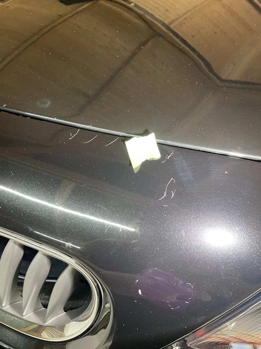

Die gestraalde voorbumper waarschijnlijk op de manier van @DetailingGirl doen. Lak op een stukje viltpad en dan "smeren". Overtollige lak met heavy cut weg polijsten. Als het maar niet meer wit is...
Ben benieuwd hoe dat gaat bevallen, lak met viltpadje aanbrengen. Heb ik ook in het achterhoofd, voorbumper van mijn auto is ook een steenslagfest. Dat krijg je met zulke lage auto’s en op zwart zie je alles.

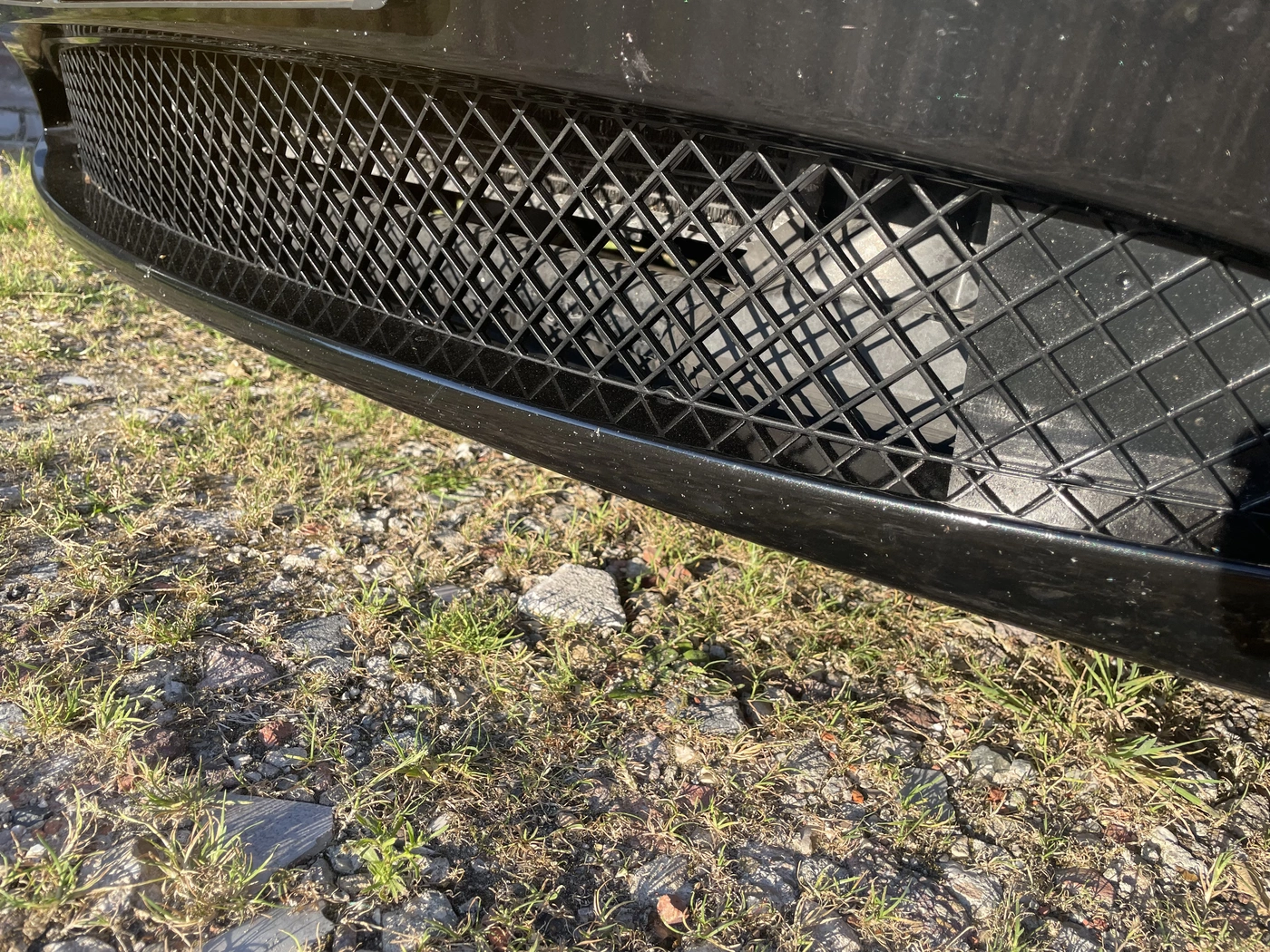

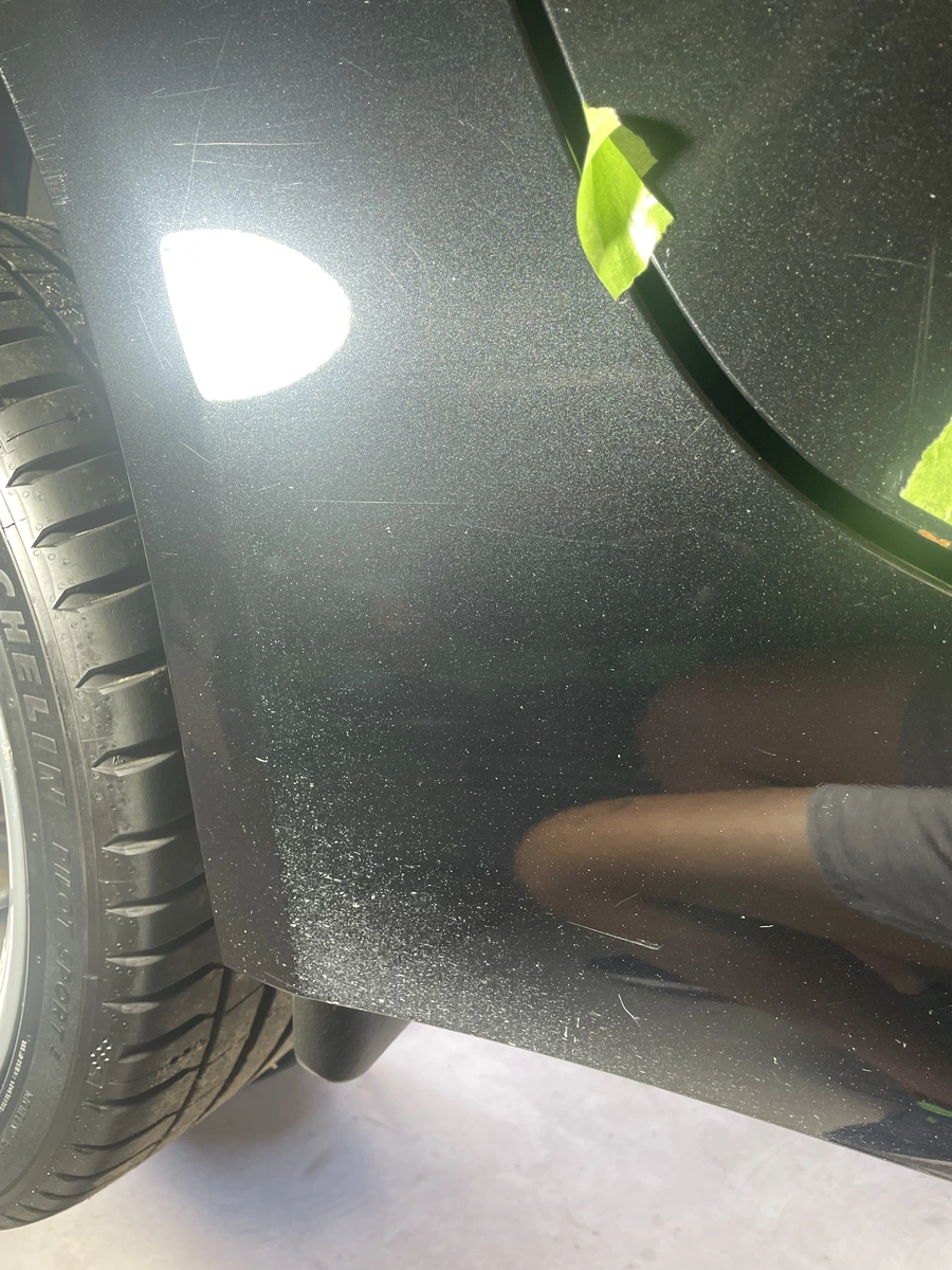

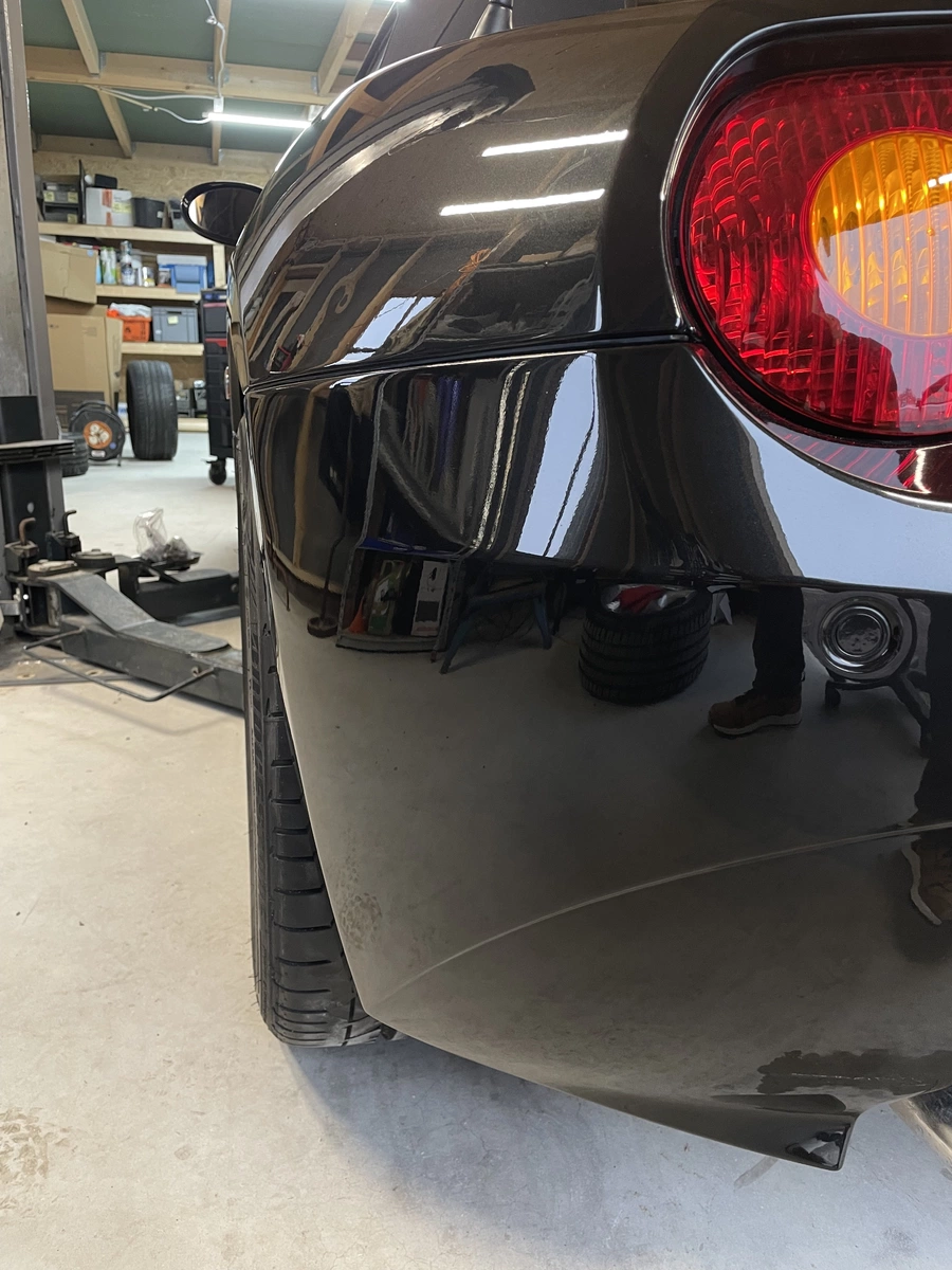

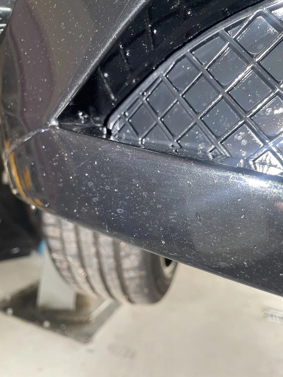

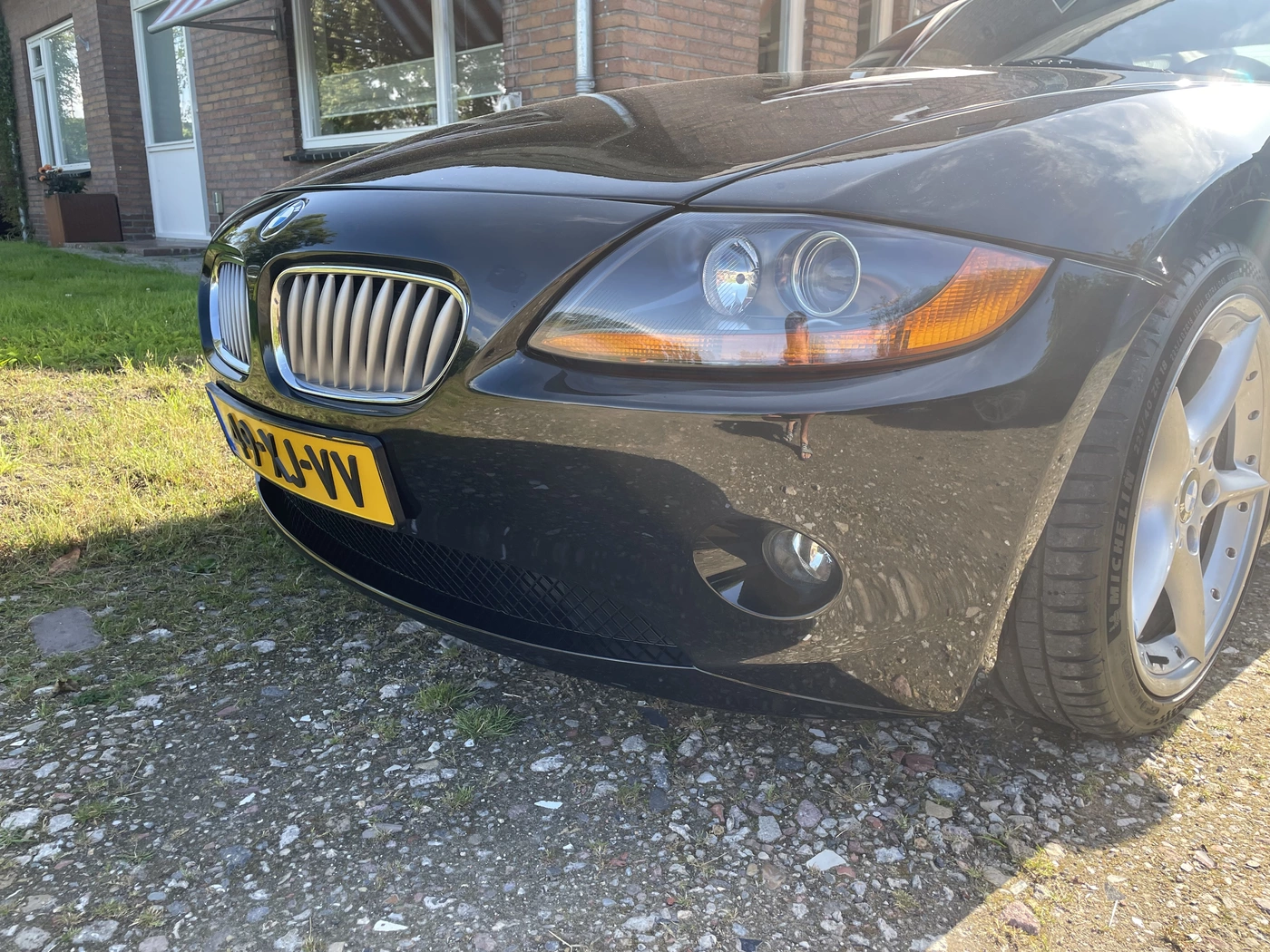

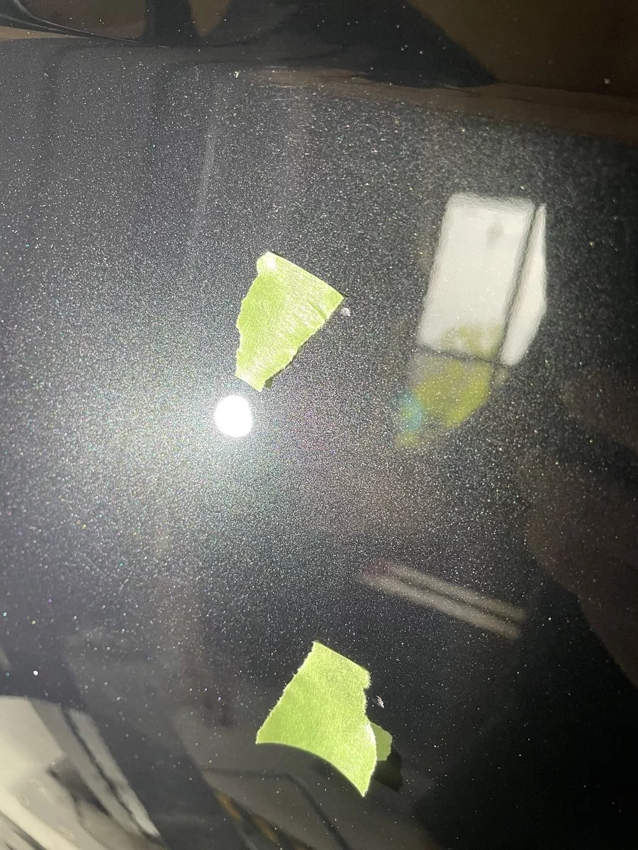

Op de foto's van m'n vorige post was goed te zien dat er veel steenslag was en andere lakschades. (zie openingspost) Allemaal 'witte" spikjes als je er een meter (of 2) van af stond. Geprobeerd dat een stuk te verminderen, en ben niet geheel ontevreden. Met een oud viltpadje en een hoop lak de grote vlakken, zoals voor de achterwielen, "ingesmeerd". Even drogen met behulp van een verfbrander (voorzichtig natuurlijk) en met een MF-pad op de Flex PXE roterend de overtollige lak er weer goed af kunnen krijgen. Het moment van het overtollige weghalen en het moment de spikjes gekleurd achterlaten liggen erg dicht bij elkaar. Nu zie ik pas da tik wel erg weinig foto's heb gemaakt dus het jullie goed te laten zien valt tegen...
Na deze actie een één-stapper gedaan. Rode Gyeon pad met Scholl S20black. Gewassen met Gyeon Tabs. Daarmee trok ik niet de verse lak er weer van af.

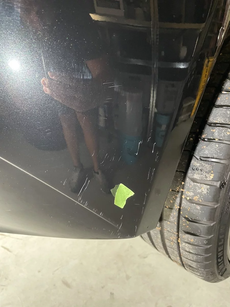

Op eerdere foto's is te zien dat de voorbumper aardig wit kan zijn van de steenslag. Hoewel het nog steeds kraters zijn, vallen ze IRL een stuk minder op.
Na, en voor. De 5 dikke krassen (schroevendraaier?) vallen een stuk minder op. IRL zijn ze nog wel goed te spotten.
Dikke plak met Edding 3000 markeerstift is niet te verhelpen z'n gepruts is het geweest.
Uiteindelijk ben ik tevreden. Deze manier van lakherstel blijft geknoei voor mij, het zal vast ook beter kunnen. Maar wel weer veel geleerd.

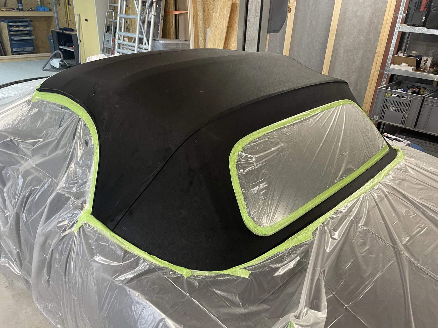

Eenmaal ruimte in de schuur kon de Z4 naar binnen. Vorig jaar de kap gereinigd toen ik even zonder extractor zat en toen van Gyeon FabricCoat voorzien. Die beading was halverwege deze zomer wel verdwenen. En nu met extractor de kap goed gereinigd. Ronde met Nanolex APC 1:10, ronde met BioTex (en veel inwerk tijd en een ronde met Auto Finesse Rag Top Cleaner gewassen en gescrobt met een borstel. Afplakken, schilders plasticzeiltje van de action (89ct) er over en opnieuw geïmpregneerd met Dodo Juice Fabricadabra. Relatief goedkoop, een het is ook nog eens een literfles. Dit in 3 lager aangebracht met de hand. Nitril handschoen aan en goed wrijven. De laatste laag werd al bijna niet meer opgenomen. Uiteindelijk de helft van de fles gebruikt.
Kapje heeft wel een aantal plekken waar de stof gesleten is, maar die zijn weer mooi zwart bijgekleurd. Benieuwd naar de standtijd volgend jaar, hoop dit niet elk jaar te hoeven doen.

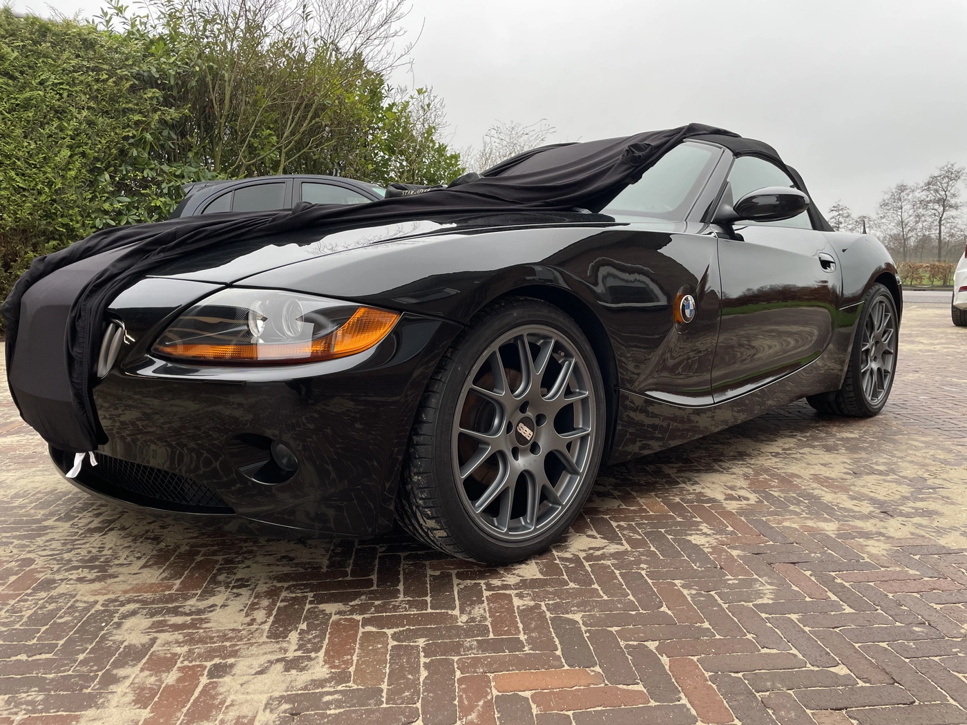

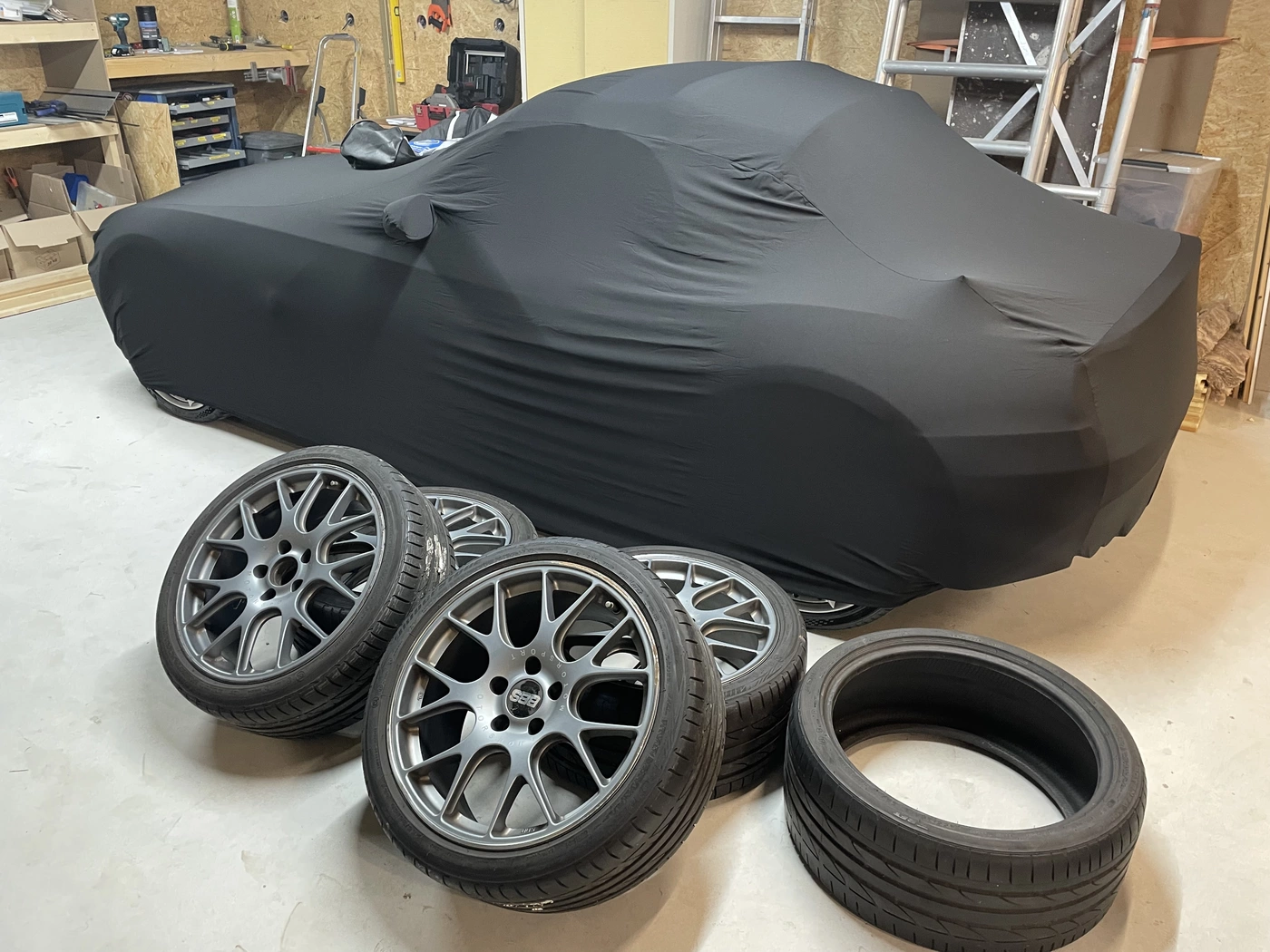

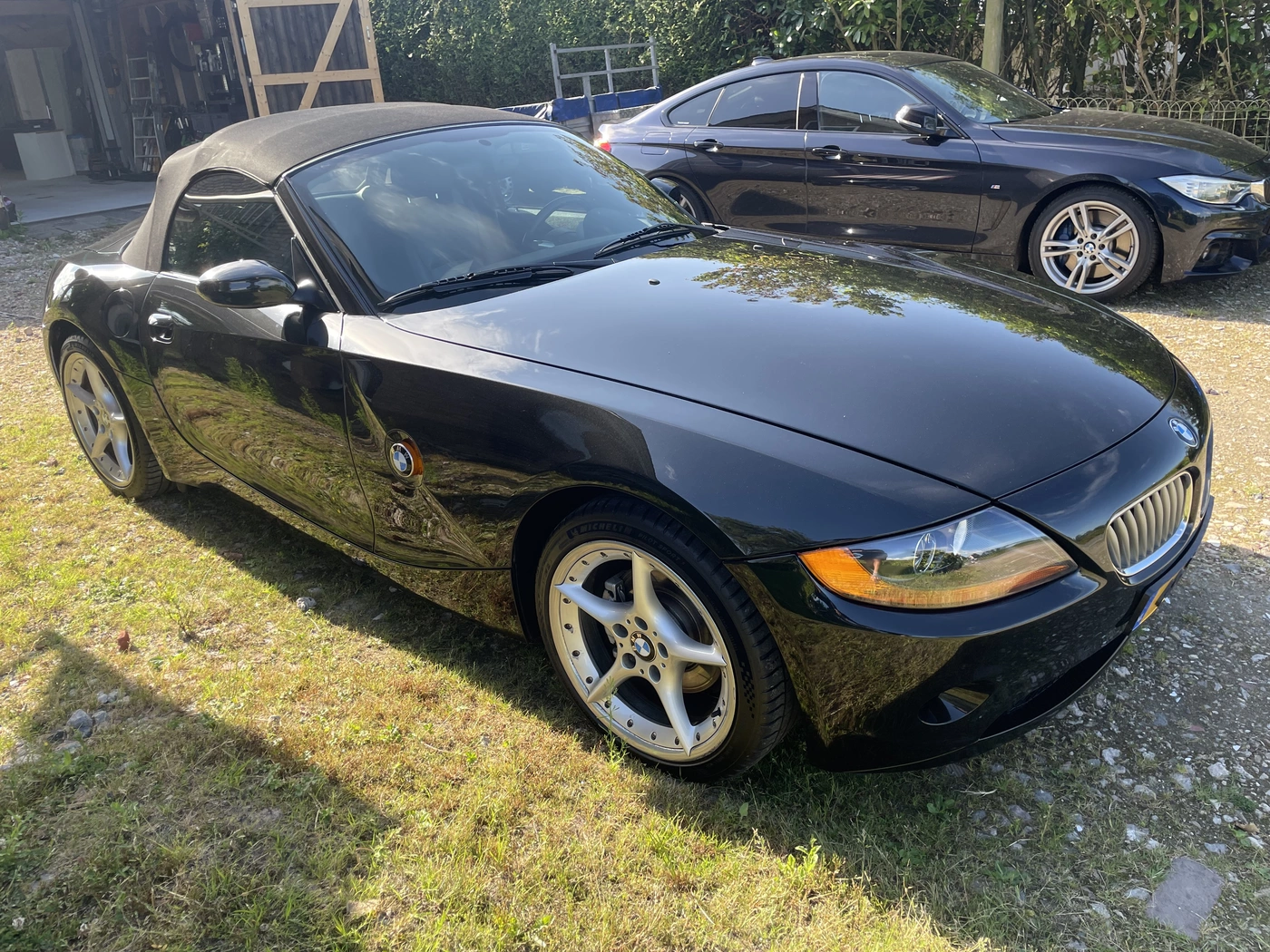

Fijne indoor hoes erover en wachten op onderdelen om lekker te sleutelen deze winter. De BBS CH-R velgen onlangs gescoord via marktplaats. Deze ben ik al lekker aan het klaar maken. Op Black Friday goed gebruik kunnen maken van de acties die EBC brakes had. Zelfs Autodoc had er een aantal. Aankomende week een hoop zware doosjes.
Kwa lak vind ik het nu wel prima. Zonder spuiten is dit het. De kans dat dit een blijvertje voor lange duur is wordt steeds groter (zeker met aankomend onderhoud en upgrades) dus wellicht zit er ooit nog wel een spuitbeurt in...

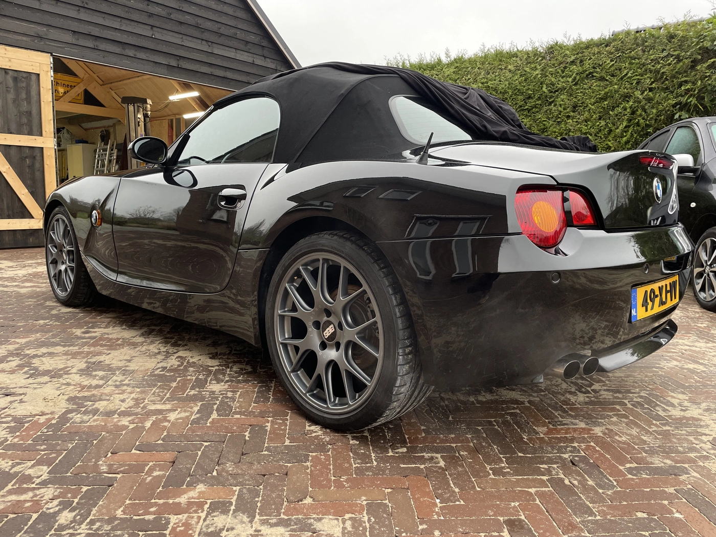

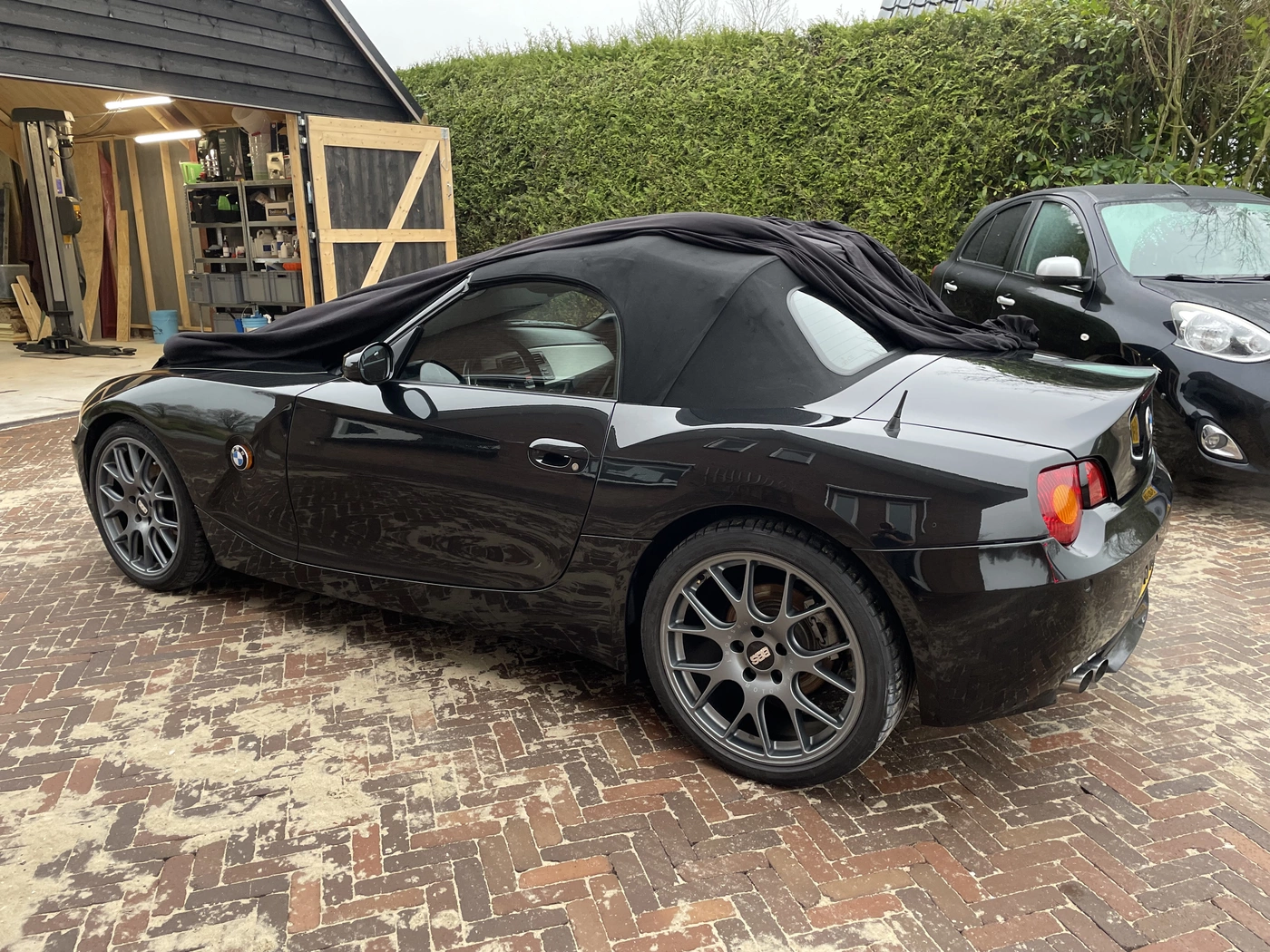

Op oudejaarsdag lekker een beetje omklooien met de Z4. De BBS velgen eindelijk schoon kunnen krijgen. Was nogal een werkje. Werd op gereden met best agressieve remblokken. Hardnekkig remstof om te verwijderen.
Hoewel ik het goed uitgedacht had of ze wel gingen passen bleef het een gokje. BBS heeft niet een officiële fitment gemaakt voor deze velgen op dit model Z4. Maar dit is echt on point! Staat heel goed op z'n wielen. Velgen voor zouden misschien nog een spacertje van 2 a 3 mm kunnen hebben, maar eerst maar even mee rijden. Achterkant mag misschien nog wel een kleine verlaging hebben qua stance.
Ik ben geen fan van zwarte velgen, grijs bij uitzondering, en dit is toch wel een uitzondering. Voorlopig. Het zilveren blijf ik toch mooier vinden. Maar ik ga er eerst zo mee rijden. Opnieuw opmaken kan altijd nog, de beschadigingen zijn er nu nog veel te klein voor. Niet noemenswaardig genoeg.

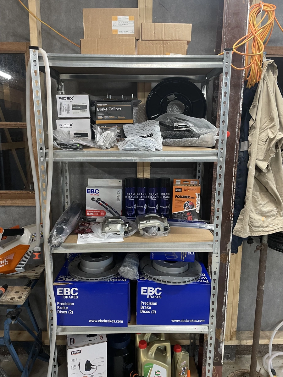

Ondertussen de meeste onderdelen kunnen verzamelen voor de rem-upgrade. Met OE(M) BMW onderdelen een Big Brake Kit maken. Remmerij voorkant van 280mm naar 325mm met bijbehorende grotere klauw, en achter van 294mm naar 300mm met een grotere klauw. NIeuwe ankerplaten, RVS gevlochten remslangen, gegroefde en gedimpelde EBC schijven, met sportieve blokken, en een hoop klein spul. Binnenkort nog een paar poetsklusjes, en dan snel door naar deze klus!
