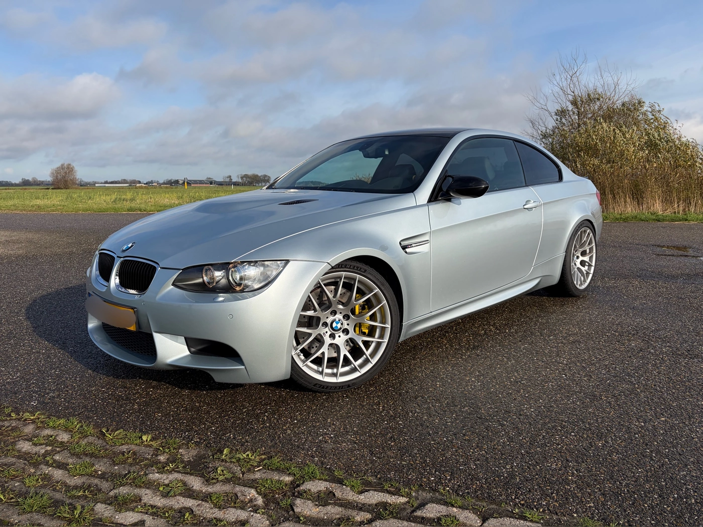

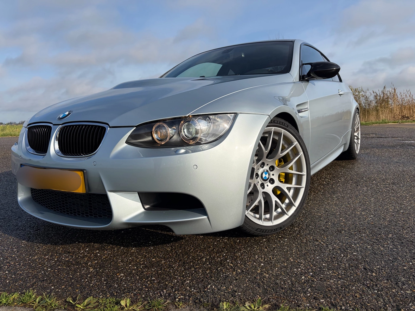

Ik was fanatiek bezig met de remklauwen. Heb ik per ongeluk toch van de remklauw RV schroefdraad beschadigd. Dat moet eerst gefixed worden dus alleen achter gedaan. Verse klauwen met Ferodo Racing blokken. Sportieve straatblokken die ook goed een sessie op het circuit kunnen hebben. “Phoenix gelb” is toch net even wat subtieler dan wegen belijning geel.
De schijven hebben toch wel iets te krom. Hopelijk kan dat wat bijtrekken naar de rit naar Hattem toe morgen voor de Meet&Greet. Morgenochtend nog ff snel met een detailer er om heen en dan het mooie weer in!
