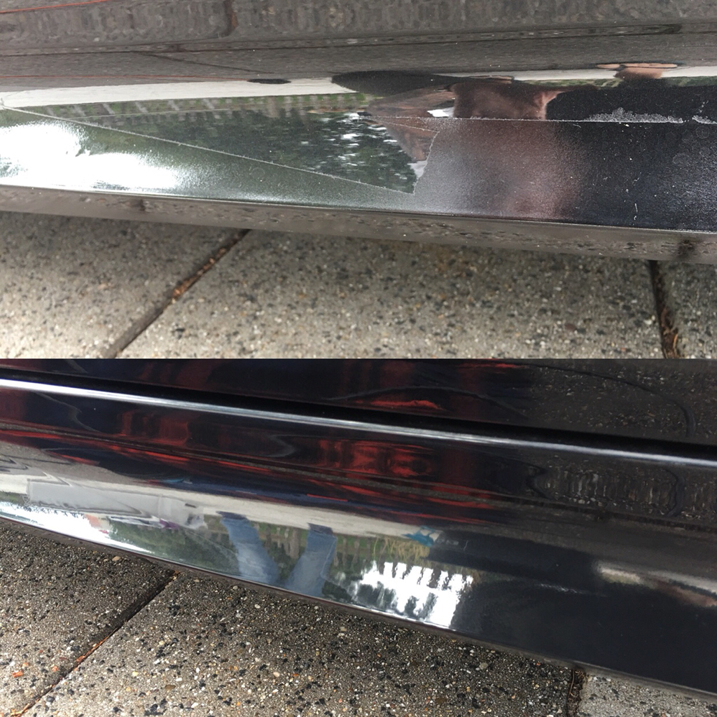

Vandaag op verzoek van mijn schoonvader de zelfs gespoten sideskirt van een kennis weer toonbaar gemaakt.
Van te voren wist ik dat het geen 100% klus zou worden. Maar de kennis was al blij als het iets beter zou worden.
Vooral de naden waar hij het had afgeplakt alvorens te spuiten waren lastig weg te krijgen deze waren vrij dik.
Na veel met het handje schuren van 1000/1500/2000/3000 de boel gepolijst met monello mezzo en final op de 4 inch Monello pads (kleinste in m’n collectie). Daarna de boel afgetopt met een laagje Collinite
Als je er met je neus erop zit zie je nog wat maar is zeker 90 % beter. Hij was er blij mee.
En nog een foto van voor en na.

Ja 300 euro is een hoop geld inderdaad. Laten we het erop houden dat het afplakken wat beter zou kunnen [emoji12]
Al met al was het een mooi klusje om te doen.
