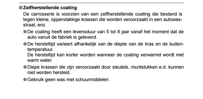

Kwam dit stukje tekst tegen in de handleiding van mijn nieuwe auto.
Niks polijsten meer.. beetje warm water en weg zijn je krassen! :innocent:

Zelf herstellende laksoorten zijn dus nu kennelijk -bij Toyota- al in gebruik. Een jaar of vijf geleden heb ik eens iets gelezen over de ontwikkeling ervan, dus dit is geen TellSell verhaal.
Vind het maar een vaag verhaal. :) Dus een lak, die ook nog eens vrij zacht is, kan zichzelf fixen van krasjes. Gooi je er effe warm water overheen, is het herstel ietsjes sneller.
Je zou zeggen dat de topcoat enigszins vloeibaar word en zichzelf dichtvloeit.

Eerlijk gezegd zou ik voorzichtig zijn met detailen. Het is niet de gehele laklaag die self-healing is, maar een coating die voor 99,99% bestaat uit polyurethaan. Hoe dik die coating precies is, weet ik niet, maar gezien ze alleen swirls (en geen krassen van sleutels of zo) kan herstellen, denk ik dat die niet zo heel dik is.
Ik zou, voor de zekerheid eens navraag doen bij de importeur, voordat je aan de slag gaat.
De andere optie is dat de auto voorzien is van een blanke laklaag van Sikkens, maar ik zou het toch even checken, anders kom je misschien van de regen in de drup.
