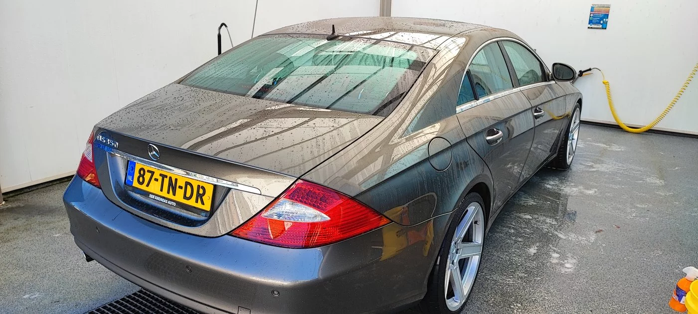

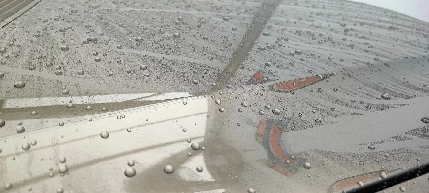

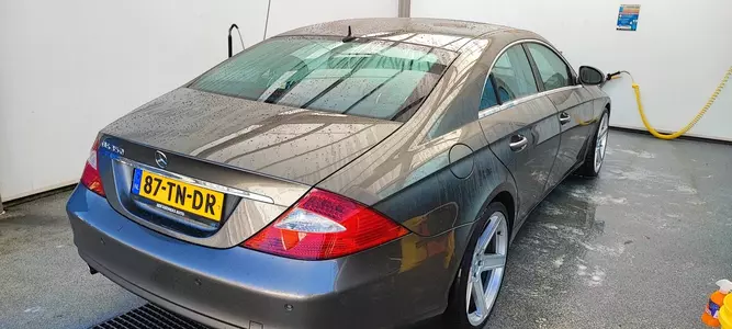

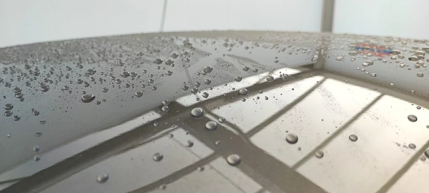

Vanmorgen m,n auto gewassen met Born to be Mild,en daarna afgespoten met Gyon Wet Coat De shampoo werkt super,en de Wet Coat geweldig.

Toffe auto, goeie kleur... nice
Even een vraag...
wet coat op natte auto, dan afspuiten en dan... droog je de auto dan ook nog af? Of is dat niet nodig? Met het oog op druppels die gaan opdrogen en dat dat er dan weer niet mooi uitziet... of verpest je dan de wet coat door het af te drogen?
Yes! Danku
Ik wist niet helemaal zeker of je het gewoon droog kon maken naderhand.
Ik ga het uitproberen. Lijkt me een super product voor net dat beetje extra
Ik ben er zelf nooit zo’n fan van geweest ,persoonlijk loop ik liever de auto langs met Gyeon ceramic detailer.
Das minder kans op vlekken .
