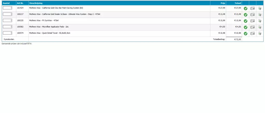

Ik heb wat dingen uitgezocht, en wil vragen of jullie er eens naar willen kijken.

Als doeken zou ik gaan voor de doeken van monello, deze zijn zeer goed prijs/kwaliteit! Als wax zou de Pb Natty's blue ook geen slechte keuze zijn. Is makkelijk aan te bregen en uit te poetsen. Als glaze gebruik ik de black hole van poorboys.
Ik zou ook kijken naar een goede shampoo.
Mooie beginnerslijst ! Goede keuze qua producten, de Mothers spullen komen (jammer genoeg) niet veel aan de orde maar wat ik ervan heb gebruikt beviel erg goed.
Zelf zou ik wel de FX SynWax "vervangen" voor de Natty's. Dit omdat de Natty's naar mijn mening een wat langere standtijd heeft dan de SynWax.
Datzelfde geldt ook voor de gekozen droogdoek, de Mothers heeft zo'n wafeltjes structuur waar ik persoonlijk slechte ervaringen mee heb. Als alternatief zou je kunnen kiezen voor de Monello Senza Acqua Drying Towel of de Delerium drying towel.

Ik zou de fx synwax vervangen door de top coat , anders heeft "step2" geen zin , de fx synwax bevat oplosmiddelen namelijk en dan is "step2" voor niks geweest.

Na het kleien zou ik de lak wel nog wat properder maken met prof. polish ivm marring door de klei .
Als deze clay marring veroorzaakt op een VAG lak dan kan hij veel beter direct kiezen voor een ander merk clay.
Wil je op safe spelen, ga dan voor de Elastic clay van Poorboy's en als clay lube de Spray & Wipe.
Aan 475ml S&W heb je zeker genoeg voor een Sköda.

475 ml voor een auto van 9 jaar ?????????, geloof ik nooit .
De klei van Mothers is zeker niet grof te noemen , veruit de zachtste die ik in handen heb gehad , maar dat maakt ieder voor zich uit natuurlijk. Zelf heb ik die andere klei nog nooit gebruikt , dus kan het ook niet vergelijken.
Zoek anders ff met de zoekfunktie welke klei groffer of fijner is dan gemiddeld.

Hij bedoelde toch echt deze:
Mothers Wax Quick Detail Towel - 50,8x60,9cm KLIK

Ja, dat gaat in zeker kunnen redden. Die 475ml wordt 1:1 aangelengd waardoor je 950 ml eindproduct hebt. Daar moet je dat zeker mee kunnen redden.
Wat betreft de clay, jij geeft zelf aan dat deze clay marring geeft aangezien jij ook adviseerd om na het clayen PP te gebruiken om de marring te verwijderen :weetniet

Met die claybar zou je vaker dan 1x je auto moeten kunnen behandelen, hoe vaak hangt af van hoe vies de clay wordt.
Wax of sealant is een persoonlijke keuze en ook afhankelijk van je budget.
Wel zou ik na een goede "poetsbeurt" direct stoppen met het wassen met deze shampoo.
Deze shampoo is namelijk bewonder agressief en stript je wax / sealant laag behoorlijk
