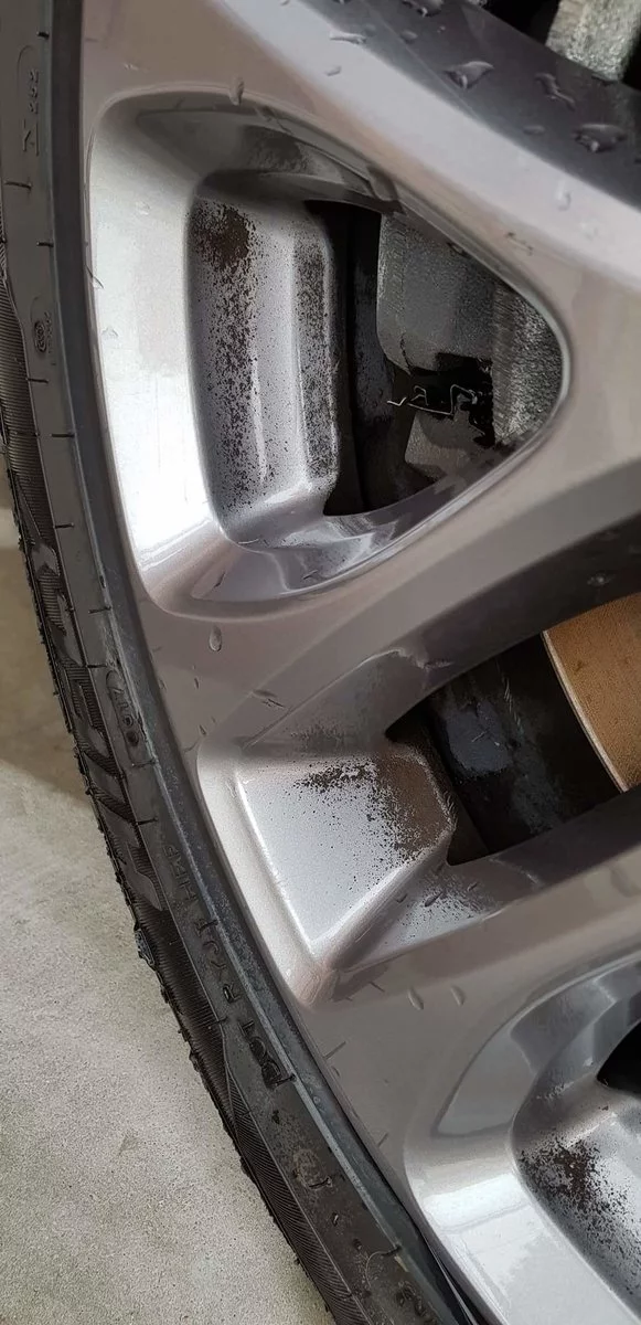

Iemand een idee hoe ik dat van de velgen krijg?
Met Q2M Iron kleuren ze direct paars en zwart, helpt een beetje maar lost niet alles op. Ook met tar remover lijkt et niet te werken.
Ideeën?
    112,5 KB · Weergaven: 1.164
Als een de-ironizer reageert, dan is het roest. ;) Het product werkt dus zeker wel! Echter zal je waarschijnlijk meerdere hits moeten doen.
Zoals al gezegd; Het is wel ijzerstof dat er hoogstwaarschijnlijk al effe zit, dus dit is al goed ingevreten. Persoonlijk zou ik de de-ironizer toch wel enkele keren blijven herhapen en kijken wat er over blijft. Dan een stukkie klei proberen. :p

Ik kan hier wel een heel positief verhaal gaan ophangen, maar dat heeft denk weinig zin.
De remstof heeft al zoveel schade aangericht, ik zie dit uit ervaring niet meer goed komen.
Maar je kunt het altijd nog proberen....
Ik heb wel eens een velgenset gekocht waarbij het velgbed in eerste instantie zwart toonde, na een (herhaalde) grondige wasbeurt ging het zwart naar lichtbruin, en vervolgens heel veel herhalen van een behandeling met ijzerverwijderaar, en na heel veel inspanning uiteindelijk het complete velgbed zo goed als clean gekregen. Met Q2M Iron heb ik geen ervaring, maar het zal niet heel anders werken dan Non-Ferro of Iron-X. Hierbij is het wel van belang dat je de ijzerverwijderaar na enige tijd inwerken, wel opnieuw activeert.

ik heb zelf ook een velgenset gehad met aangekoekt remvloeistof. Ik heb destijds 5x hits gedaan met non-ferro, elke keer wel een reactie maar zonder resultaat, het kwam simpelweg niet los.
daarna met een vrij stevige klei soort en 1,5+ uur werk per velg is eigenlijk alles er af gekomen. Dus wel een hele klus, maar ik zou na non-ferro gewoon nog lekker even klei proberen.
Reacties: Scream85
Een dikke laag remstof is inderdaad killer. ;) IJzerdeeltjes ''leven'' eigenlijk. Dat wil zeggen dat deze steeds verder in het materiaal kunnen trekken en dan wordt het lastiger om het te verwijderen. Een laag die flink heeft kunnen opbouwen, dat is een hoop werk. Non-Ferro maakt de ijzerdeeltjes niet los, maar lost roestende deeltjes op. Wanneer je de paarse reactie blijft zien, zelfs na meerdere applicaties, dan is er simpelweg nog roest aanwezig en waarschijnlijk in de vorm van spikkels.
+1 voor het grotendeels schoonmaken met een velgenreiniger, gevolgd door Non-Ferro, gevolgd door kleien om de spikkels hopelijk te verwijderen i.p.v. deeltje voor deeltje te verwijderen.
