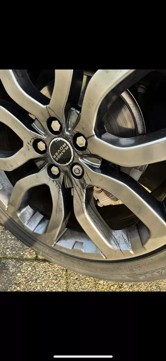

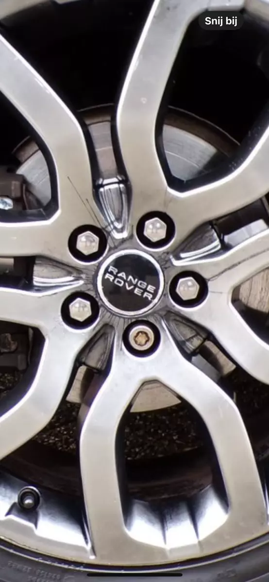

Goedeavond,
Ik heb een auto gekocht waarbij de velgen in deze staat verkeerde. Ik ging er vanuit dat het vuil was en ik dit makkelijk zou kunnen schoonmaken. Helaas was dit niet het geval, vervolgens heb ik deze week beast velgenreiniger, citrus tar and glue remover en non-ferro besteld en nog krijg ik mijn velgen niet schoon. Hebben jullie enig idee wat dit kan zijn en hoe ik dit alsnog schoon krijg? Alvast bedankt

Welkom op het forum. ;)
Vreemde vlekken, inderdaad. Je zou denken dat de vlekken de centrifugale kracht hebben gevolgd, maar zijn eigenlijk te recht. Als ik met je meedenk;
- Blijft de Non-Ferro reactie geven?
- Zit het ook achter de naafkap?
- Voel je het OP de lak?
- Is de auto sinds kort in bezit? (Terugkoppelen aan de verkoper)

Zo aan de sporen te zien die op je velgen te zien zijn lijkt het ingedroogde vuiligheid te zijn dat uit de boutgaten en wellicht ook vanachter het afdekkapje van de naaf vandaan is gekomen. Iets soortgelijks zie ik weleens bij mijn velgen.
Ik krijg het meestal wel weg met wat Poorboy's World Professional Polish of eventueel een licht polijstmiddel (heb zelf nog een restje SSR1 dat ik daarvoor gebruik of iets als Monello Finale).

Bedankt voor uw reactie,
De non-ferro geeft geen enkele reactie op de strepen, het zit inderdaad ook achter de naafkap. Op sommige plekken lijkt het op de lak te zitten en op andere plekken deels erin.
Dan ga ik dat ook eens proberen en kijken of het werkt.

Waren deze vlekken al aanwezig bij de aanschaf of zijn deze later pas ontstaan?
Indien ze er al in zaten, heb je dit besproken met de verkoper?
En heb je daar met de verkoper iets over afgesproken?
Had het er toen niet op gezeten, dan weet je dat het pas kort is en is het waarschijnlijk eenvoudiger te verwijderen. Als het er al langer op zit is er een kans dat het ook daadwerkelijk in je lak zit. Je geeft zelf ook al aan dat het op punten zo voelt. Dus professional polish en eventueel daarna met een licht polijstmiddel. Zoals hierboven al aangegeven.
En je moet ook niet gek staan te kijken als het er niet af/uit komt.

Het lijkt voor mij op een te zure reiniger die wel eens bij autowassers gebruikt wordt met een handwas (op straat, veelal in België) waar naderhand een restje vanuit de naafkapjes is geslingerd en zo opgedroogd. Ik hoop voor je van niet iig.
