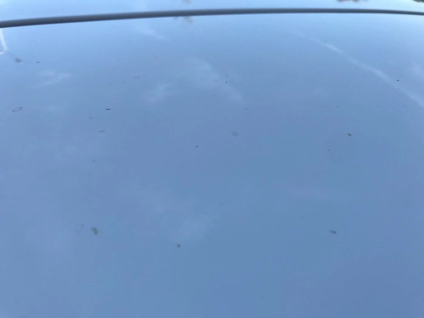

Ik heb ook heel veel plekjes van hars op mijn witte auto en heb net Non ferro in huis gehaald om te testen maar ik stel me de vraag of dit geen sluier ed achterlaat op bv glas, pvc en andere niet gelakte onderdelen?
    17 KB · Weergaven: 740

Tipje @zamot1891 plak een stukje tape naast een van de plekken. Het is nu wat lastig te zijn, omdat de camera verkeerd scherp stelt.
Zoals ik het nu kan zien nl. lijkt het nl. geen hars of teer.

Vraag 1: Dat kan eventueel ook maar doorheen het forum te lezen kwam vooral die non-ferro naar boven waardoor ik deze besteld had.
Vraag 2: Nee vooral op de lak maar er gaat zowieso product over het glas vloeien en bv plastick onderdelen. Is dit daar niet te schadelijk voor?
Ik kan niet met zekerheid zeggen of het echt hars is maar een andere mogelijkheid lijkt me eerder klein. De auto staat dagelijks onder grote bomen.
