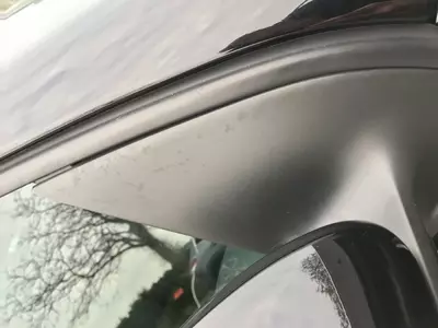

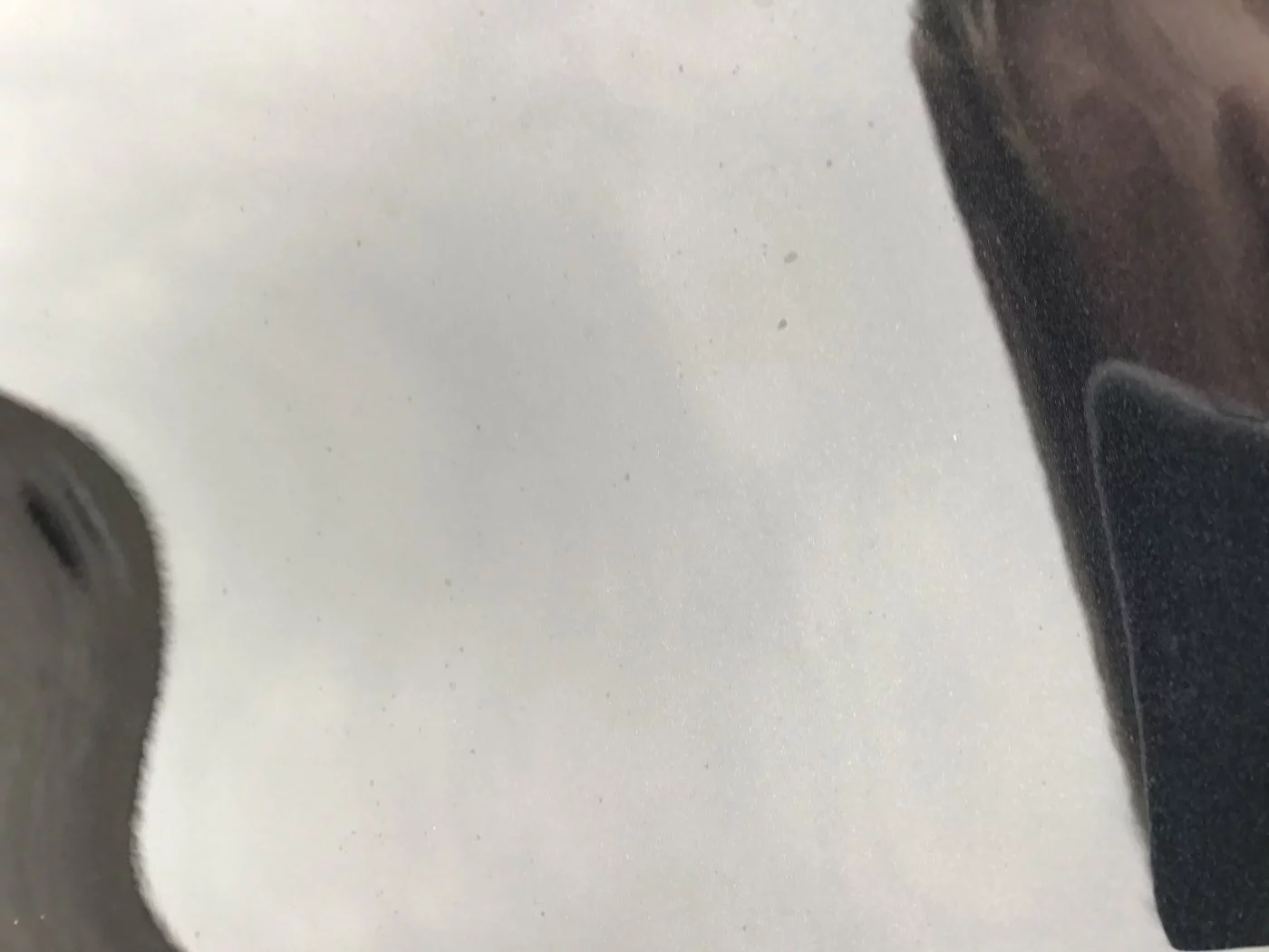

Na het gebruik van meguiars hyper wash , die ik heb had opgespoten met een Foam Lance , 5 min heb laten inwerken en daarna grondig afgespoeld . Daarna auto gewassen met gyeon bath . Vervolgens toen auto nat was ingespoten met gyeon Cure , vervolgen afgedroogd . Nu zit ik met op sommige plaatsen met kleine donker vlekjes . Ook op de kunstof ...
Wat zou dit kunnen zijn ?
De auto heeft een gyeon can coat coating
Eveneens zou meguiars hyper wash de coating aantasten ...
Graag jullie mening ...?

De shampoo (ph waarde 8) kan op zeker de coating niet hebben aangetast aangezien deze bestand is tegen producten die een Ph waarde 3~11 hebben.
Op de Ph schaal is 7 neutraal, 8 zit er dicht tegenaan.
Ik vermoed dat de Cure nat verwerkt, de vlekjes veroorzaakt heeft doordat deze niet helemaal lekker afgenomen is.
Zelf prefereer ik de Cure droog te gebruiken.
Heb je de hele auto ineens ingespoten met Cure? Dan kan @nicknameless wel eens gelijk hebben dat het de Cure is geweest.
Ik breng het ook wel eens aan op een half natte auto tijdens het drogen. Echter spuit ik een pufje of soms twee op de doek en behandel paneel per paneel.
