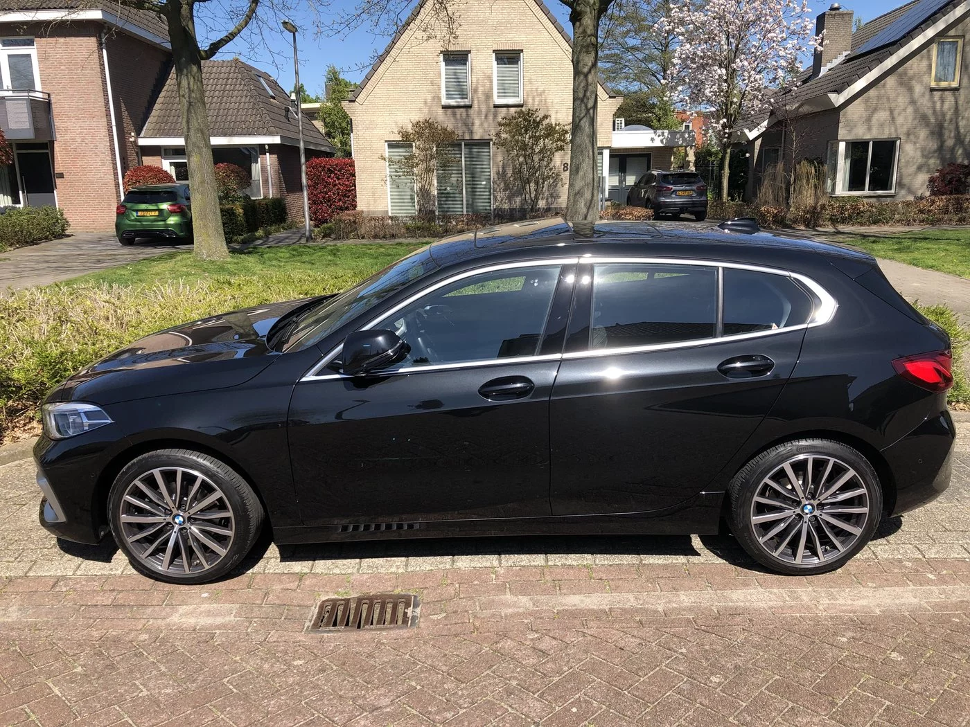

Vorig weekend de BMW van @Jenny2 onder handen genomen. Eerst het resultaat:
We hebben de auto deels samen gedaan, waarbij ik uitleg heb gegeven over het juist wassen en ze heeft ook een stukje gepolijst. Daarmee goed voorbereid om de auto netjes te houden. De auto was een BMW Premium Selection occasion. Op zich in een goede staat maar wel onder de swirls en twee diepere krassen. En als je die swirls eenmaal ziet… Dus de gevolgde stappen:

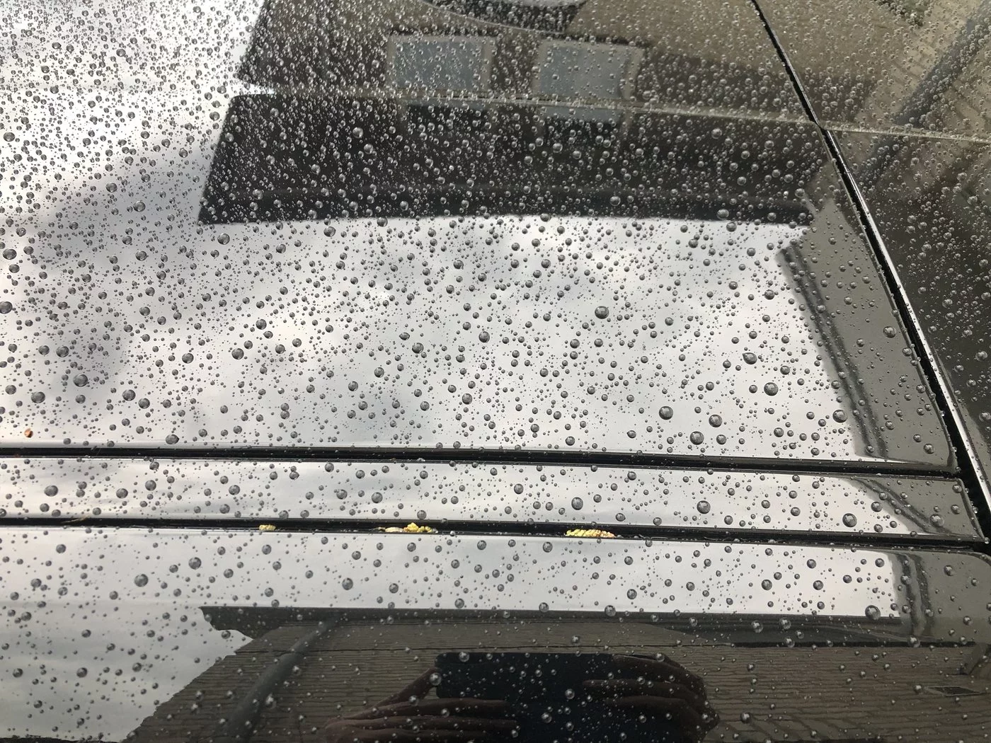

  • Ontvetten, coaten met Gyeon Mohs EVO.

Soms heb je na een detail nog wel eens dat je weet dat er nog wat defecten in de lak zitten die redelijkerwijs niet haalbaar waren (danwel om practische of budgetaire redenen) maar dit keer kon ik eigenlijk niets meer verzinnen wat nog veel beter had gekund. Toen @Jenny2 de auto kwam halen was ze er zelf net zo blij mee was als ik :). Dan is het ook extra leuk als je onderdeel bent geweest van het proces.

Mohs gaat zweten als je het kan afnemen, vrijwel direct:
En tot slot de before & after:
@GuidoA heeft zijn belofte waargemaakt dat hij mijn auto mooier zou maken dan toen hij nieuw uit de fabriek kwam. Ben er zo blij mee! Was ook heel leerzaam om uitleg te krijgen en te oefenen met wassen, drogen en polijsten. Geweldige ervaring.
