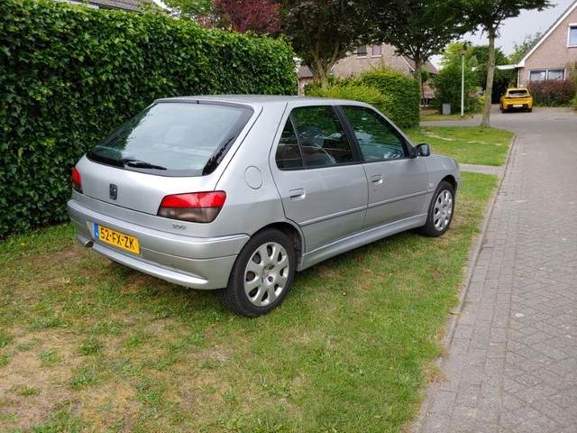

De auto waar het om gaat:
Tijdens het vervangen van de deur, deze had ik op de sloop gevonden voor een paar tientjes. Op het achterpaneel zie je helaas wat schade en de deur was 1 grote deuk (sorry geen foto)

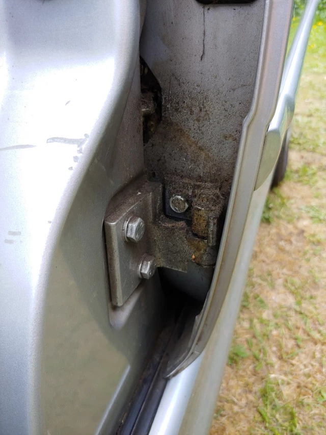

Toen het meest dankbare werkje van allemaal. De 20 jaar aan vet verwijderen van de sponningen.
Dit heb ik eerst ingespoten met dasty en na 3 minuten na gespoten met een stoomreiniger.
Wederom maar 1 voor foto (ga ik verbeteren...)
Resultaat:
Ook weer nieuw vet aangebracht? ;)
Ja, enkel de deurvanger. De scharnieren zagen er na de behandeling er nog goed gesmeerd uit. Nu al dat overtollige vet weg is lopen de deuren vele malen soepeler.

Naja, overtollig vet... Smerig vet. :P
