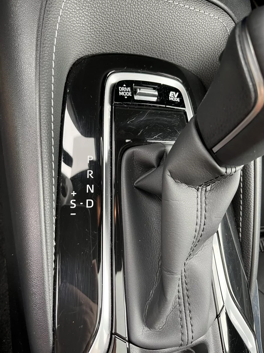

Rond de versnellingspook van mijn nieuwe auto heb ik hoogglans kunststof plastic. Daar zitten krassen op (goh!). En die wil ik weg hebben (joh!).
Maar hoe? De zoekfunctie geeft mij niet het antwoord.
Ik heb geen micropolijstmachine. Wel handpads en tape. Maar dan de vraag: kan ik het met Poorboy's Professional Polish of Monello Raffini Finale te lijf gaan? En nog andere tips?
Ik zoek nog naar een duidelijke (video)instructie hoe ik het kunststof kan loshalen rond de DSG-pook (Skoda) en het opbergvakje onder het dashboard. Want alles is licht bekrast.

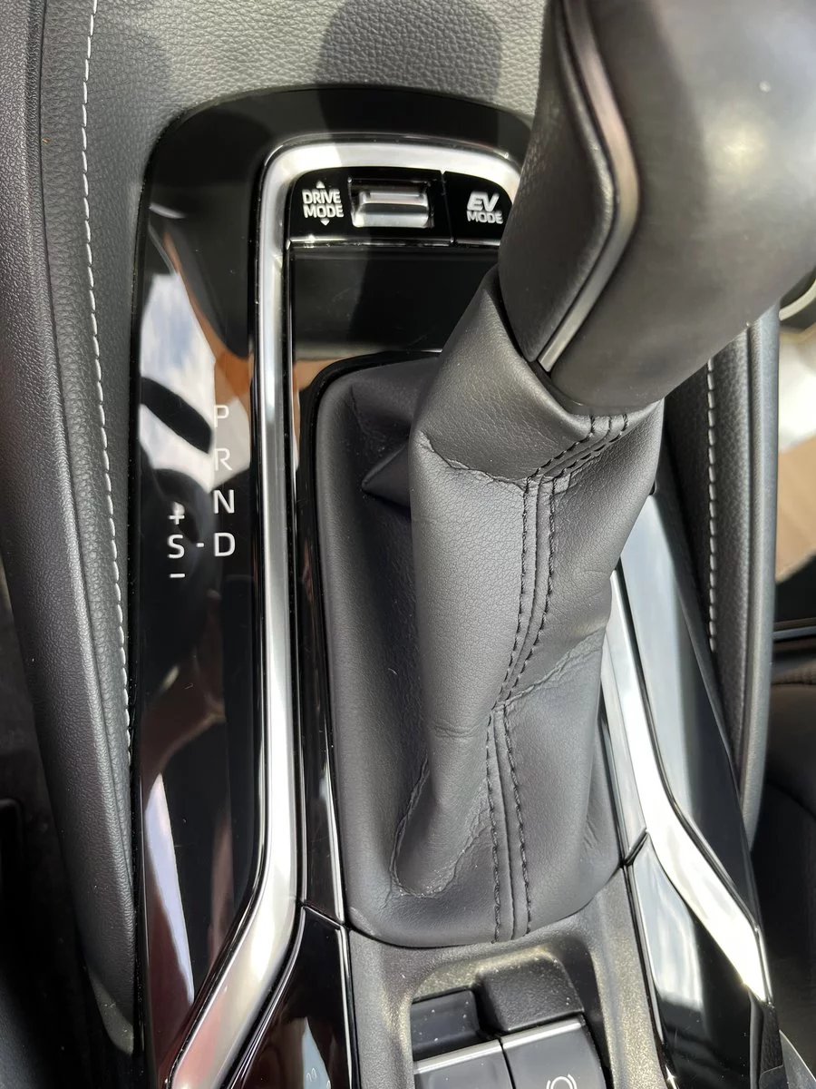

Ik heb de interieurdelen gepolijst met een flex Pxe icm Rupes geel polijstmiddel en kleine finishing pads. Pb prof polish was bij mij te mild.
Knapte bij mij enorm op.

Helaas is het niet gelukt om het krasvrij te krijgen in de tijd die ik had. Ik heb het twee keer handmatig gepolijst met Professional Polis en daarna nog een hit met Monello Raffini Finale. Beide dus niet genoeg om de krassen helaas weg te krijgen. Het moet dus machinaal, maar die heb ik zelf helaas niet. Later maar eens naar op zoek.

Die heeft mij aangeraden om met een paintcleaner (Professional polish) aan de gang te gaan en een doekje. Dit om geen verdere schade aan te richten.
Op het filmpje lijkt het pianolak deel vrij “recht toe recht aan” dus wie weet zijn er best mogelijk heden en dat er geen knopjes in zitten scheelt ook een berg.
Mocht je in de buurt van Vlaardingen zitten wil ik best een keer meedenken .Bekijk bijlage 167608Bekijk bijlage 167609
