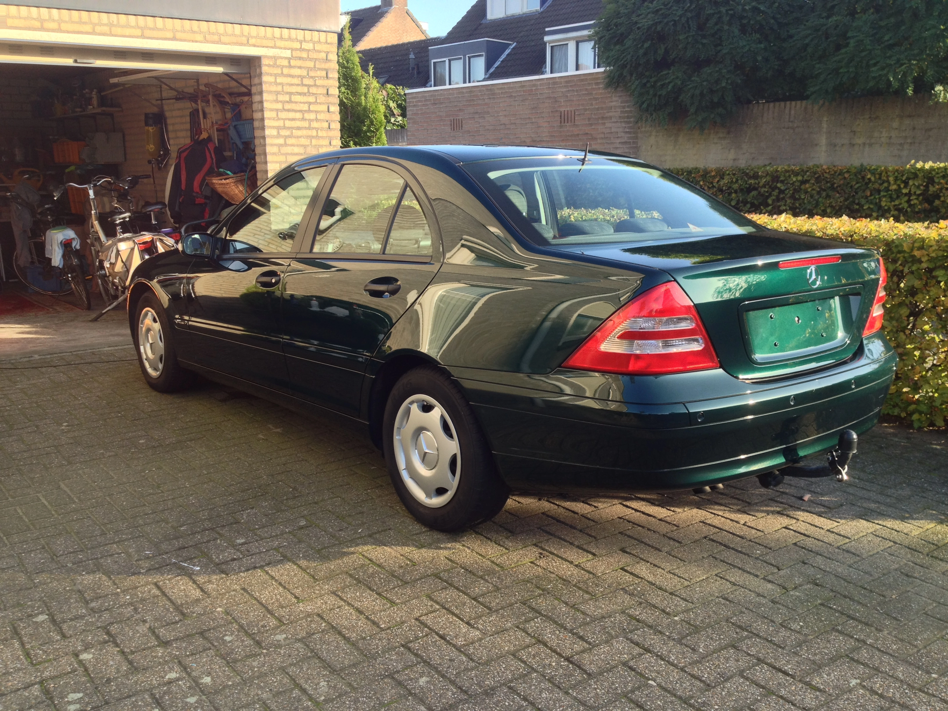

Goedenavond allen,
Ik overweeg een DAP machine te kopen, ik ben er alleen nog niet helemaal uit of het de 500 of de 900 wordt.
Hij gaat vooral op eigen auto gebruikt worden, en af en toe eens op die van een ander.
Heb deze auto nu ongeveer 2 maanden maar ik begin me steeds meer te storen aan alle swirls en parkeerplekjes, en dat terwijl de zon amper heeft geschenen sinds ik de auto heb.
Dus wil hem eigenlijk weer in nieuwstaat zien te krijgen.
Nu heb ik al een aantal middelen in bezit en wil deze natuurlijk eerst opmaken voordat ik nieuw spul bestel.
Heeft iemand tips hoe ik deze middelen het beste kan gebruiken in combinatie met de DAP, en welke middelen ik evt nog nodig heb.
De middelen:
Cartek Paintcleaner (halfvol)
Meguiars Deepcrystal Polish (vol)
Meguiars Deepcrystal Carnauba Wax (bijna leeg)
Bedankt!

Is het misschien handig om een extra zwarte pad bij een dap aan te schaffen aangezien ik glaze en wax wil doen?
