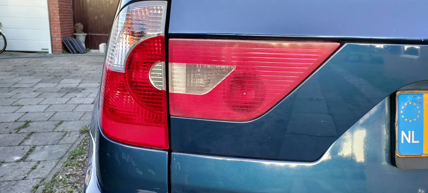

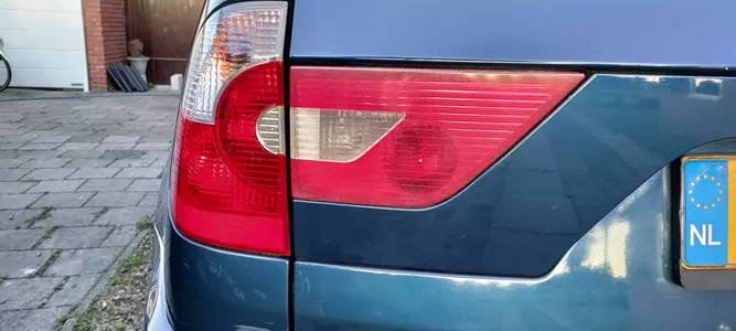

Ik heb foto's toegevoegd. Nu heb ik er geen verstand van, maar ik vind ze zelf behoorlijk stevig dof geworden. Vermoed je/jullie dat het genoemde polijstmiddel een goed resultaat geeft?

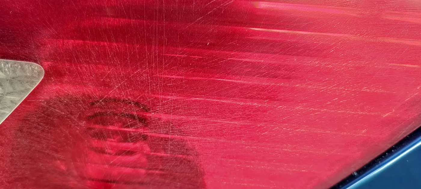

Wat RedCat ook al schrijft, volgens mij zijn hier gewoon krassen van een schuurspons of schuurpapier te zien, dit is niet de normale verwering van een achterlicht, als je het al netjes krijgt, moet je hier flink aan de bak. De Mothers set die je eerder noemde had vroeger in elk geval schuurpapier in verschillende groftes, en een chemisch-mechanisch polijstmiddel een een polijstbal (voor op boor-/schroefmachine), dus daar moet je ver mee kunnen komen als de achterlichten al niet te ver beschadigd zijn. Het middel van nicknameless ken ik niet, dus geen idee of dat voldoende kan zijn.
Voor je aan de gang gaat, wel de lak rondom het achterlicht goed afplakken met een goede tape (gewone schilderstape voldoet echt niet) om de lak te beschermen.

Lijkt meer alsof iemand met een schuursponsje er op is tekeer gegaan
Is het geen optie om 2e hands te kopen en te vervangen ?
Anders denk ik dat polijsten te licht is en je daarvoor zult moeten schuren.

Dank jullie wel. Ik weet niet wat de vorige eigenaar precies gedaan heeft, maar erg mooi is het inderdaad niet. Moeilijk op de foto te krijgen, maar het zijn meer barstjes dan schuursporen, heb ik het idee. Of misschien wel allebei. Ik wil het in elk geval proberen mooi te krijgen en kan anders nog kiezen om de lamp te vervangen.

Ik zou beginnen met een P800 of 1000 en van daaruit kijken als je nog grover zou moeten gaan.

Ik wil het handmatig gaan proberen en heb veel handleidingen gelezen en bekeken. Ik weet alleen niet waar ik qua schuren moet beginnen. Op de foto's zie je best diepe krassen en ik vroeg mij af of jij met je ervaring kunt inschatten met welke korrel ik het best kan starten?
