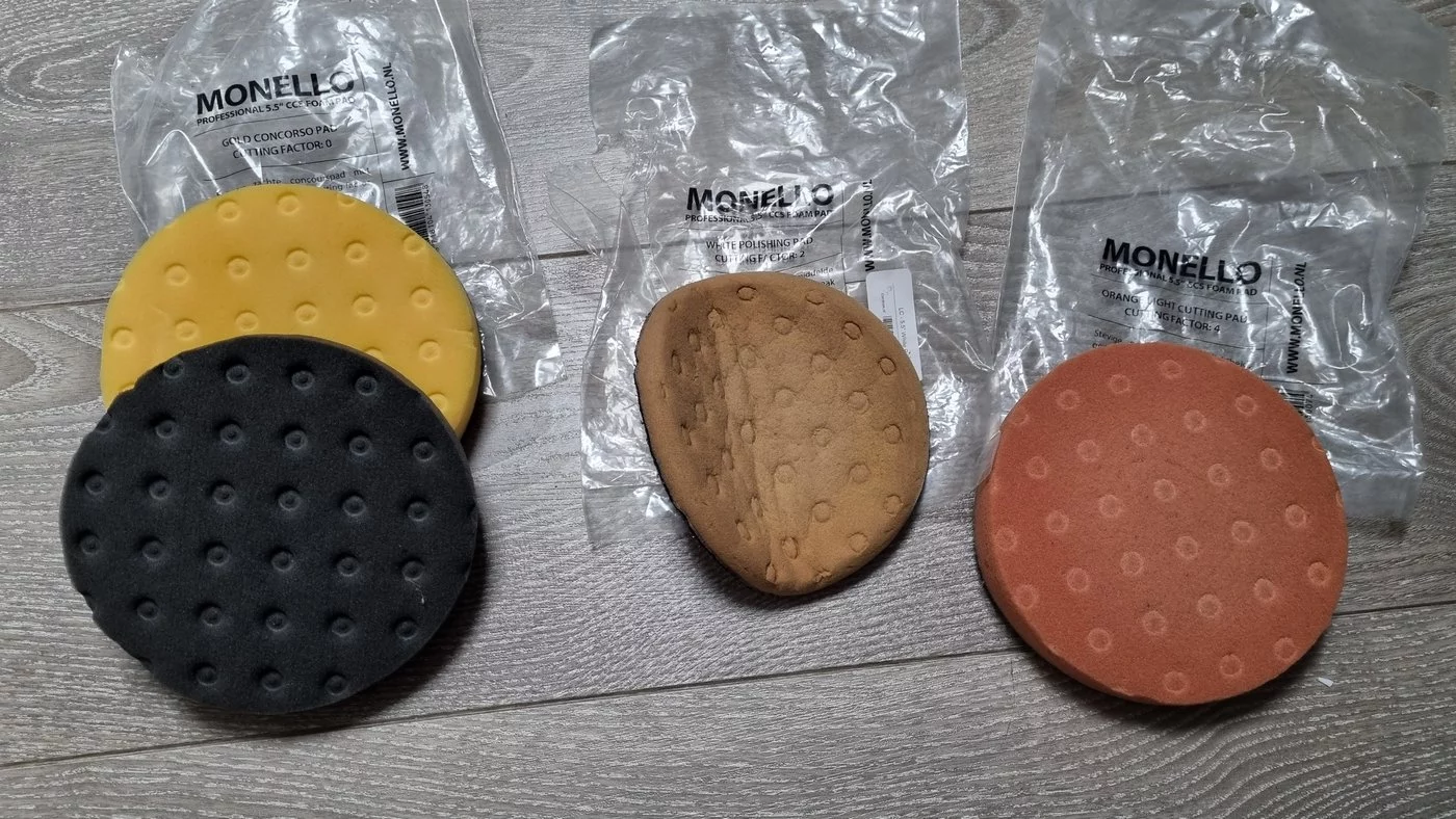

Ik heb een DAP500 (5 inch backing plate) en SSR1 en SSR2.5 en ik zou graag de lak van onze Clio een opfrisbeurt geven en m'n polijstpads zijn oud en beginnen uit elkaar te vallen.
Ik ben niet op zoek naar een echt lakcorrectie, maar meer een diepe schoonmaakbeurt van de lak.
Wat voor polijst pad adviseren jullie hiervoor?
Hoe weet jij dat nou weer :D
Die 'witte' is wel op zoals je kan zien, de oranje is ook niet veel meer waard.

Je zou voor de SSR1 bijv. een Monello - Raffini Wit kunnen gebruiken en voor de SSR2.5 een Monello - Raffini Oranje kunnen gebruiken.
Ik gok dat je deze misschien ook al gebruikte.
Ok, een kleine lakcorrectie is welkom, als in dat de swirls weg mogen.
Bedankt voor de tip om gewoon weer te kijken naar Monello.

Voor mij werkte de SSR1 nog goed en kan weer verder:
