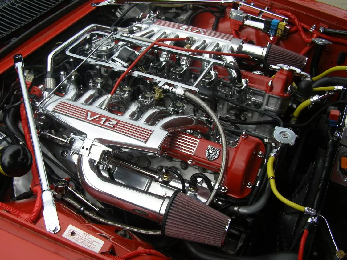

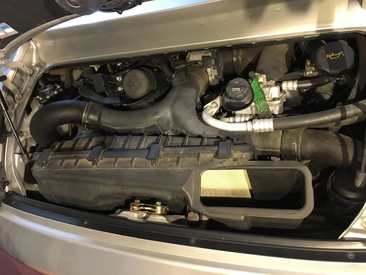

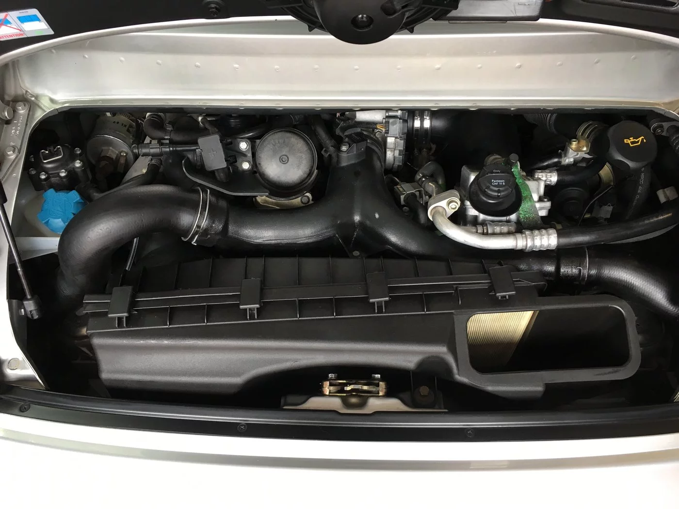

Wellicht ja. Misschien dat ik het binnenkort laat schoonmaken en dan post ik wel een foto :D. Dan kunnen jullie oordelen of het perfect schoon is of niet.

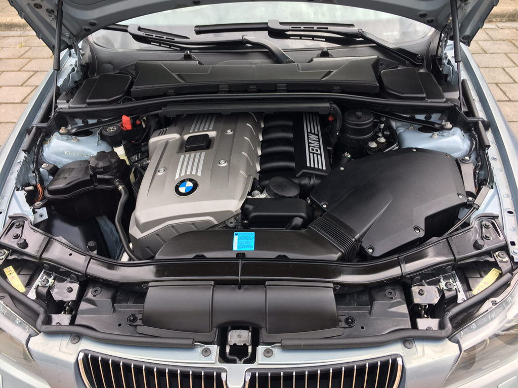

Afgelopen weekend voor het eerst met APC&D gereinigd, afgespoten en daarna behandeld met Autoglym Vinyl & rubber care. Bekijk bijlage 98570
Netjes!!
