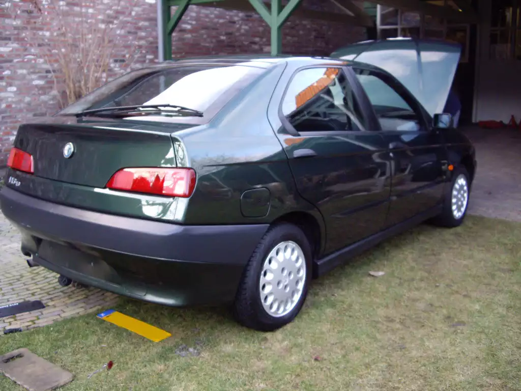

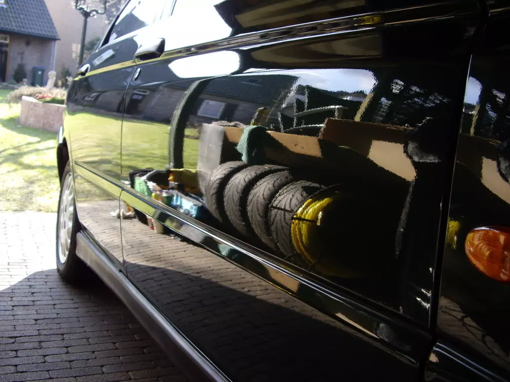

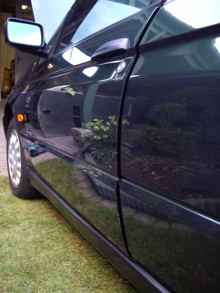

Met dit als resultaat: (sorry maar weinig na foto's)
(Er werd ondertussen door mijn vriend aan de de auto gesleuteld, vandaar een openstaande motorkap)
Het dak van de auto.
De andere zijkant toen de auto onder de carport vandaan was.
