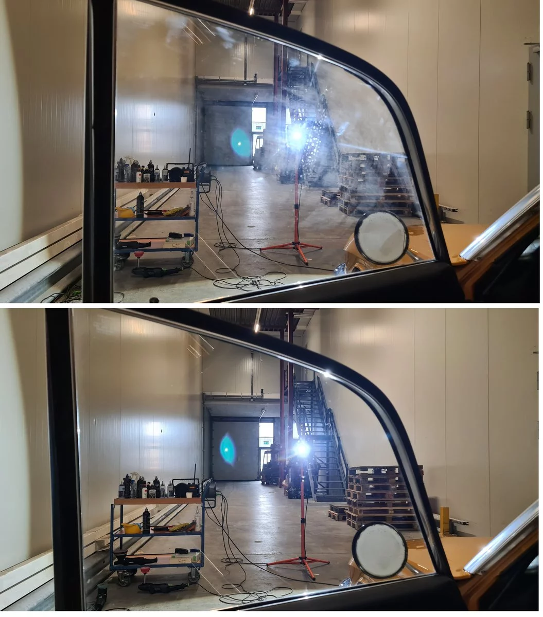

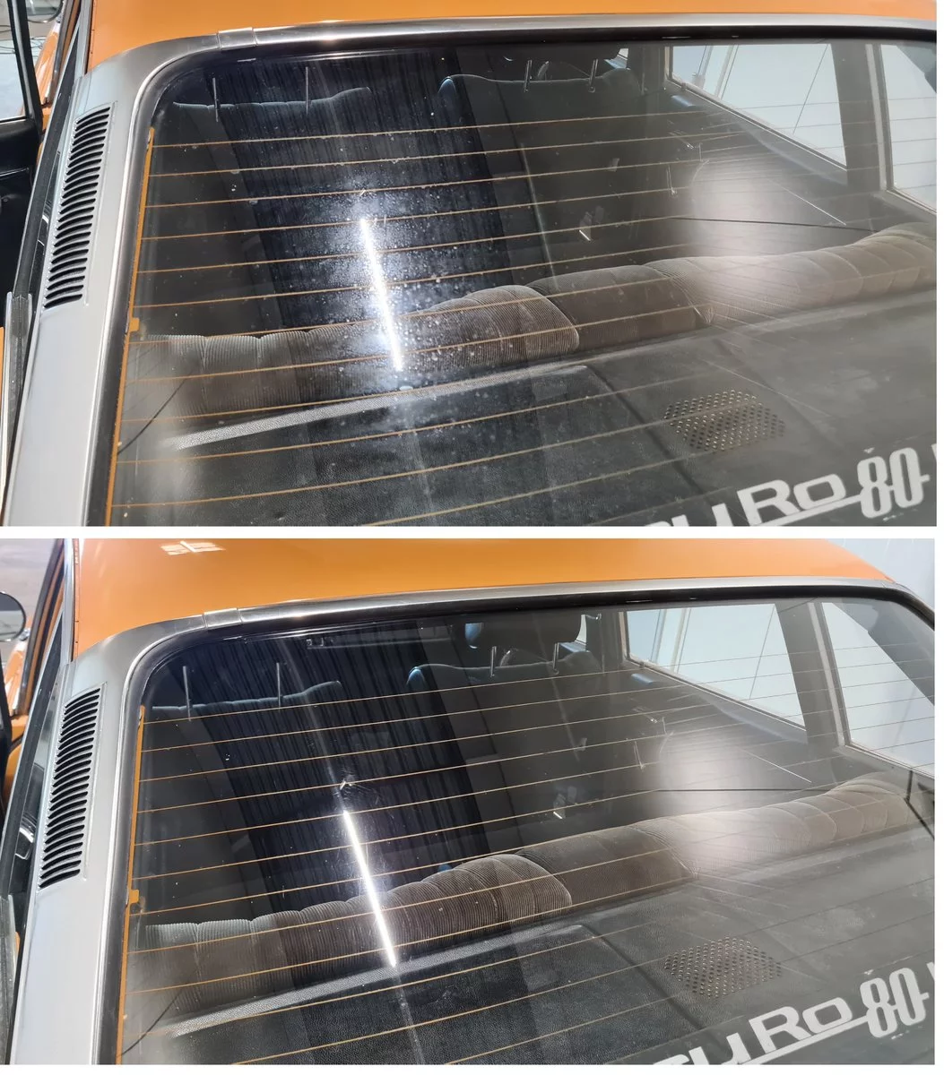

Probeer eens de Autoglym Car Glass Polish i.c.m. een medium harde handpad zoals de Monello witte of oranje.
Gegarandeerd dat je ramen brandschoon worden.
Ik gebruik nagenoeg géén vloeibare (spray) glasreiniger meer.
Bekijk bijlage 158019
Bekijk bijlage 158020
Of
A top! Ga ik proberen. Maar als je moet kiezen, de witte of oranje pad?
Ik denk dat het voor het resultaat niet uitmaakt, als je dit op glas gebruikt. De oranje is iets grover dan de witte maar op glas zal dit weinig effect hebben (op lak bijvoorbeeld wel). De oranje zal iets steviger zijn dan de witte maar verder voor gebruik op glas verwacht ik zoals gezegd weinig verschil.
