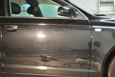

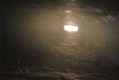

Reeds enkele jaren ben ik als amateur-detailer bezig met het piekfijn houden van mijn eigen wagens.
Blijkbaar doe ik dat goed, want onlangs werd er een wagen ingepland om "zo'n glans zoals op die van u" te creëren.
Het betreft een Audi A6 van ongeveer 10 jaar jong.
Hij werd als volgt aangepakt:
* Auto wassen met Gyeon Bathe
* Kleien met Monello klei en Born Slippery
* Drogen en tapen
* 2 x polijsten met Veloce op geel
* 1 x polijsten met Mezzo op oranje
* Afwerken met Finale op wit
* Auto terug wassen met (jawel) Dreft
* Afdrogen en nogmaals ontvetten met Gyeon Prep
* Gyeon View op de ruiten
* 2 lagen Gyeon Prime op het lakwerk
* Gyeon Cure na 24 uur drogen aangebracht
* Velgen met Non-Ferro en Gyeon Iron
* Banden ontvet en gereinigd met APC
* Banden met Gyeon Tire

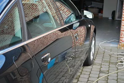

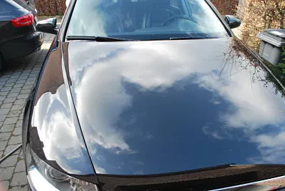

Na deze stappen (totale tijd ongeveer 19u) werd de doffe auto omgedoopt tot een bijna showroomklaar exemplaar.

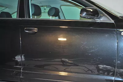

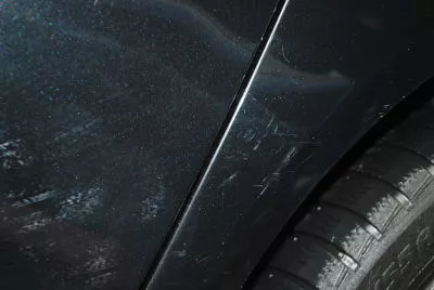

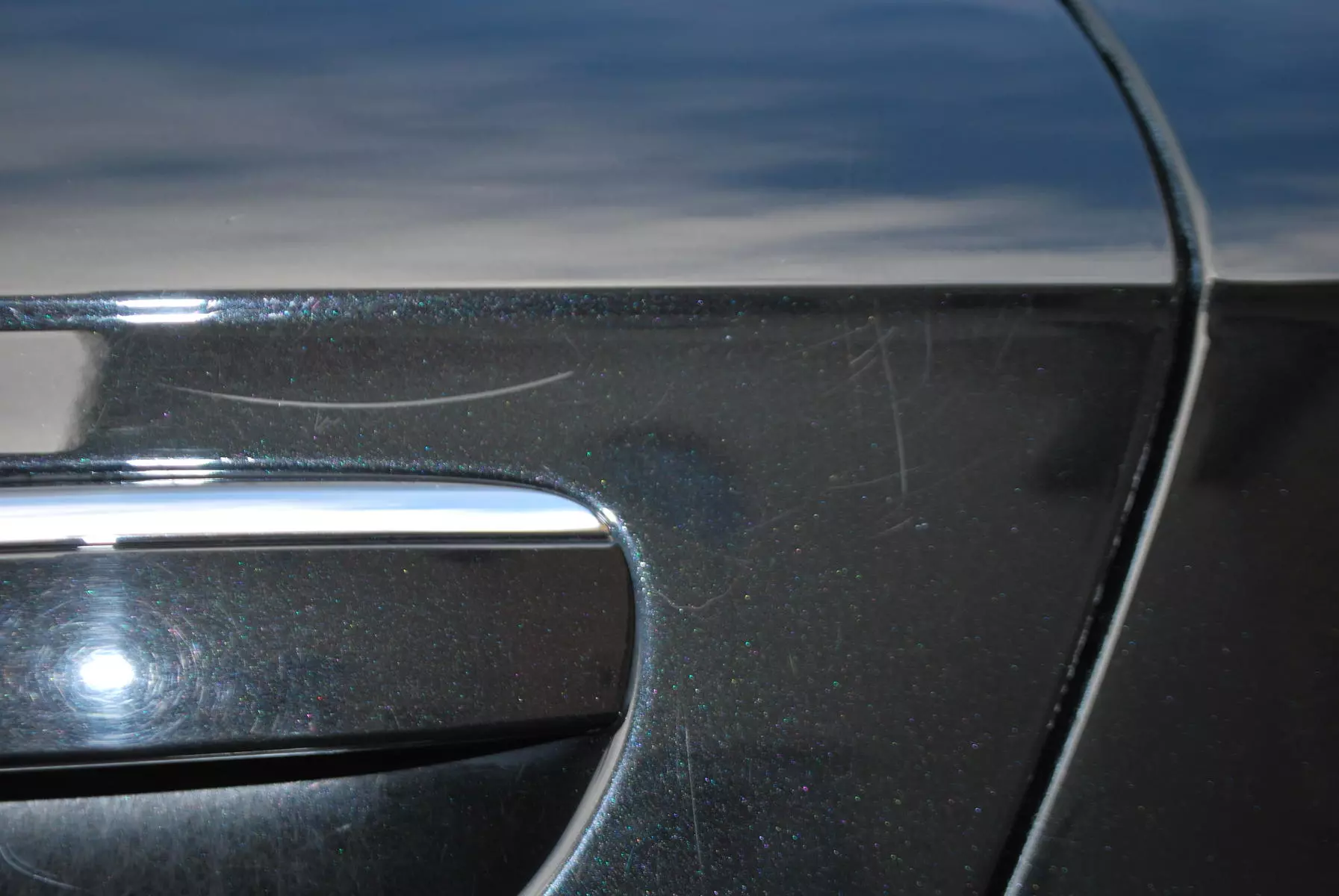

Alle swirls en vele defecten waren verdwenen, alleen de diepere defecten blijven bestaan, maar zijn bijna niet meer zichtbaar.
Morgen aflevering, hopelijk is de eigenaar even tevreden als ik

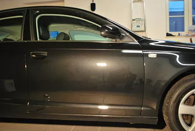

En dan de foto's na transformatie
